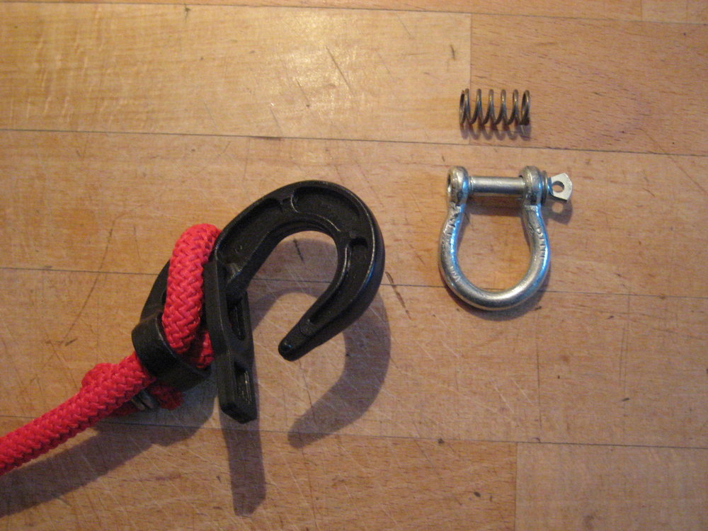

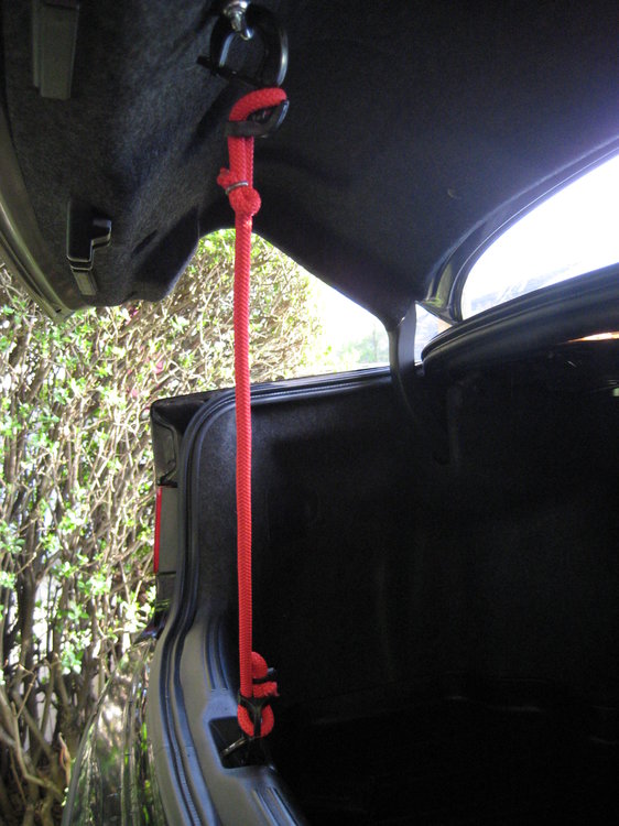

ACC-CDI-2T Geschrieben 21. April 2010 Teilen Geschrieben 21. April 2010 Letzes Wochenende auf dem Parkplatz des schwedischen Möbelhauses mit 4 Buchstaben: Kofferaumklappe auf, Sitzbank umgelegt, Kiste rein bis auf Anschlag - war ja klar 40 cm zu lang...:motz: - Aber womit bitte liebe Hondaleute die Klappe bei der Fahrt unten halten, wenn es keine Möglichkeit gibt irgendwo einen Spanngurt innen zu befestigen ???? Habe mir daraufhin am Samstag im Baumarkt einen Schäkel, ne Druckfeder und einen verstellbaren Gummispanngurt besorgt. Die einzige Möglichkeit ohne großen Aufwand den Gurt über den Schäkel innen an der Klappe zu befestigen ist dem Kleinen Kunststoffhandgriff zum Zuziehen der Klappe ne 5 mm Bohrung zu verpassen. (Handgriff Klappe innen Mitte rechts) Unten gibts ja zum Glück nen Bügel. Die Druckfeder verhindert, dass der Schäkel rumklappert. Die Lösung ist nicht optimal wegen des seitlichen Versatzes, aber für 6 Euro denke ich ganz o.k. (siehe Fotos) Hat jemand ne andere Lösung gefunden oder gibts eigentlich was zum Nachrüsten zu kaufen ? (den Tourer als Zweitwagen meinte ich jetzt nicht gleich) Gruß Zitieren Km-log Feb 531.000 Link zu diesem Kommentar Auf anderen Seiten teilen Mehr Optionen zum Teilen...

hbacc Geschrieben 21. April 2010 Teilen Geschrieben 21. April 2010 Muß man das wirklich verstehen? Warum nicht einfach Ober- und Unterteil des Kofferraumschlosses verbinden? Hatte ich bei meinem alten CN1 auch mal machen müssen (zu großer Fernseher). Wenn ich mich recht erinnere: Unten einhaken, oben Ring oder was Ähnliches reindrücken bis das Schloß zuschnappt. Fertig. Öffnen mit FB. Zitieren Link zu diesem Kommentar Auf anderen Seiten teilen Mehr Optionen zum Teilen...

ACC-CDI-2T Geschrieben 22. April 2010 Autor Teilen Geschrieben 22. April 2010 oben Ring oder was Ähnliches reindrücken bis das Schloß zuschnappt. Fertig. Danke für den Tipp - daran hatte ich gar nicht gedacht - der Mechanismus verriegelt sogar mit meinem o.g. Schäkel aus dem Baumarkt...:))...macht nix, die Bohrung im Handgriff nehme ich jetzt einfach als klapperfreien Parkplatz für den Schäkel oder als zweiten Verzurrpunkt. Gruß Zitieren Km-log Feb 531.000 Link zu diesem Kommentar Auf anderen Seiten teilen Mehr Optionen zum Teilen...
