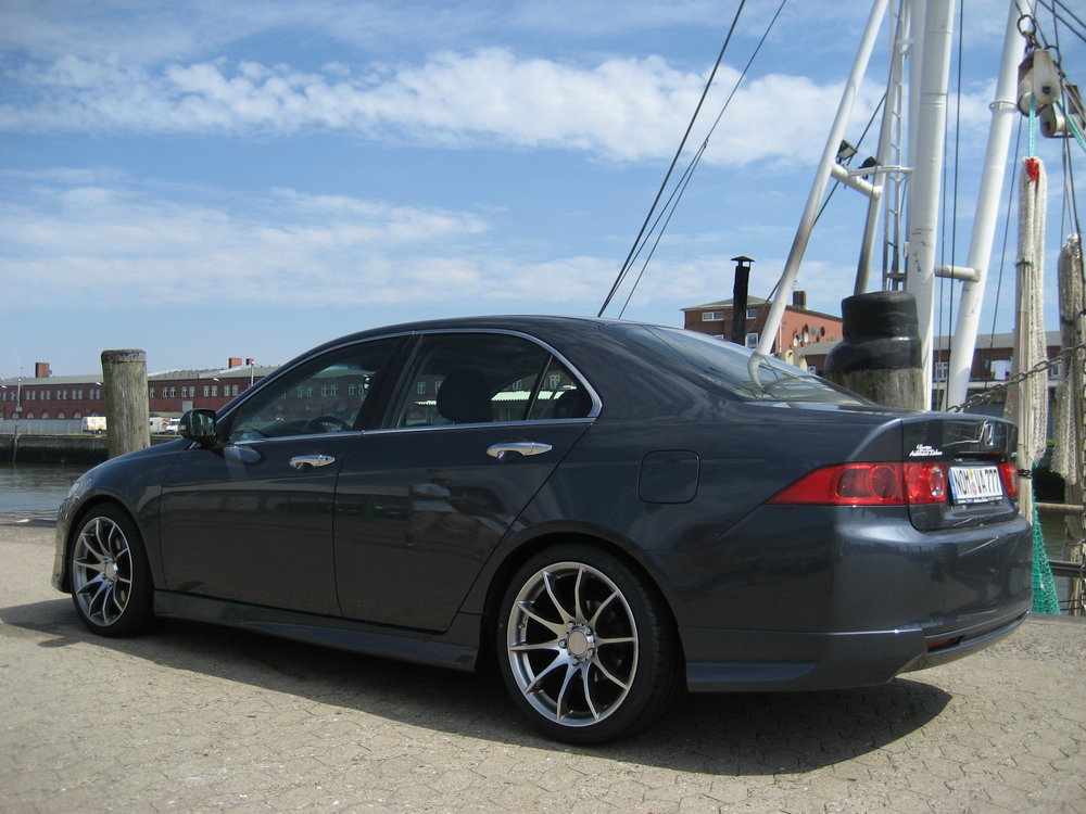

In meinem Zimmer liegen schon die neuen 19Zoll felgen und Tieferlegungsfedern 40/30 weil ich mich voher erkundigt habe und das geht ohne diese arbeiten !
Ob Du / Ihr bördeln müsst oder nicht kommt in erster Linie auch darauf an welche Felgen/Reifenkombi gefahren wird, nicht nur wie tief der Wagen ist.
Fakt ist,das das Rad bei vollem einfedern nicht an das Radhaus / die Innenverkleidung dessen o.ä. stoßen darf. Bei ner breiten Felge und dementsprechenden Reifen kann es bei ner 30er Tieferlegung genauso schleifen wie bei ner 60er wenn man den Wagen ganz einfedern lässt.
So siehst aus und es kommt nicht nur auf die Breite und höhe der Felge an sonder auch auf die ET aber dazu gibts ja etliche Freads hier...
Fakt ist mit Federn wird man auf dauer nicht glücklich aber den Fehler macht wohl jeder...
8.5 mal 19Zoll ET42 mit 225/35/19 und 40/30 da schleift nix das hab ich hier im forum erst abgecheckt und dann bestellt ;)
Erst anbauen dann schauen wie es aussieht und eventuell sich mit Spurplatten weiter nach außen tasten.
Und joah das Orgi fahrwerk reicht mir vondemher mach ich mit den Federn nix Falsch und wenns mir dochmal mega aufn sack geht pffff da kann man auf die 150euro kacken.

Bei mir sind zwar nur 17er 7.5 aber mit einer ET von 40 drauf,die aber buendig mit der Karrosserie abschliesen.
Je nach Blickwinkel koennte man fast meinen die stehen etwas raus.Bei Dir wird es also genauso aussehen.
Ich wuerde Dir zu Koni gelb mit 30er Federn raten.Ist eine sehr gelungene Mischung und kostet nicht die Welt.

Ja find ich geil wollte ja das sie bündig sind so muss ich schon keine spurplatten kaufen das freut mich also ^^ und wie heißt es so schön die Reifenkante darf rausgucken aber nicht die lauffläche ;)
Danke für den Tipp aber ich hab die Federn ja schon... die kommen auch rein
