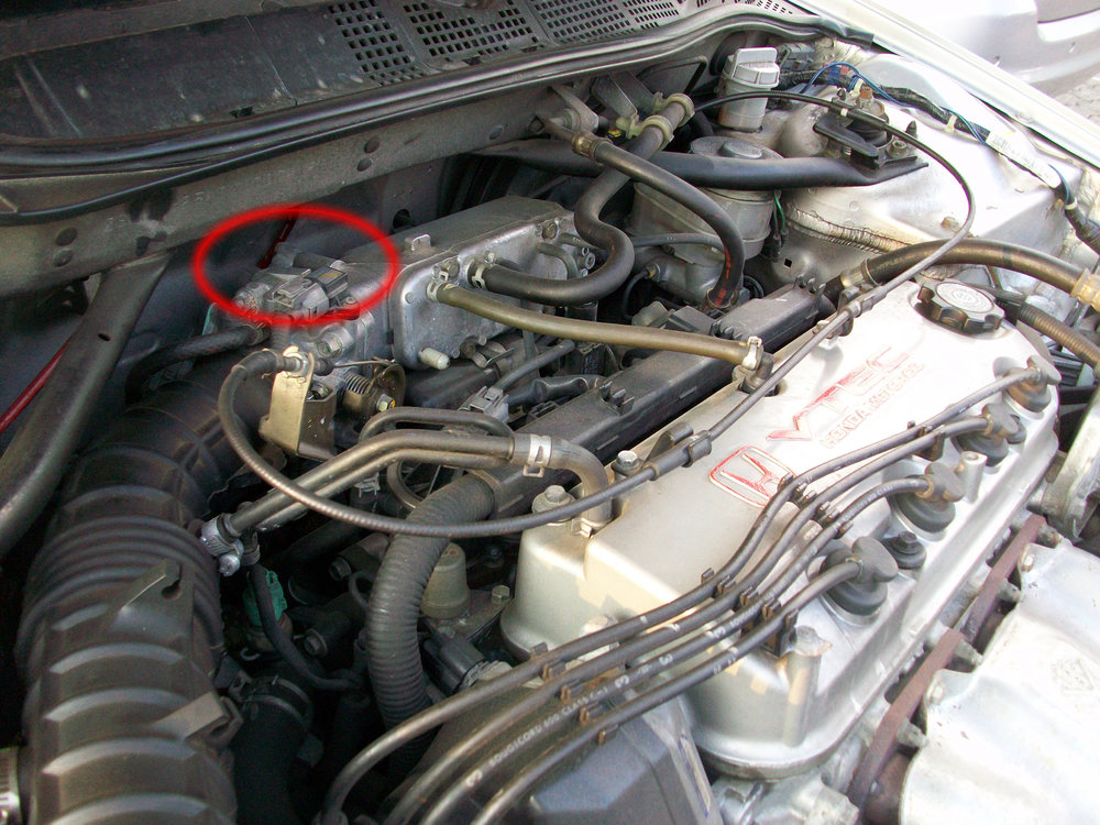

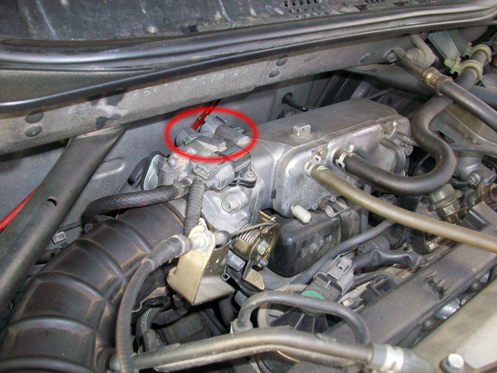

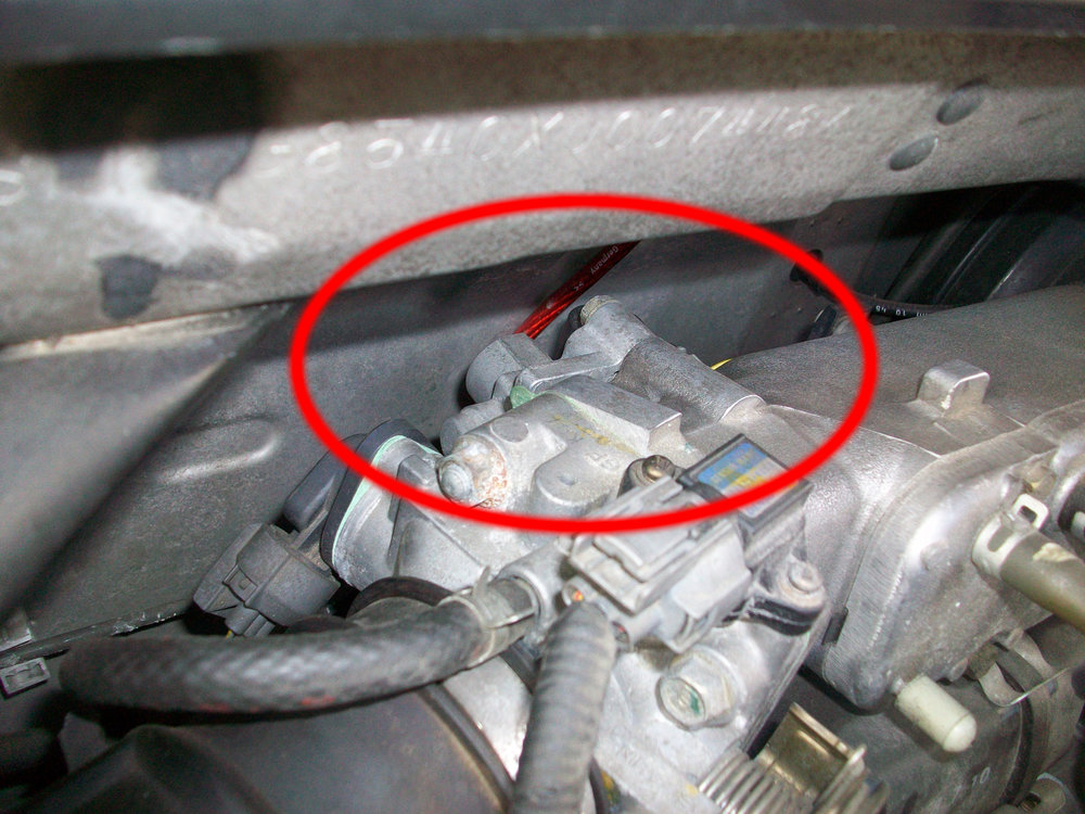

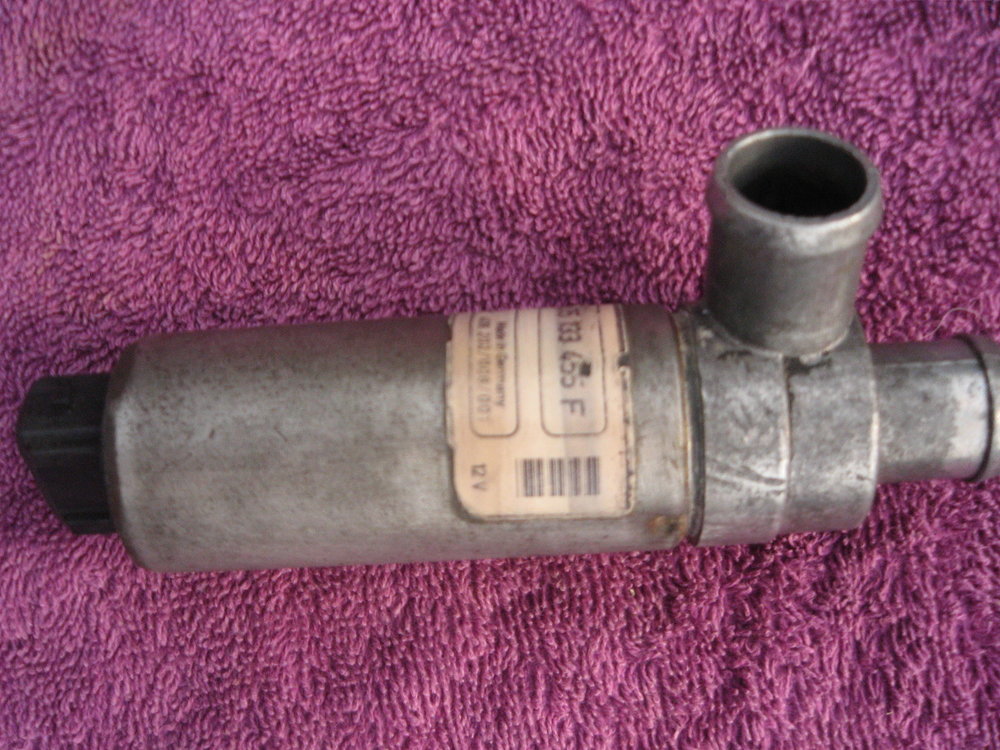

DaMa Geschrieben 8. Mai 2010 Autor Geschrieben 8. Mai 2010 so, da ich nun vor meinem Auto stand und wie ne Sau ins Uhrwerk geguckt habe, stellt sich nun die Frage wie ich dieses Regelventil finde bzw. wie es aussieht?!? kann eventuell einer das Teil beschreiben bzw. sogar ein Bild reinsetzen!?! Vielen Dank Zitieren http://images.spritmonitor.de/402207.png http://www.spritmonitor.de/de/detailansicht/402207.html
st1M Geschrieben 8. Mai 2010 Geschrieben 8. Mai 2010 (bearbeitet) Hab den selber nicht ausgebaut, hab den ausbauen lassen. :D Aber ich weiss, dass der bei meinem CG8 hinter dem Motor sitzt. Aber hier ein Foto aus'm Internet. Edit: + Fotos von meinem Motorraum Bearbeitet 8. Mai 2010 von st1M Zitieren
