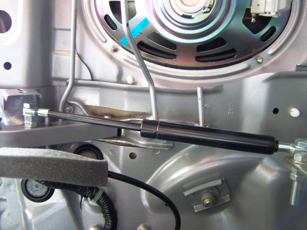

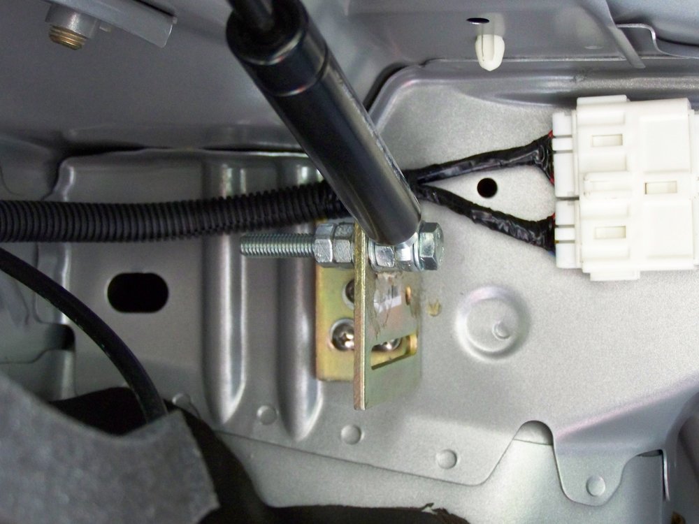

rico Geschrieben 8. Juli 2012 Autor Geschrieben 8. Juli 2012 ...so habe das problem mit dem bierkasten gelöst :D, habe endlich mal zeit gefunden die dämpfer für die kofferraumklappe einzubauen, hier mal ein paar bilder und video. Zitieren

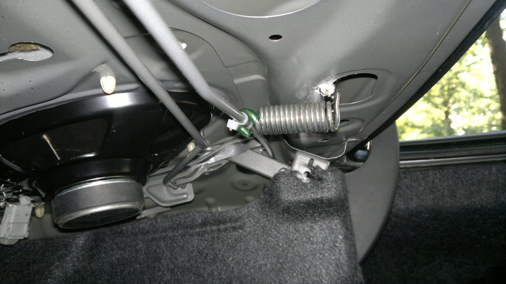

kretschi74 Geschrieben 24. Juli 2012 Geschrieben 24. Juli 2012 Oder man geht in Baumarkt kauft zwei Federn und hängt eine links und eine rechts ein.Kostet ca nen 5er. Zitieren
AccordmachtLaune Geschrieben 24. Juli 2012 Geschrieben 24. Juli 2012 Oder man geht in Baumarkt kauft zwei Federn und hängt eine links und eine rechts ein.Kostet ca nen 5er. Und das funktioniert auch wirklich? Wenn ja, simple Konstruktion! Hut ab!:repekt: Zitieren
Yoghourt Geschrieben 24. Juli 2012 Geschrieben 24. Juli 2012 (bearbeitet) ..was noch garnicht beachtet wurde: Honda hat z.b. wenn man sich nen org. Spoiler bestellt hat, verstärkte Federn dazu mitgeliefert. Würde man jetzt diese Federn ohne den Spoiler verbauen, müsste man den selben effekt haben. ;) Bearbeitet 24. Juli 2012 von Yoghourt Zitieren
Accord06 Geschrieben 24. Juli 2012 Geschrieben 24. Juli 2012 Funktioniert ja. Kann man einzeln bestellen, Kosten so 45€. Montage aber nur durch den Händler zu empfehlen da er ein Spezialwerkzeug dafür hat. Da is ne Mörderspannung drauf. Zitieren ACC ist keine Klimaanlage!
kretschi74 Geschrieben 24. Juli 2012 Geschrieben 24. Juli 2012 Würde ja mal nen Video reinstellen,mag mich aber net bei You Tube anmelden. Mit den Federn funktioniert super.Ich hab nur an der Stelle wo diese em Blech eingehangen werden eine Verstärkung eingeklebt ,damit das Blech nicht verbiegt. Zitieren
Dreffi Geschrieben 24. Juli 2012 Geschrieben 24. Juli 2012 Mehr Daten zu den Federn bitte! Geht der Kofferraum damit komplett auf? Lässt er sich jetzt schwer schließen? Zitieren
k24a3 Geschrieben 24. Juli 2012 Geschrieben 24. Juli 2012 (bearbeitet) ...so habe das problem mit dem bierkasten gelöst :D, habe endlich mal zeit gefunden die dämpfer für die kofferraumklappe einzubauen, hier mal ein paar bilder und video. Musstest du in die eckige, gebogene Kofferraumschwinge ein Loch bohren oder ist das vorhanden? Bearbeitet 24. Juli 2012 von k24a3 Zitieren
