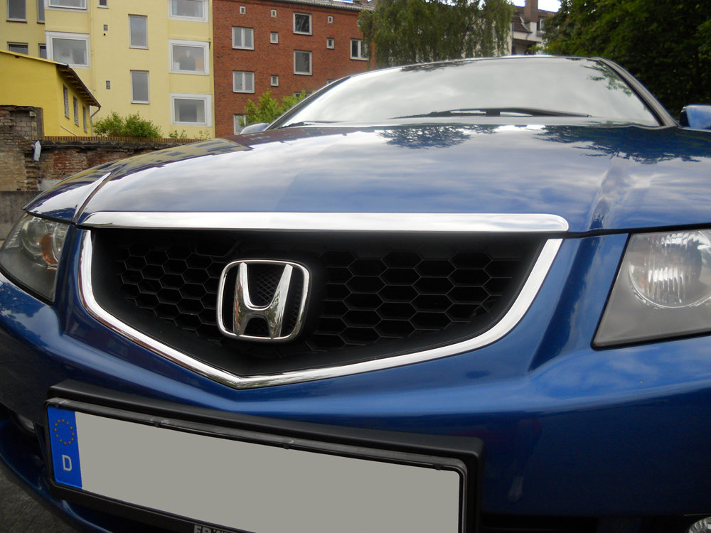

Schritt 02: Wabengrill einbauen [10.06.2010]
Habe nach langer Zeit endlich mal wieder was machen können. Nun ist der Wabengrill endlich da und ich habe ihn direkt mit meinem alten Exe-Grill ausgetauscht. War ne ziemliche Friemelei, besonders nachdem ich feststellen musste, dass der Grill auch noch von der Unterseite befestigt war. Da ich nun nicht die ganze Stoßstange abmontieren wollte, nahm es dann doch etwas mehr Zeit in Anspruch als die eingeplanten 10 Minuten :D Na ja, aber das Resultat könnt ihr ja unten sehen. Ist nun nicht späktakulär, was ich gemacht habe, aber ich bin ja auch noch am Anfang meines Projektes ;)

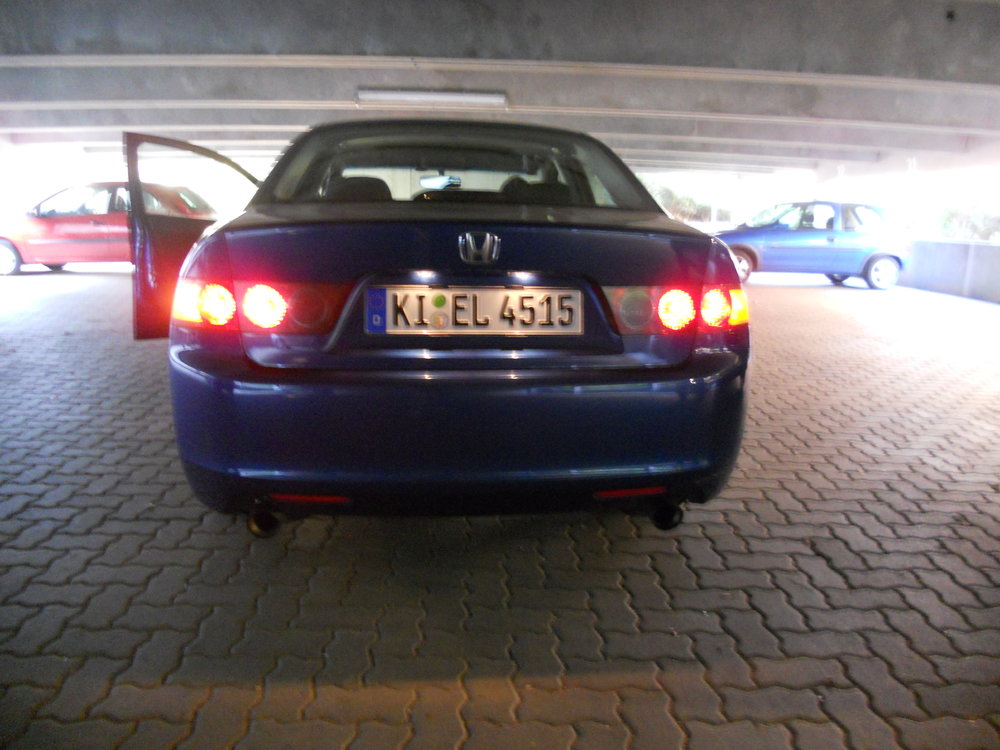

Danach ging es an die Standlichter. Ich hätte nie gedacht, dass man mit so kleinen Lampen oder eher gesagt "Lämpchen" so viel Wirkung erzielen kann. Mir gefallen sie auf jedenfall sehr gut. Und ich bin froh, dass ich nun weiß, wie ich da ganz schnell rankommen kann :D Schaut doch mal selbst, ob es euch gefällt :cool:
http://img823.imageshack.us/img823/5931/dscn6461kopie.jpg

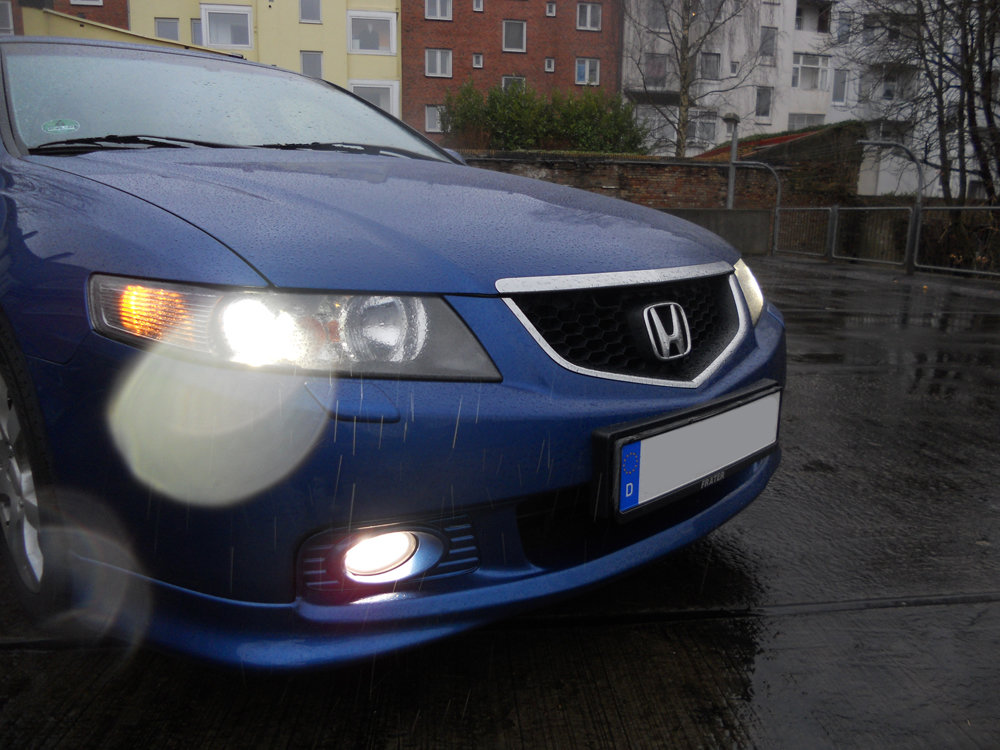

Zuletzt kamen dann noch die neuen Nebelscheinwerferlampen dran. Endlich sind die Nebelscheinwerfer dem Scheinwerferlook angepasst. Sieht auch richtig gut aus meiner Meinung nach. Und wie die leuchten... manoman :D
http://img89.imageshack.us/img89/793/dscn6466kopie.jpg

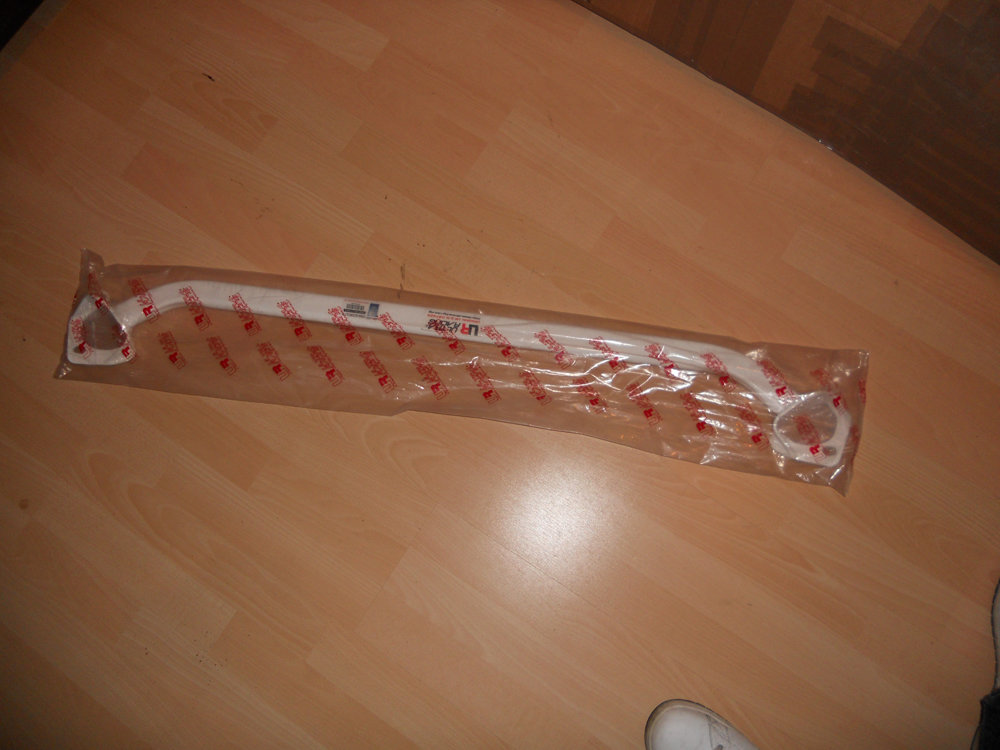

# Domstrebe
Domstrebe ist montiert und ging sowas von locker leicht von der Hand.
Fahrgefühl ist deutlich angenehmer und Kurvenfahrten bringen nun mehr Spaß :D
Danke an Accord06 für die Domstrebe und den raschen Versand! :wink:

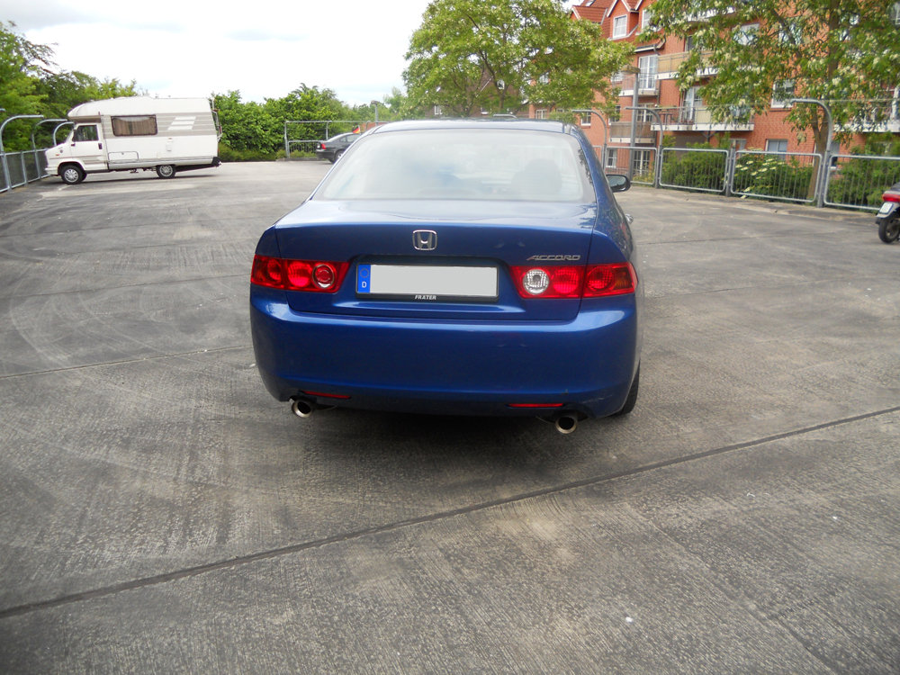

# Schriftzug am Heck entfernt
Endlich mal den Schriftzug am Heck entfernt und den ganzen Kleberest entfernt. Sieht doch so schon viel besser und symetrischer aus.

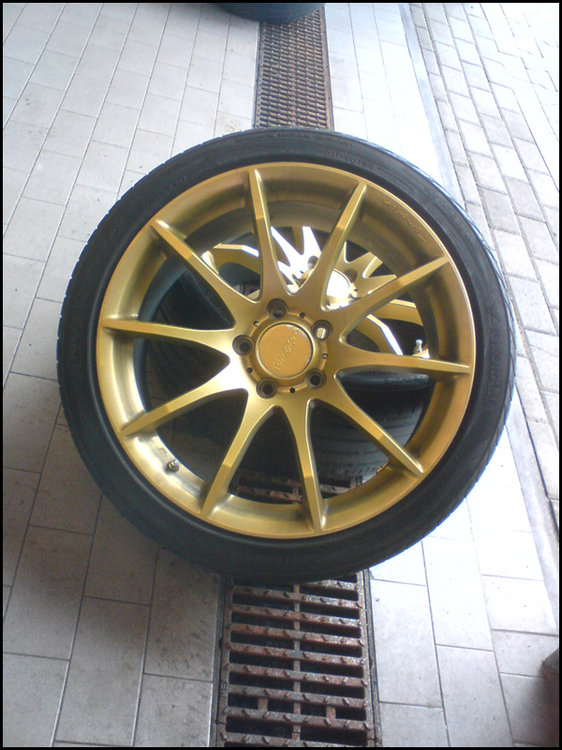

# Goldene Tomason TN1 Felgen montiert
So, liebe Accordgemeinde, endlich ist es soweit!
Heute konnte ich endlich meine ... ich nenne sie mal "Pimp"-Felgen am Accord anbringen. Ich sage nichts weiter, die Bilder sprechen für sich.
Vorher:
Nachher:
Fazit: Gewagt, prollig, perfekt!

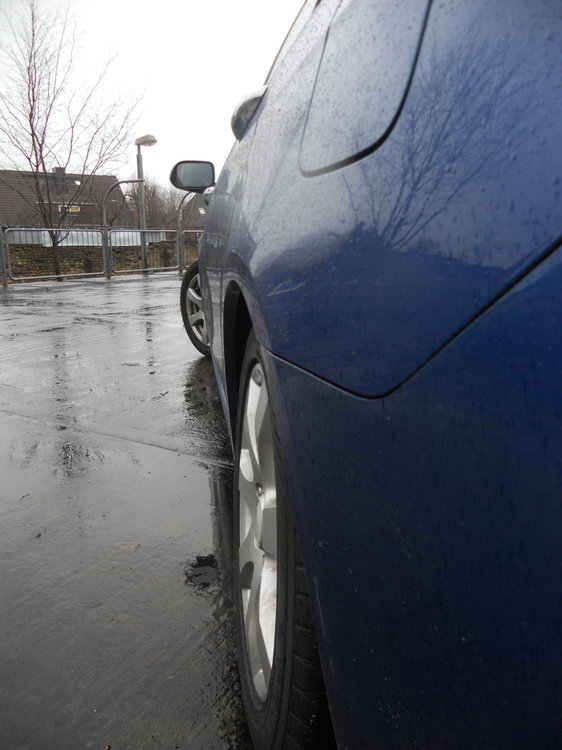

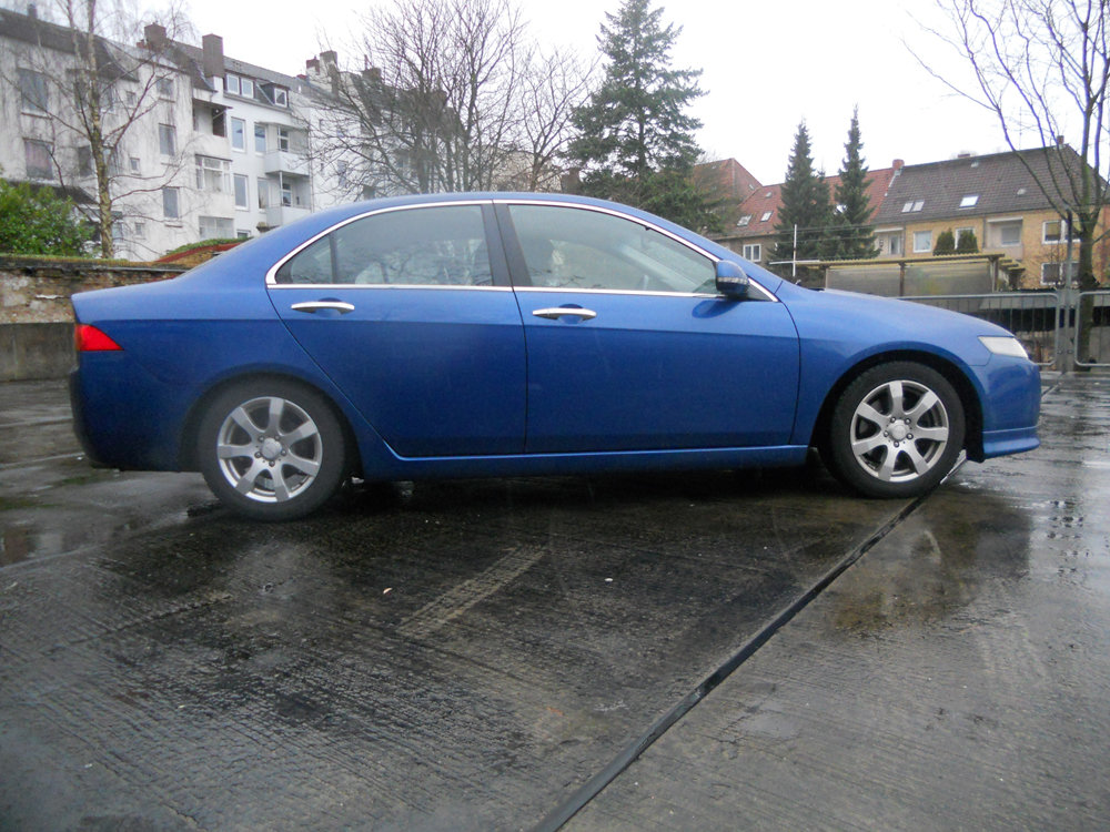

# Bodenfreiheit
So, bevor hier noch einmal einer drüber lästert oder sonst was:
Hier mal ein Lagebericht anhand von Bildern. Wie man sieht ist das Ganze ohne Lipkit.
Parkdeck, oben:
Parkdeck, unten:
Tiefgarage, oben:
Tiefgarage, unten:
