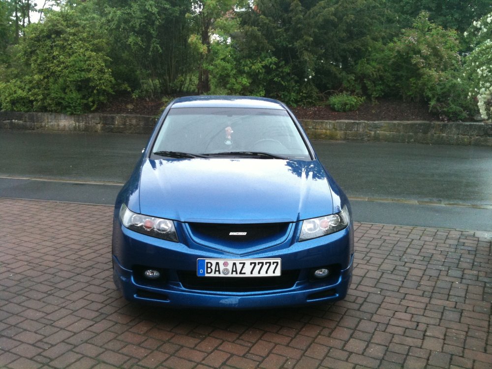

Jelzinno1 Geschrieben 27. Mai 2010 Autor Teilen Geschrieben 27. Mai 2010 Also hat geklappt :D Die Spiegel sollen nen anderen Anstrich bekommen. Zitieren [sIGPIC][/sIGPIC]Civic EJ9 09/2005-04/2008 -------- Accord CL7 04/2008 - Link zu diesem Kommentar Auf anderen Seiten teilen Mehr Optionen zum Teilen...
Accord06 Geschrieben 27. Mai 2010 Teilen Geschrieben 27. Mai 2010 Sieht aus wie ne Frau ohne Titten. :grummel: Zitieren ACC ist keine Klimaanlage! Link zu diesem Kommentar Auf anderen Seiten teilen Mehr Optionen zum Teilen...
silversurfer1651061301 Geschrieben 27. Mai 2010 Teilen Geschrieben 27. Mai 2010 echt ey son auto ohne spiegel sieht schon ganz schön huf aus:D Zitieren http://images.spritmonitor.de/536344.png Link zu diesem Kommentar Auf anderen Seiten teilen Mehr Optionen zum Teilen...
soichiros freund Geschrieben 27. Mai 2010 Teilen Geschrieben 27. Mai 2010 aber das is die zukunft;) sobald das kba grünes licht für außenkameras gibt:D Zitieren Ersatzteile neu und gebraucht für folgende Modelle auf Lager: AA, CC, CB, CG, CH, CL, CM,CN, CU, CW, EG, EH, EJ, EK, EP, EU, EV, FK, FN, GD, MA, MB, MC, RE, SB. klick :)) Besuch mich auch auf Facebook unter Soichiros.Parts . Link zu diesem Kommentar Auf anderen Seiten teilen Mehr Optionen zum Teilen...
