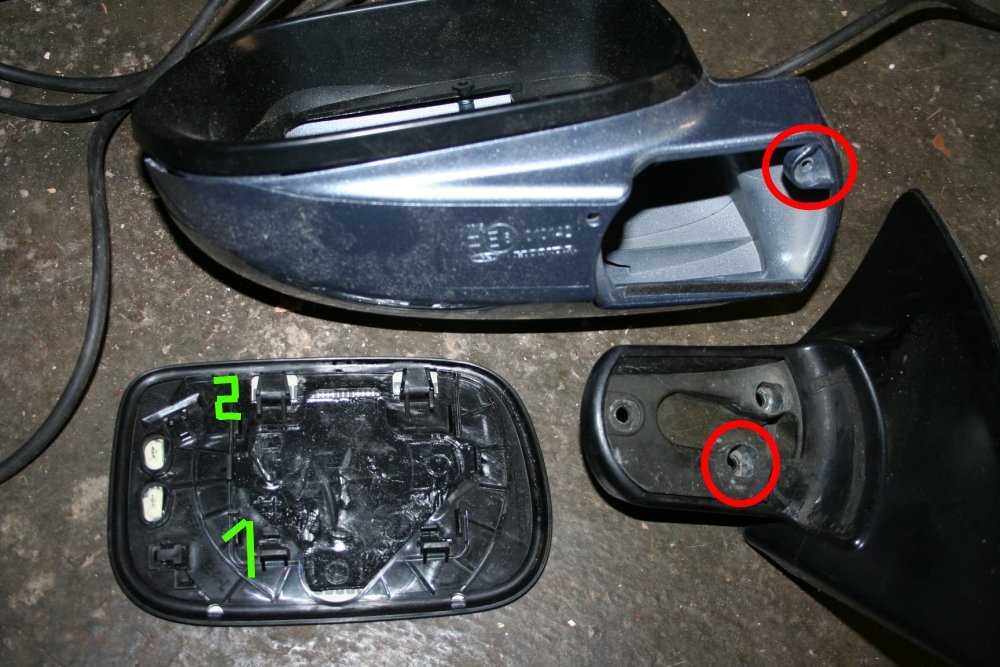

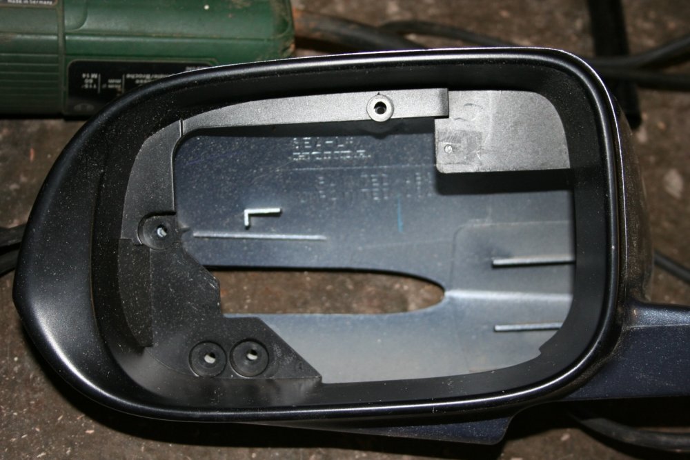

So ich muss das Thema jetzt nochmal ausgraben, hatt zwar lange gedauert aber die Spiegel sind jetzt ab und zerlegt.
Nur ist mein Problem das der Stecker vom Kabelbaum nicht durch das Spiegeldreieck passt. Wie bekommt ich jetzt das Innenleben vom Spiegel aus der Spiegelkappe raus?! Blinker und Spiegelglas sind schon weg, ich seh da nurnoch als Möglichkeit den Stecker auszupinnen.

Hatte ich dir das nicht letztens geschrieben?
Es gibt nur die Möglichkeit den Stecker "auszupinnen" und danach wieder anzustöpseln. Geht ja relativ gut mit ner Nadel. Vergess aber nicht den Belegungsplan "aufzumalen". Hab fürn unseren schon 3verschiedene Kabelbäume gesehen.
Das andere Ende ist wenn ich mich recht erinner an die Stellmotoren gelötet.
Link zu diesem Kommentar
Auf anderen Seiten teilen
Ney hattest du nicht aber ist ja nicht weiter schlimm:cool:
Okay dachte mir schon das es nicht anders geht. Aber besser nochmal gefragt ;) Ich glaube ne Werkstatt würde sich bei ner kaputten Kappe nicht die ganze die arbeit machen.;)
Soo hab die Stecker ausgepinnt und endlich geschafft. Vielen dank nochmal für die Hilfe
