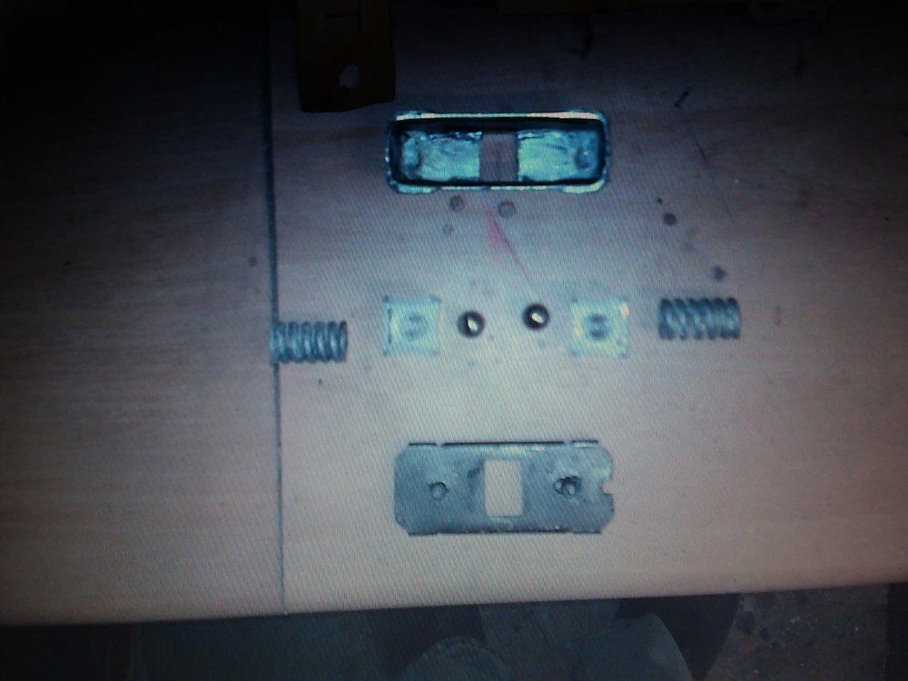

kretschi74 Geschrieben 25. Februar 2019 Teilen Geschrieben 25. Februar 2019 (bearbeitet) Ich habe damals alles auseinandergenommen und die Federn gekürzt.Somit rollen die Kugeln wieder auf der kunststoffbeschichteten Schiene wieder Nachtrag: hab ein Bild auf dem Rechner gefunden.Bin grad faul und photografier das nur mal ab. Bearbeitet 25. Februar 2019 von kretschi74 Zitieren Link zu diesem Kommentar Auf anderen Seiten teilen Mehr Optionen zum Teilen...
ACC-CDI-2T Geschrieben 25. Februar 2019 Teilen Geschrieben 25. Februar 2019 Ah, Danke für die Tipps :)) Silikonöl kann man auf jeden Fall vergessen, heute ging's bei mir wieder los, gefühlt noch schlimmer als vorher :henker: Zitieren Km-log Jul 518.000 Link zu diesem Kommentar Auf anderen Seiten teilen Mehr Optionen zum Teilen...
kretschi74 Geschrieben 25. Februar 2019 Teilen Geschrieben 25. Februar 2019 Hab oben was zugefügt Zitieren Link zu diesem Kommentar Auf anderen Seiten teilen Mehr Optionen zum Teilen...
