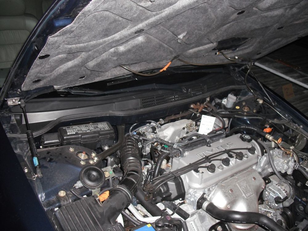

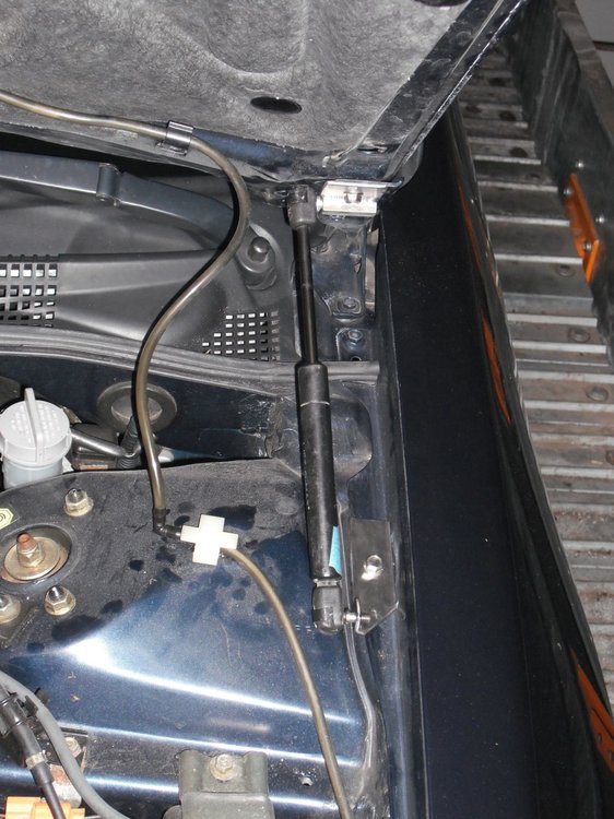

Kitt Geschrieben 5. Juni 2010 Geschrieben 5. Juni 2010 (bearbeitet) Hallo Leute Da sich einige hier für ein Motorhaubenlift interessieren habe ich es mal versuch zu erklären wie ich es bei meinem CL7 es verbaut hab Bei weiteren fragen bitte einen PN MFG Metin Anleitung für ein Motorhaubenlift Accord 2003-2008 4 x Kugelkopfschrauben ( Honda Civic EJ9 Heckklappe ) 2 x Gasdämpfer 54cm ausgefahren (Honda Civic EJ9 Heckklappe ) 2 x 10cmL 3cmB 3cmH L- Profil Edelstahl 1. Ein 10cm langes und je 3cm breites Profil am besten aus Edelstahl, das wie auf dem bild 1 zu sehen ist bearbeiten und das zwei mall ein links und einen für rechts 2. das fertige teil an die Motorhauben Scharniere Montieren wie im bild 2 zu sehen ist 3. Das innere Plastik Verkleidung vom Kotflügel abbauen 4. in der Mitte des kodflügel wie im bild 3 zu sehen ist das andere Kugelkopf schraube am Rahmen der Karosserie ran Schweißen, 50cm von Kugelkopfscharniere bis Kugelkopf rahmen, es muss 3,5cm vom rahmen hoch sein wie im bild 4a und 4b 5. Schweißstelle gut versiegeln mit Grundierung und Holraumwachs 6. Plastik Verkleidung anbringen und abschätzen wo das Kugelkopf sitzt es markieren und ein loch dort hin bohren wie im bild 5 Bearbeitet 5. Juni 2010 von Kitt Zitieren

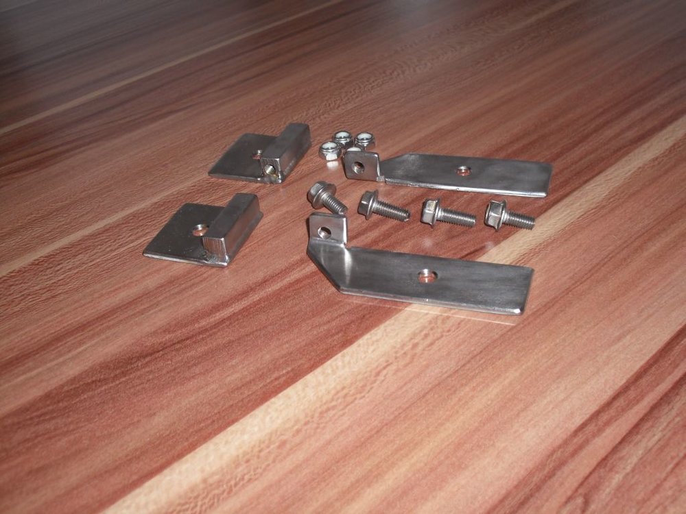

Vlaff Geschrieben 20. Juni 2010 Geschrieben 20. Juni 2010 Super Idee. Hab mir auch so was Ähnlixches ausgedacht aber Ohne schweisen einfach anschrauben. Siehe Bilder Zitieren
Skypa Geschrieben 24. Juni 2010 Geschrieben 24. Juni 2010 sieht ja schon viiiel besser aus. Aber was sind das für teile? woher, welche maße usw.?? Zitieren http://images.spritmonitor.de/579805_5.png
Vlaff Geschrieben 24. Juni 2010 Geschrieben 24. Juni 2010 Ist alles eigenbau aus Edelstahl (VA) hab mir so mal einfallen lassen. Wenn du willst kann sie dir verkaufen. Zitieren
Skypa Geschrieben 24. Juni 2010 Geschrieben 24. Juni 2010 wieviel bohrungen hast du gemacht und welche dämpfer verwendet? Zitieren http://images.spritmonitor.de/579805_5.png
Vlaff Geschrieben 24. Juni 2010 Geschrieben 24. Juni 2010 Welche bohrungrn meinste? Habe ein paar dämpfer zuhause gehabt. Hab gemeint die passen aber sind dann doch zu schwach gewesen. So eine haube von coupe wiegt einiges Zitieren
