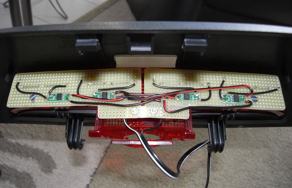

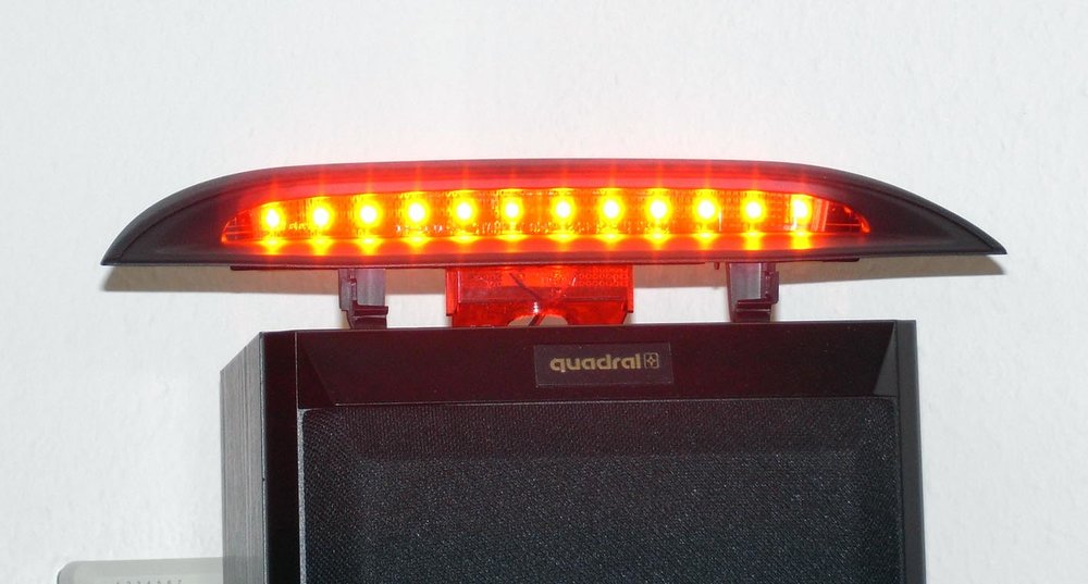

Francis Geschrieben 3. Juli 2010 Autor Geschrieben 3. Juli 2010 (bearbeitet) Platz genug wäre schon drin. Die Frage ist nur, wie du die Platte befestigen willst. So hier, funktioniert einwandfrei. 12 Superflux-LEDs... ist auch problemlos wieder auf Glühbirne zurückzubauen. LEDs wirken etwas dunkel auf dem Bild, liegt aaber an der Belichtung, sind sehr schön hell. Bearbeitet 3. Juli 2010 von Francis Zitieren

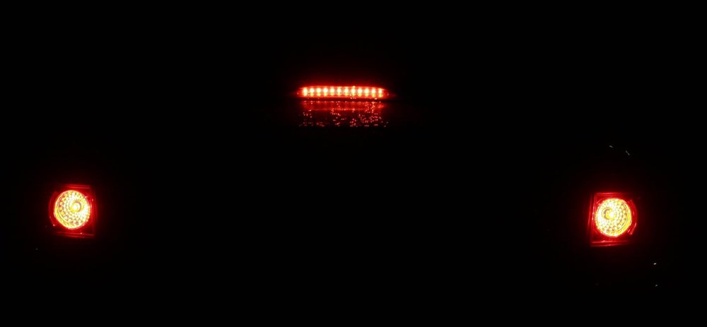

Accordian1001 Geschrieben 3. Juli 2010 Geschrieben 3. Juli 2010 Nicht schlecht... :repekt: Wo soll ich meine hin schicken? :cool2: Sieht gut aus. Mach mal bitte Bilder im eingebauten Zustand und voller Funktion. Zitieren

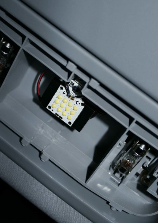

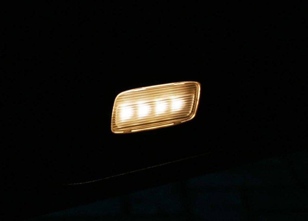

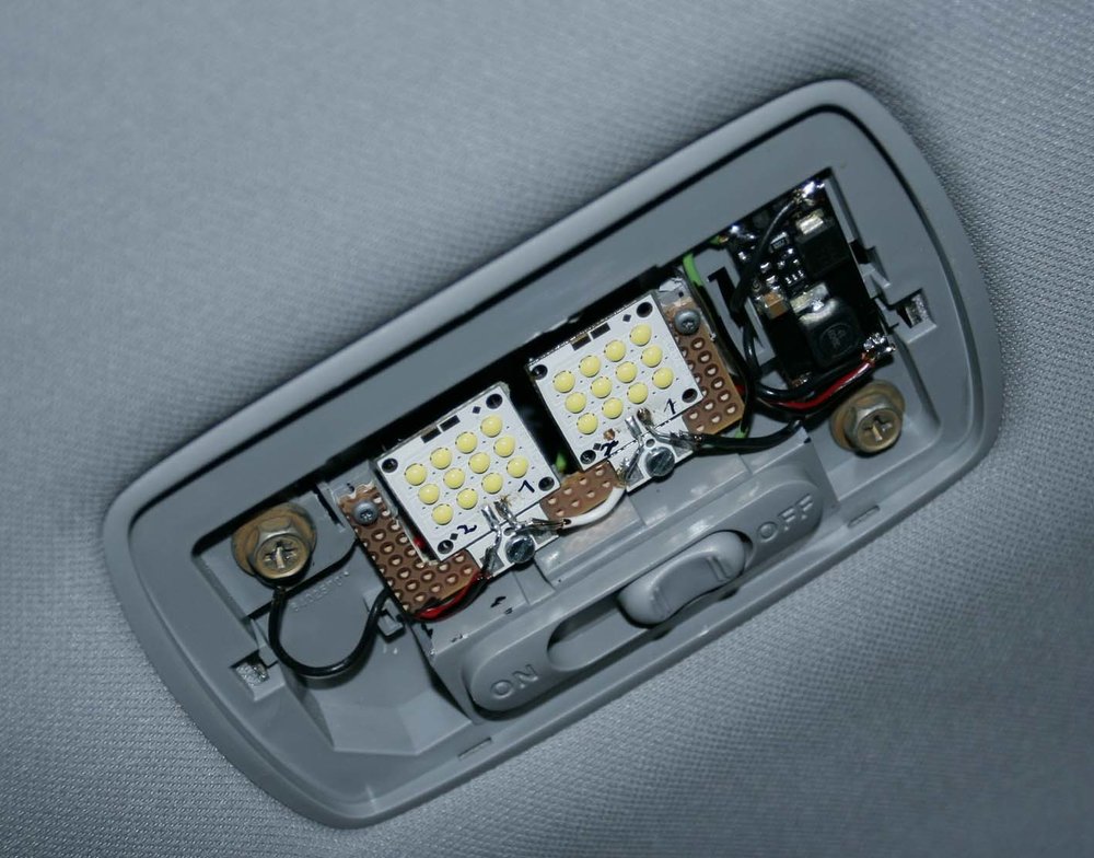

Francis Geschrieben 3. Juli 2010 Autor Geschrieben 3. Juli 2010 Nicht schlecht... :repekt: Wo soll ich meine hin schicken? :cool2: Sieht gut aus. Mach mal bitte Bilder im eingebauten Zustand und voller Funktion. Hier im Dunkeln. Hab noch paar ein paar ander Bilder von LED-Umbauten angehängt, Türbegrenzungsleuchten, Innrenraumleuchte Himmel-Mitte und eine nachträglich eingebaute zwischen den Leseleuchten, warmweiß. Bin irgendwie verwöhnt gewesen von meinem alten CG8. dem hatte ich eine 18W Sofitte verpasst, war dann schön hell, auch wegen der hellen Ausstattung. Jetzt ist es im CL7 ausch schön hell :D, trotz dunkler Ausstattung. Zitieren
Francis Geschrieben 3. Juli 2010 Autor Geschrieben 3. Juli 2010 Kommt nur auf den Platz in der Leuchte an. Ich löte alles auf Leiterplatinen auf, geht relativ gut, da man die Leiterplatte gut mit Schrauben befestigen kann. Platine + Bauhöhe LED + eventuell Kühlkörperhöhe muss nur reinpassen. Irgendeine Möglichkeit gibt's immer, in für Glühlampen vorgesehen Plätzen LEDs einzupassen. Ich finde, dass Superflux-LEDs bestes Preis/Leistung-Verhältnis bieten. Heller als die meisten "normalen LEDs und mit größerem Abstrahlwinkel. Abstrahlwinkel kommt allerings nicht an Chip-on-board Module heran, SF sind aber dafür wieder wesentlich günstiger als COB-Module und brauchen oim normalen Betrieb keine Kühlung. Zitieren
zpx Geschrieben 4. Juli 2010 Geschrieben 4. Juli 2010 Als ich das letzte Mal an irgendwelchen LEDs herumgelötet habe, ist mir die Hälfte später durchgebrannt. Die sind doch sehr temperaturempfindlich und beim Löten muss man höllisch aufpassen. Hast du einen Trick? Zitieren
Francis Geschrieben 4. Juli 2010 Autor Geschrieben 4. Juli 2010 Hab keinen Trick, wenn man bisschen Übung und den richtigen Lötkolben hat, klappt das schon. Meinst, dass die durchgebrannt sind, weil die beim Löten zuviel Hitze abgekriegt haben? Wichtig ist, dass der Strom im LED-Betrieb begrenzt wird, deswegen werden die meistens zerstört. Konstantstromquellen sind deshalb eine feine Sache. Die verhindern, dass sich die LED durch eine zu hohen Strom erwärmt. Zitieren

Francis Geschrieben 4. Juli 2010 Autor Geschrieben 4. Juli 2010 Probier' mal Konstantstromquellen...da mußt nicht soviel rechnen :-) Zitieren
