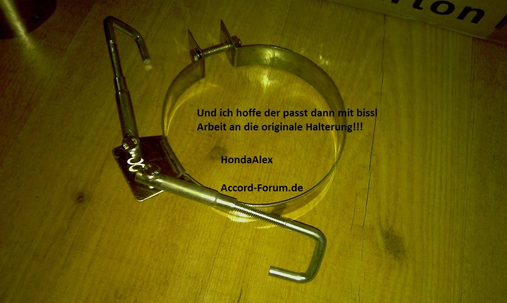

HondaAlex Geschrieben 26. Juni 2010 Teilen Geschrieben 26. Juni 2010 Meiner is bestellt müsste demnächst eintreffen... Gibt aber schon ne Menge Themen dazu... einfach mal suchen... Bringt ja nichts immer neue aufzumachen... Wurde alles schon behandelt... Ich machs mit Reduzierstück am Magna und am Rohr vom OEM mit Schelle und Auspuffdichtmasse... Halter einfach einen an den Magna schweißen und wenn dus hinbekommst die OEM Halterung einbinden... Also die Aufnahme. Zitieren [sIGPIC][/sIGPIC]:DLoud Pipes Save Lives:D Link zu diesem Kommentar Auf anderen Seiten teilen Mehr Optionen zum Teilen...

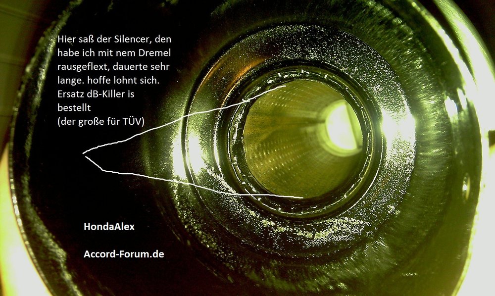

HondaAlex Geschrieben 30. Juni 2010 Teilen Geschrieben 30. Juni 2010 So kleine Bilderdoku... Mehr folgen wenn montiert bzw am Montieren!!! Zitieren [sIGPIC][/sIGPIC]:DLoud Pipes Save Lives:D Link zu diesem Kommentar Auf anderen Seiten teilen Mehr Optionen zum Teilen...

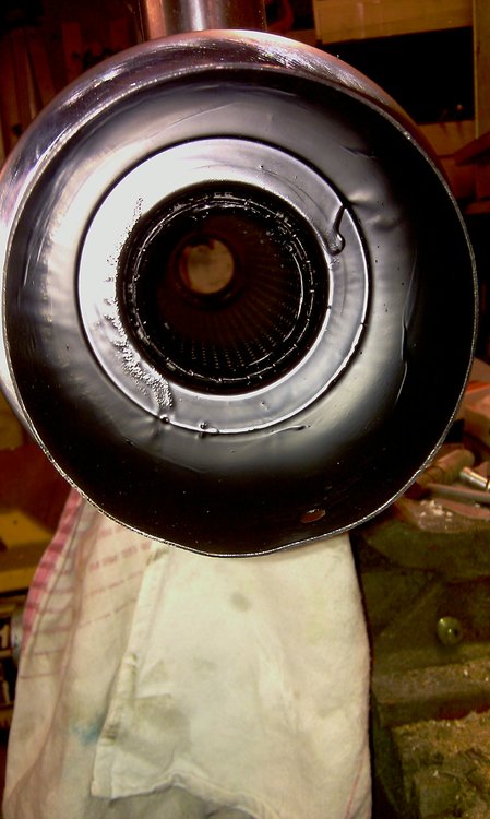

HondaAlex Geschrieben 1. Juli 2010 Teilen Geschrieben 1. Juli 2010 So heute Reduzierstück angeschweißt und Fotos vom ehemaligen Silencer Zitieren [sIGPIC][/sIGPIC]:DLoud Pipes Save Lives:D Link zu diesem Kommentar Auf anderen Seiten teilen Mehr Optionen zum Teilen...

B-CH6 Geschrieben 1. Juli 2010 Teilen Geschrieben 1. Juli 2010 weia...die schweissnaht sieht nicht sehr gesund aus... Zitieren Nein! Ein Tourer ist kein Kombi! Link zu diesem Kommentar Auf anderen Seiten teilen Mehr Optionen zum Teilen...
HondaAlex Geschrieben 1. Juli 2010 Teilen Geschrieben 1. Juli 2010 Bin halt kein Profi! Laie eben! Naja hält auf jedenfall!!! Nächstes Mal kannst du sie ja machen :D Zitieren [sIGPIC][/sIGPIC]:DLoud Pipes Save Lives:D Link zu diesem Kommentar Auf anderen Seiten teilen Mehr Optionen zum Teilen...
B-CH6 Geschrieben 1. Juli 2010 Teilen Geschrieben 1. Juli 2010 ne, lass mal....ich hab zwar vor ca. 30 jahren nen schweißerpass gemacht, hab aber schon ewig nicht mehr geschweißt....:D Zitieren Nein! Ein Tourer ist kein Kombi! Link zu diesem Kommentar Auf anderen Seiten teilen Mehr Optionen zum Teilen...
HondaAlex Geschrieben 1. Juli 2010 Teilen Geschrieben 1. Juli 2010 hehe!!! zumindest wars mit schutzgas... :p Zitieren [sIGPIC][/sIGPIC]:DLoud Pipes Save Lives:D Link zu diesem Kommentar Auf anderen Seiten teilen Mehr Optionen zum Teilen...
RalfP Geschrieben 1. Juli 2010 Teilen Geschrieben 1. Juli 2010 Bin mal gespannt, wann du das Teil wieder ab baust weil es zu laut ist :D :D Zitieren Link zu diesem Kommentar Auf anderen Seiten teilen Mehr Optionen zum Teilen...
micha1651061293 Geschrieben 1. Juli 2010 Teilen Geschrieben 1. Juli 2010 herje .. der wird dir schön rosten ... vorallem bau die Schelle/ Halterung garnie erst ran ... die rostet dir in einem Winter weg ... All zu Laut wird er nie ... nur wird er absolut scheiße klingen ... ich bin geheilt von Magnaflow Uni Mufflern ... Zitieren drive.S.low Link zu diesem Kommentar Auf anderen Seiten teilen Mehr Optionen zum Teilen...
HondaAlex Geschrieben 1. Juli 2010 Teilen Geschrieben 1. Juli 2010 Ich werds sehen, bei dem Preis kann man nicht viel falsch machen! Naja meinste rosten? Ist Edelstahl :roll: Zitieren [sIGPIC][/sIGPIC]:DLoud Pipes Save Lives:D Link zu diesem Kommentar Auf anderen Seiten teilen Mehr Optionen zum Teilen...

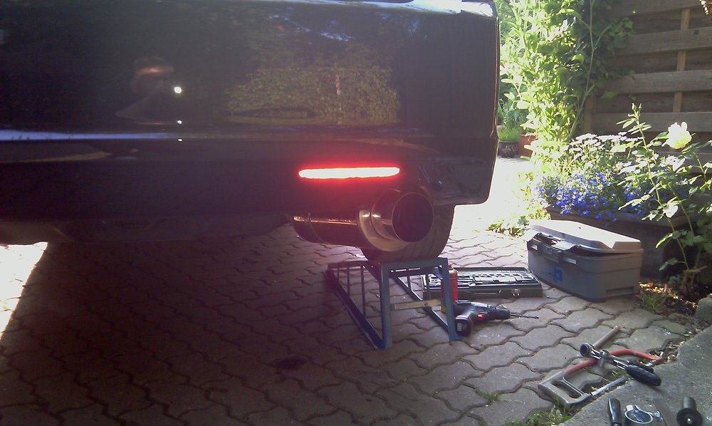

HondaAlex Geschrieben 2. Juli 2010 Teilen Geschrieben 2. Juli 2010 Nur mal schnell nachm einbau... muss noch richtig verschweißt werden, is nur punktiert.... aber klingt schonmal sehr gut... so gut wie gar nicht metallisch und echt sonor... ;) Zitieren [sIGPIC][/sIGPIC]:DLoud Pipes Save Lives:D Link zu diesem Kommentar Auf anderen Seiten teilen Mehr Optionen zum Teilen...

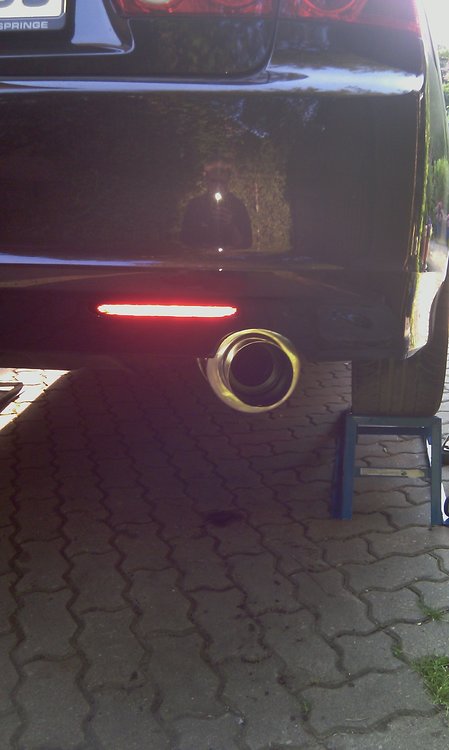

HondaAlex Geschrieben 6. Juli 2010 Teilen Geschrieben 6. Juli 2010 Magnaflow is drunter, hat alles gut geklappt... sound is klasse!!! Schön japanisch... minimal blechernd... Supi! Freu mir! Zitieren [sIGPIC][/sIGPIC]:DLoud Pipes Save Lives:D Link zu diesem Kommentar Auf anderen Seiten teilen Mehr Optionen zum Teilen...
HondaAlex Geschrieben 7. Juli 2010 Teilen Geschrieben 7. Juli 2010 Heut nach Berlin geballert... einfach nur abartig der sound... schön laut sehr geil... 2000-4000rpm schön tief und laut und ab da dann noch lauter und wie ein motorrad am schreien. sehr geil für den preis. bin super zufrieden!!! Zitieren [sIGPIC][/sIGPIC]:DLoud Pipes Save Lives:D Link zu diesem Kommentar Auf anderen Seiten teilen Mehr Optionen zum Teilen...

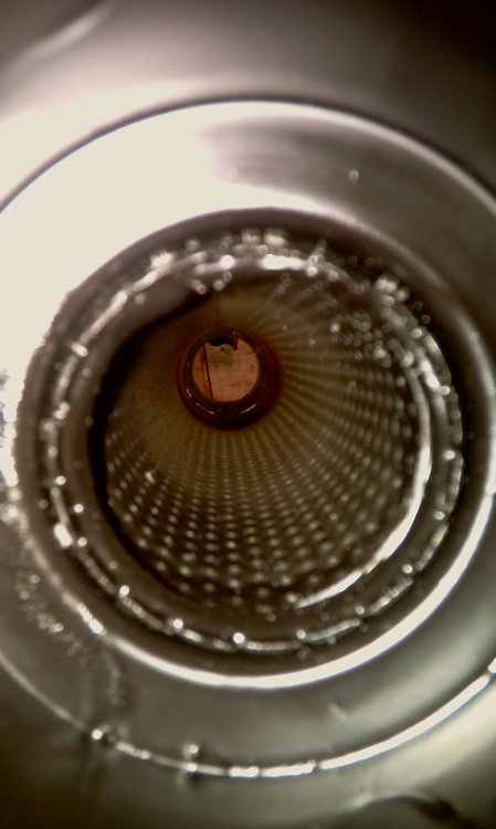

HondaAlex Geschrieben 1. September 2010 Teilen Geschrieben 1. September 2010 Is meiner nach circa 5000km aber als race series Zitieren [sIGPIC][/sIGPIC]:DLoud Pipes Save Lives:D Link zu diesem Kommentar Auf anderen Seiten teilen Mehr Optionen zum Teilen...
