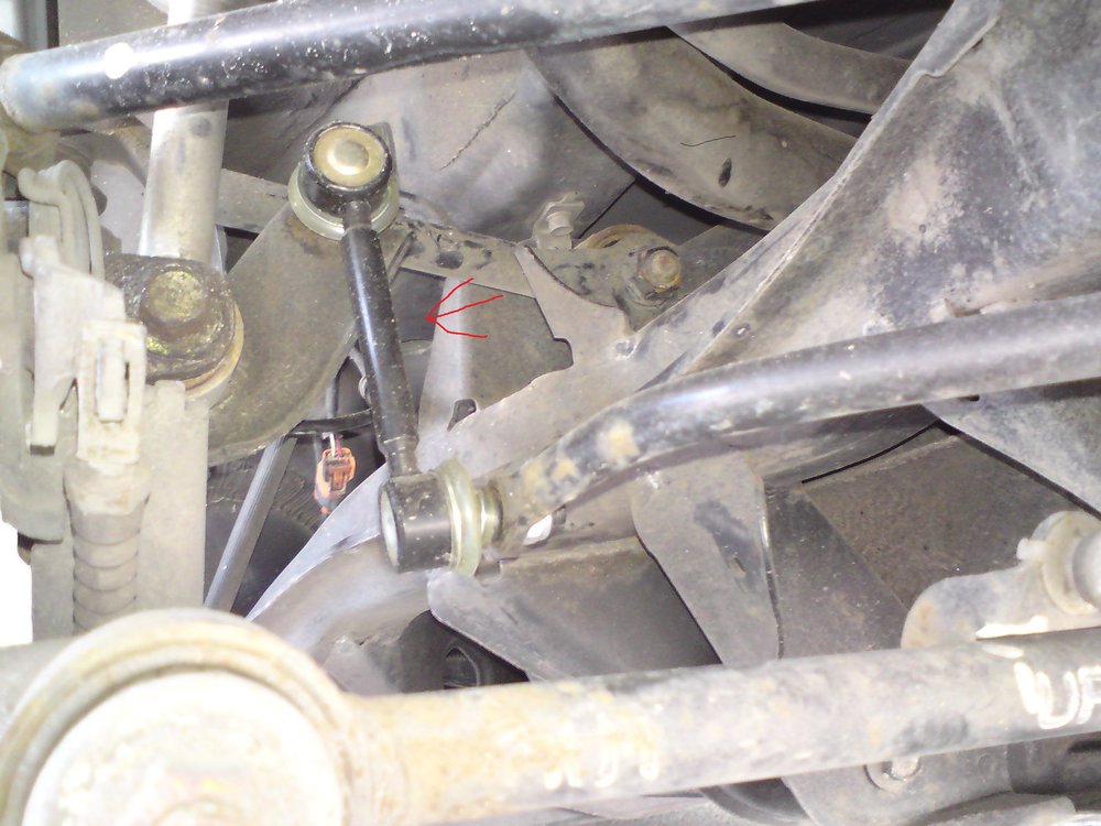

Koppelstangen und Spurstangenköpfe sind 1A, soweit ich das beurteilen kann. Kein Ruckeln, kein Klappern bei starkem Ziehen, auch die Gummis sind alle noch in Ordnung, nichts porös. Stabilisatoren sehen auch noch gut aus - also das ist nichts.

Koppelstangen sind ein Wankausgleich,hat nichts mit schwammigem fahren zu tun.Wir hatten mal zwei Civic,einer mit 75 und einer mit90 PS. Der 75er hat keine Koppelstangen verbaut gehabt ,nur der 90 PS er,obwohl andonsten unten genau dieselbe Aufhängung
Schwammig wird da gar nichts. Ich bin mit meinem Acci mal vom Münsterland nach Österreich und wieder zurück gefahren, ohne was zu merken. Erst beim TÜV danach fiel die gebrochene Koppelstange vorne rechts auf und ich wusste woher das Knallen kam was ich drei Monate zuvor gehört habe.
Kurz nachdem das festgestellt wurde, hatte ich dann auch den Effekt, den die Koppelstangen verhindern. Bin zu heftig rechts abgebogen und der Acci hat links leicht aufgesetzt. Ansonsten habe ich am Fahrverhalten nichts gemerkt, bin aber auch eher der genügsame Berufspendler.
Dennoch sollte man eine gebrochene Koppelstange möglichst schnell ersetzen, da ein Ausweichmanöver mit defekter Koppelstange saugefährlich für alle Beteiligten enden kann.
