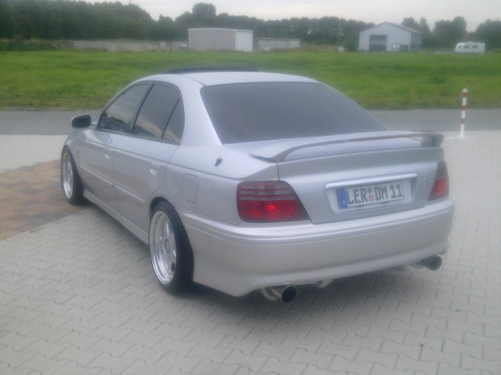

AccordxDriver Geschrieben 14. September 2010 Geschrieben 14. September 2010 (bearbeitet) fotos hab ich in meiner gallerie mit der einstellung die ersten 3 oder 4 bilder sinds es geht sich alles super aus 205/40/17 ET38 hab ich drauf stimmt hinten is mehr gewinde werd dann mal nachmessen am we kommt er noch weiter runter ;-) hinten zumindest welche bilder wollt ihr nochmal gleich ?? aja gebortelt ist da nichts Bearbeitet 14. September 2010 von AccordxDriver Zitieren [sIGPIC][/sIGPIC] https://www.accordforum.de/album.php?albumid=963 https://www.accordforum.de/showthread.php/neuer-accord-fahrer-14138.html

AccordxDriver Geschrieben 14. September 2010 Geschrieben 14. September 2010 ja das auf dem bild kommt daher weil ich gleich das untere traggelenk getauscht hab auf der anderen seite hab ichs e so gemacht dicke schraube auf am tom alles auf runter drücken u fertig ja pc 1 3und 4 sind ca 15mm aber kann gerne mal nachmessen warum Zitieren [sIGPIC][/sIGPIC] https://www.accordforum.de/album.php?albumid=963 https://www.accordforum.de/showthread.php/neuer-accord-fahrer-14138.html

AccordxDriver Geschrieben 15. September 2010 Geschrieben 15. September 2010 glaub is das schon zuviel weil bodenfreiheit zu den trägern liegt bei 5,5 oder so u wenn ich einschlag u über ne bodenwelle fahr dann steh ich schon am innenradkasten an (das is aber neu da ich neue reifen drauf hab) Zitieren [sIGPIC][/sIGPIC] https://www.accordforum.de/album.php?albumid=963 https://www.accordforum.de/showthread.php/neuer-accord-fahrer-14138.html
Bossi83 Geschrieben 15. September 2010 Geschrieben 15. September 2010 Das sieht gar nicht so tief aus. Er ist schon deutlich tiefer als Serie, aber ich hätte nicht gedacht, dass es am Unterboden schon so eng ist. Zitieren
AccordxDriver Geschrieben 15. September 2010 Geschrieben 15. September 2010 ja da is ess ehr eng in dem punkt is der accord a vollkack beim eg civic wars a net viel besser ich weis net so gut honda auch autos u motoren baut aber beim unterboden können sie sich noch ein stück abschneiden Zitieren [sIGPIC][/sIGPIC] https://www.accordforum.de/album.php?albumid=963 https://www.accordforum.de/showthread.php/neuer-accord-fahrer-14138.html
Bossi83 Geschrieben 15. September 2010 Geschrieben 15. September 2010 Das ist jetzt aber quatsch. Der Unterboden beim EG Civic und auch beim EK ist schon gut so und man kann ordentlich tief. Beim Accord ist es meiner Meinung nach nicht anders. An welcher Stelle ist denn bei Dir der tiefste Punkt? Zitieren
AccordxDriver Geschrieben 15. September 2010 Geschrieben 15. September 2010 naja wennst den uneterboden mitm audi vergleichst da 116psige b5 oder wie der heist der is genial tiefsterpunkt is kat glaub ich u mit 5 mm unetschied also nach oben sind es die 2 träger links u rechts weist schon welche ich mein LG Zitieren [sIGPIC][/sIGPIC] https://www.accordforum.de/album.php?albumid=963 https://www.accordforum.de/showthread.php/neuer-accord-fahrer-14138.html
Bossi83 Geschrieben 15. September 2010 Geschrieben 15. September 2010 Ok, mag sein das der Audi (welchen Du auch immer meinst??) vom Unterboden besser ist. Wenn Du den mit 116PS meinst dann wars wohl der Audi 80 B4, der B5 ist der erste A4 und den gab es nicht mit 116PS. Beim Accord geht auch viel bei der Tiefe. Welche Träger Du meinst weiß ich gerade nicht, werde ich aber heute Abend wissen, dann gucke ich mir das noch mal bei meinem an. Zitieren
AccordxDriver Geschrieben 15. September 2010 Geschrieben 15. September 2010 ne dann mein ich den b6 aber is e egal ja bitte schau mal link u rechts sind 2 träger von vorne bis ganz nach hinten aber ich kann bilder auch machen werd jetzt dann bei meinem bby rumschrauben ( müssen) Zitieren [sIGPIC][/sIGPIC] https://www.accordforum.de/album.php?albumid=963 https://www.accordforum.de/showthread.php/neuer-accord-fahrer-14138.html

AccordxDriver Geschrieben 19. September 2010 Geschrieben 19. September 2010 so heut wars soweit hab die arbeitn soweit an meinem acci fertig u bin zum messen bekommen VA 30 cm HA 28,5 cm +/- 3 mm aber das andert sich morgen muss hinten um 5 mm runter Zitieren [sIGPIC][/sIGPIC] https://www.accordforum.de/album.php?albumid=963 https://www.accordforum.de/showthread.php/neuer-accord-fahrer-14138.html
