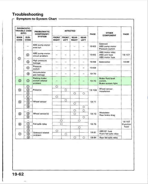

Knobi Geschrieben 8. Juli 2010 Teilen Geschrieben 8. Juli 2010 Leider liegt Deine Werkstatt teilweise falsch, ein ABS-Fehler wäre immer ein Code mit 4 Blinkzeichen am Anfang. Anbei die Auszüge aus dem Originalhandbuch vom CE. 1. Anleitung zum Überbrücken des Diagnosesteckers und Auslesen der Fehler. 2. Fehler 2-1 ist: - Schalter für Handbremskontrolleuchte kaputt - Handbremskontrolleuchte selbst kaputt - Bremsflüssigkeitsstand zu niedrig 3. Fehlersuche und -behebung bei Code 2-1 (auf Englisch). Zitieren Link zu diesem Kommentar Auf anderen Seiten teilen Mehr Optionen zum Teilen...

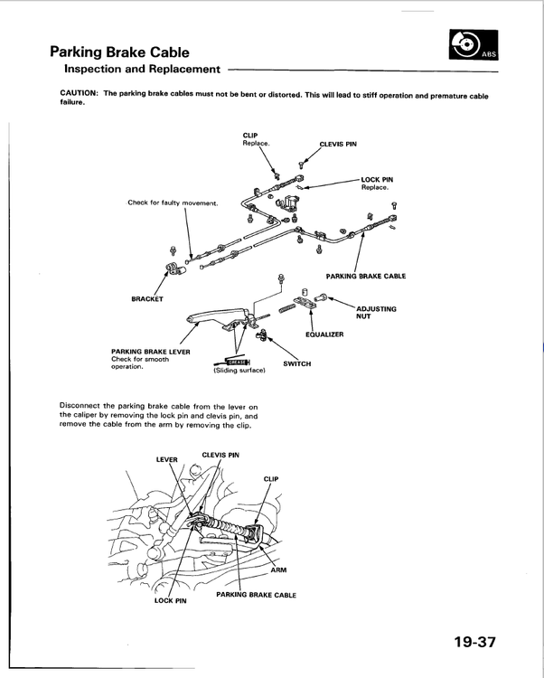

Orca78 Geschrieben 8. Juli 2010 Autor Teilen Geschrieben 8. Juli 2010 (bearbeitet) @Knobi Danke für die Information. :repekt: Es könnte der Schalter für die Handbremskontrolleuchte sein , denn heute ist mir aufgefallen wenn man die Handbremse mal anzieht , wieder runter usw. flackert die Kontrolleuchte im Cockpit (ansonsten leuchtet die schön gleichmäßig :motz:) . Wäre ja ein komischer Zufall ?! Weißt du wie man an den Schalter rankommt ... ist das Werkstattsache oder kann man den selber wechseln ? Danke schonmal..... Bearbeitet 8. Juli 2010 von Orca78 Zitieren Link zu diesem Kommentar Auf anderen Seiten teilen Mehr Optionen zum Teilen...
Knobi Geschrieben 9. Juli 2010 Teilen Geschrieben 9. Juli 2010 Den Schalter findest Du am Handbremshebel, wenn Du die Verkleidungen entfernst, siehe Bild. Das komplette Handbuch für Deinen Wagen, 1225 Seiten dick, kannst Du Dir bei Maxrev runterladen, dort findest Du sämtliche Stromlaufpläne, Birnchen, Sicherungen usw., sehr anschaulich und gut erklärt. http://www.maxrev.de/service-manuals-forum-f352.htm?sid=b96b17a139a9b0ac675999f0ff605c83 Zitieren Link zu diesem Kommentar Auf anderen Seiten teilen Mehr Optionen zum Teilen...
Way Geschrieben 9. Juli 2010 Teilen Geschrieben 9. Juli 2010 Hi Knobi Das mit dem Handbuch find ich einfach hammer:repekt: Morgen gleich Motor ausbauen :roll: @Orca78: Das gleiche problem hatte ich aber auch schon. Haba dann auch den Handbremshebelschalter(was´n blödes wort) getauscht und alles war suppi und ging auch recht einfach. Jetzt muss ich aber noch ans ABS:cry: Zitieren [sIGPIC][/sIGPIC] Link zu diesem Kommentar Auf anderen Seiten teilen Mehr Optionen zum Teilen...
