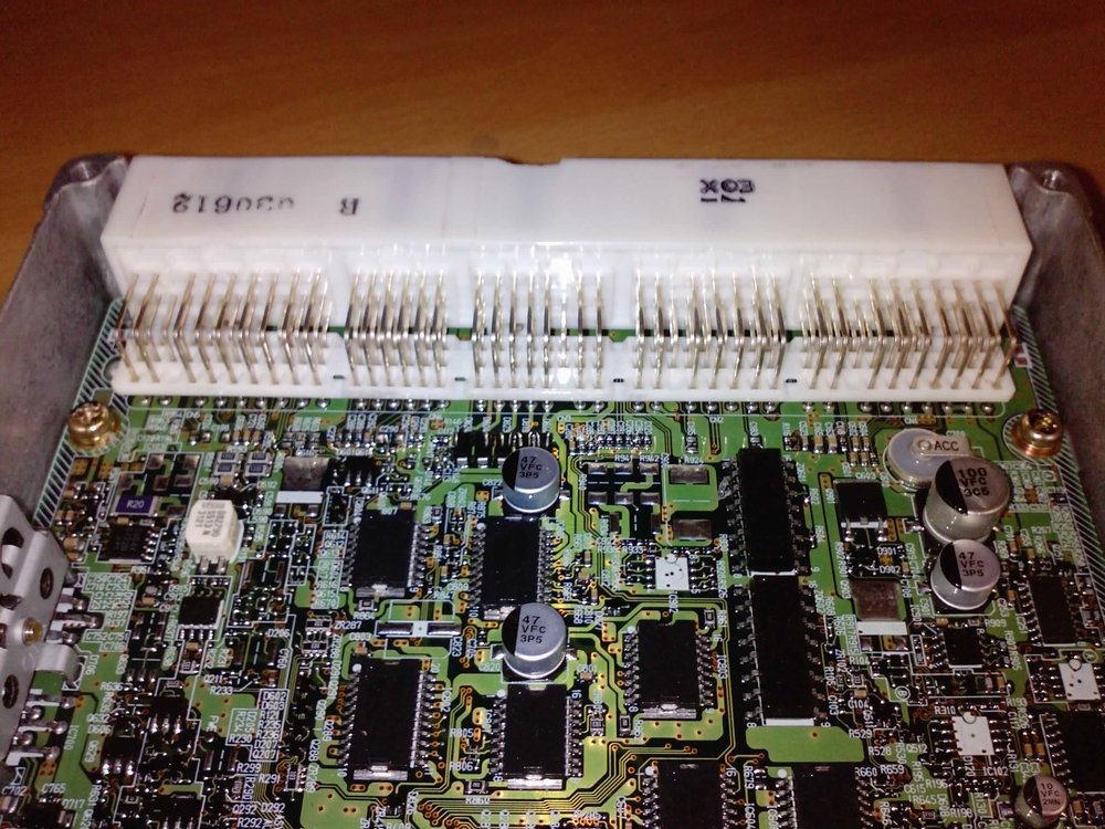

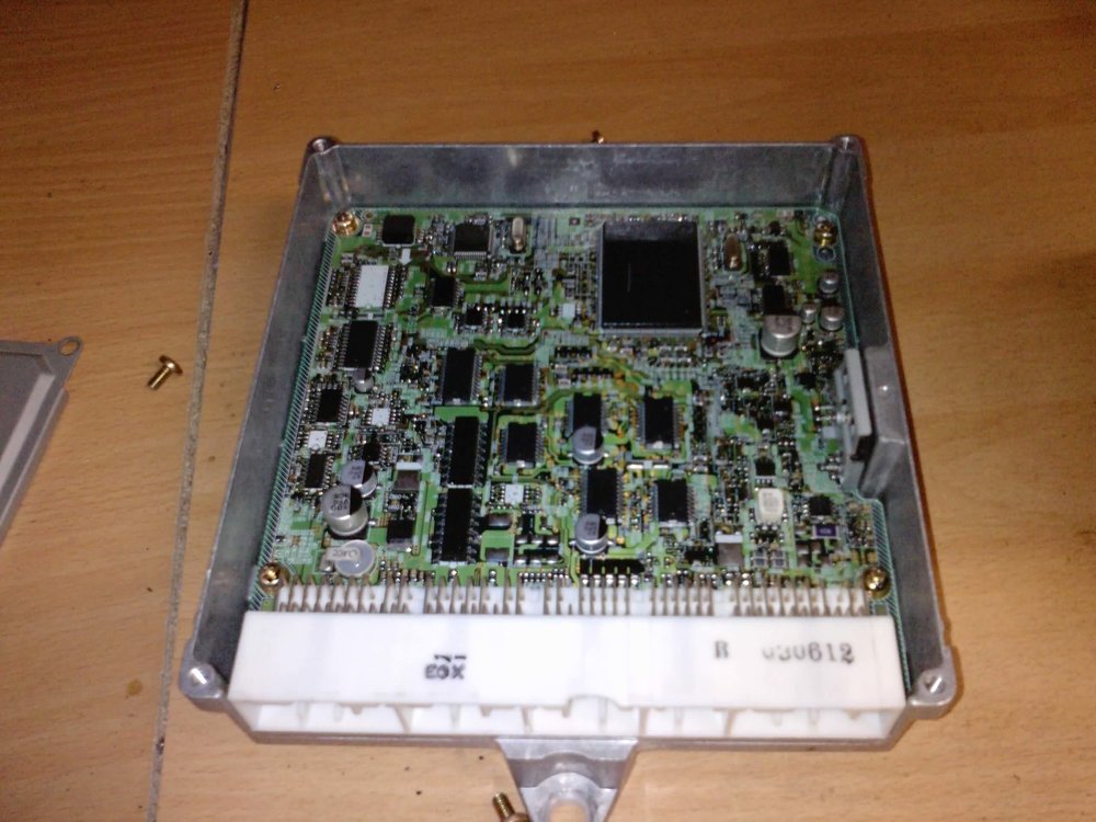

kretschi74 Geschrieben 16. Juli 2010 Geschrieben 16. Juli 2010 Das Ding kostet wirklich soviel. Hab den Tausch auch grad durchgemacht weil nette Leute mein Auto versucht haben mitzunehmenX(. Es sitzt hinten unten in der Mittelkonsole und ist in 10 min gewechselt. Das Teil schaltet alles was mit Wegfahrsperre zu tun hat . Es ist auch gleichzeitig Motorsteuergerät.Bau mal die kleine vordere linke Seitenverkleidung der Mittelkonsole ab, und zieh mal alle Steckerab und wieder drauf .Oder mal rausbauen, die Lötverbindungen zu den Steckbuchsen nachlöten.Ausbau ist leicht,10 er Maulschlüssel zum abschrauben der zwei Muttern,die Stecker abziehen fertig. Hier mal Bilder: Zitieren
