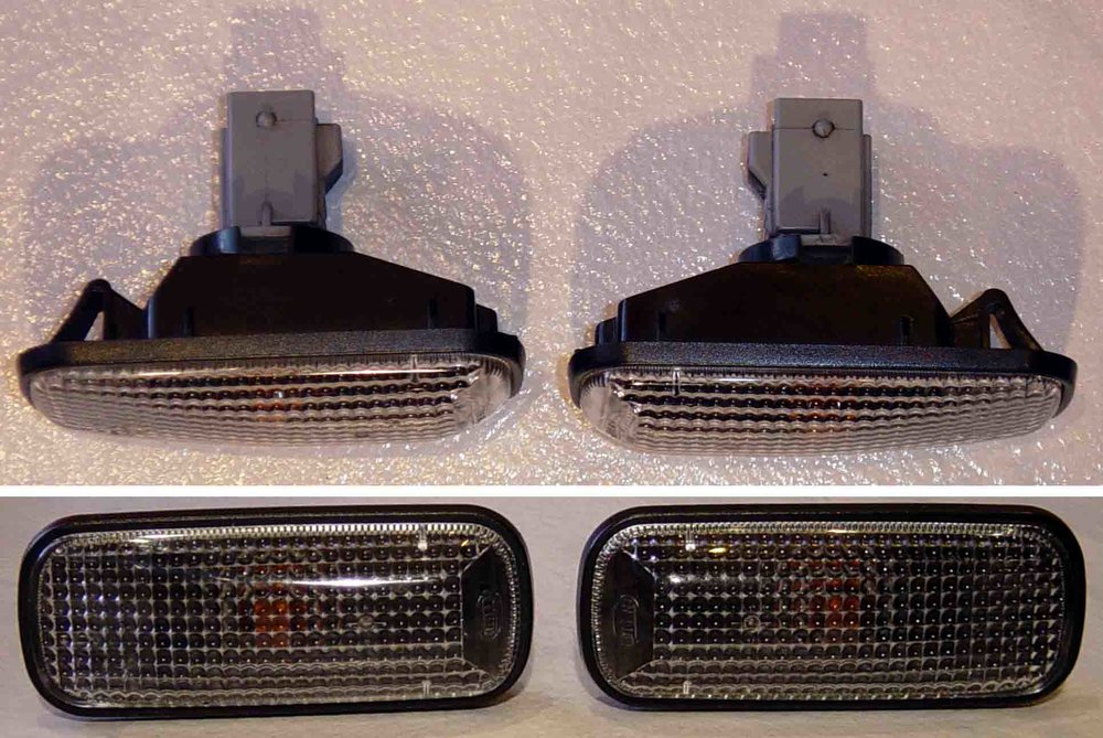

acc95cc7_type-r Geschrieben 16. Juli 2010 Geschrieben 16. Juli 2010 cc7 SEITENblinker (Kotflügel): cc7 serie schwarzes gehäuse + slibererflektor -- oranges glas -- weiße birne cg/ch atr serie schwarzes gehäuse + silberreflektor -- weißes glas -- orange birne rover200 schwarzes gehäuse + keinen reflektor -- weißes glas -- orange birne rover seitenblinker teilenummern: XGB100200 leuchtengr.seitl 10,07eu+(damals)16% MwSt = ~12eu XGB100210 leuchtengr.seitl 10,07eu+(damals)16% MwSt = ~12eu hab eben die alte rechnung noch... das war im jahr 2002 ;) anschlussstecker sind bei allen kompatibel. blinker passen auch bei diversen civic modellen... gruß rob auch ALLE ERLAUBT ;) Zitieren H22A7 , ATR Getriebe , ohne Klima (-17kg) , Fensterheber hinten raus (-2,5kg) , ExedyStage1 Clutch Fidanza Flywheel (-6kg), ATR Hupen verbaut (-0,5kg), ATR Kupplungsbetätigung (-1,5kg), Getriebeschaltarm erleichtert (-0,5kg), ATR Schalthebel verbaut (-0,8kg), Teil-Auspuffisolierung entfernt (-1kg), ATR Bremssattelhalter (+0,4kg), 300x28 Scheiben (+ca2kg), Bitumen fast restlos entfernt (-8,7kg) === 1187kg Leergewicht

Stahli Geschrieben 18. Juli 2010 Geschrieben 18. Juli 2010 rover200 schwarzes gehäuse + keinen reflektor -- weißes glas -- orange birne Hast du vielleicht ein Bild von diesem Seitenblinker? Zitieren
acc95cc7_type-r Geschrieben 18. Juli 2010 Geschrieben 18. Juli 2010 hier... produzent ist übrigends genau wie bei den orangen cc7 blinkern, und den weissen cg/ch blinkern die firma Hella. Zitieren H22A7 , ATR Getriebe , ohne Klima (-17kg) , Fensterheber hinten raus (-2,5kg) , ExedyStage1 Clutch Fidanza Flywheel (-6kg), ATR Hupen verbaut (-0,5kg), ATR Kupplungsbetätigung (-1,5kg), Getriebeschaltarm erleichtert (-0,5kg), ATR Schalthebel verbaut (-0,8kg), Teil-Auspuffisolierung entfernt (-1kg), ATR Bremssattelhalter (+0,4kg), 300x28 Scheiben (+ca2kg), Bitumen fast restlos entfernt (-8,7kg) === 1187kg Leergewicht
