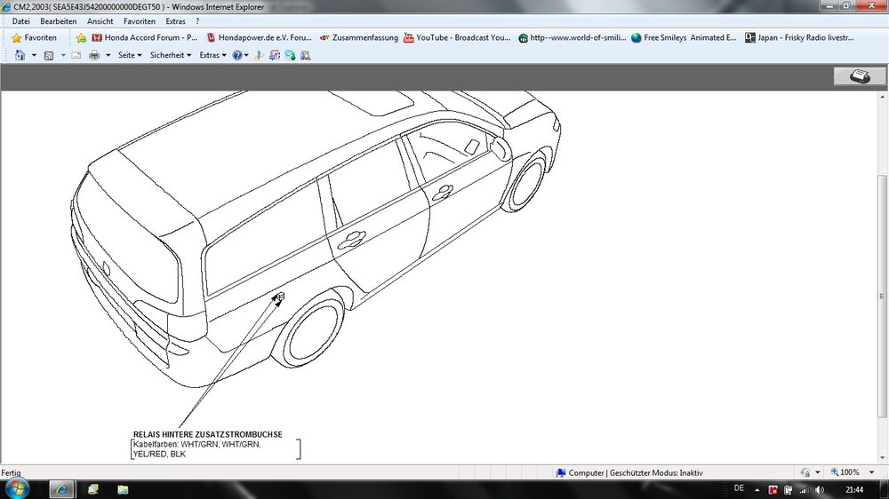

eisingen Geschrieben 28. November 2010 Teilen Geschrieben 28. November 2010 Hi Mugi Das rechte Relais auf dem PDF "Schaltplan relais.pdf " Heck- zubehör elektr. Buchse Relais welches an Si 32 dran ist , ist jenes welches Relais für die Hintere Steckdose. Gruß Armin Zitieren Link zu diesem Kommentar Auf anderen Seiten teilen Mehr Optionen zum Teilen...
Mugi Geschrieben 28. November 2010 Teilen Geschrieben 28. November 2010 es ist nur nirgends abgebildet Zitieren [sIGPIC][/sIGPIC]Höllischer Orgasmus Nach Dem Anlassen :D :DHubraum statt Wohnraum,Zylinder statt Kinder,fährste quer, siehste mehr:D Link zu diesem Kommentar Auf anderen Seiten teilen Mehr Optionen zum Teilen...
Sushi Geschrieben 28. November 2010 Teilen Geschrieben 28. November 2010 (bearbeitet) Bei mir wird es angezeigt,weiß aber nicht wie ich das Bild hier reinstellen kann.CM2,2003 Bj. suche:relais hinten Hab mal nem Screenshot gemacht,falls es das ist was ihr sucht. Bearbeitet 28. November 2010 von Sushi Bild eingefügt Zitieren Link zu diesem Kommentar Auf anderen Seiten teilen Mehr Optionen zum Teilen...
