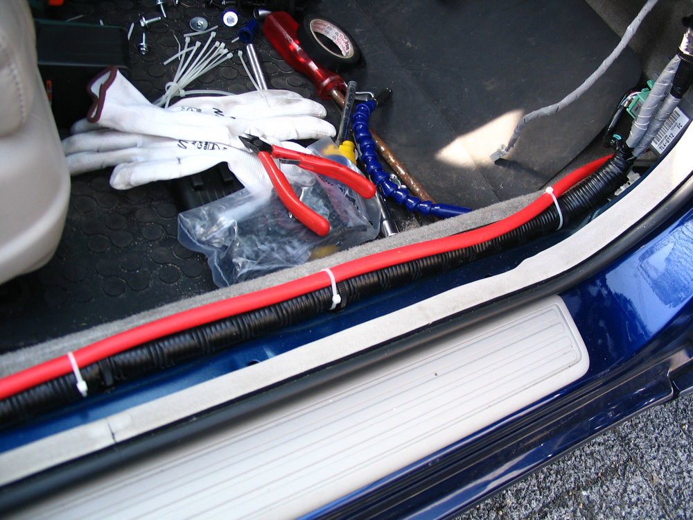

ähm, nun is es an der zeit zum thema zukommen. will von vorn nach hinten strom verlegen für eine endstufe. kann mir jmd. erfahrungsberichte liefern wo man am besten durch geht lang geht mit den kabel. habe nur strom einmal ... kein chinch od. remote ...

Es soll einen Stopfen hinter dem Handschuhfach geben wo man mit dem Kabel durchgehen kann. Ich weiß aber nichts genaueres. Werde auch suchen müssen da irgendwie keiner was dazu sagen kann. Was mich auch interessieren würde, wo man das Kabel am einfachsten im Innenraum Richtung Kofferraum verlegen kann.

Hinter dem Lüftungsmotor ist die große Dichtung welche man vom Motorraum aus auf der Beifahrerseite sehen kann. Am besten ist es wenn man Handschuhfach und Lüftungsmotoreinheit ausbaut, da man sonst sehr schlecht arbeiten kann und diese Dichtung recht weich ist wodurch sie schnell raus rutschen kann. Verlegt habe ich das Kabel dann im Fußraum auf der Beifahrerseite nach hinten in den Kofferraum.
