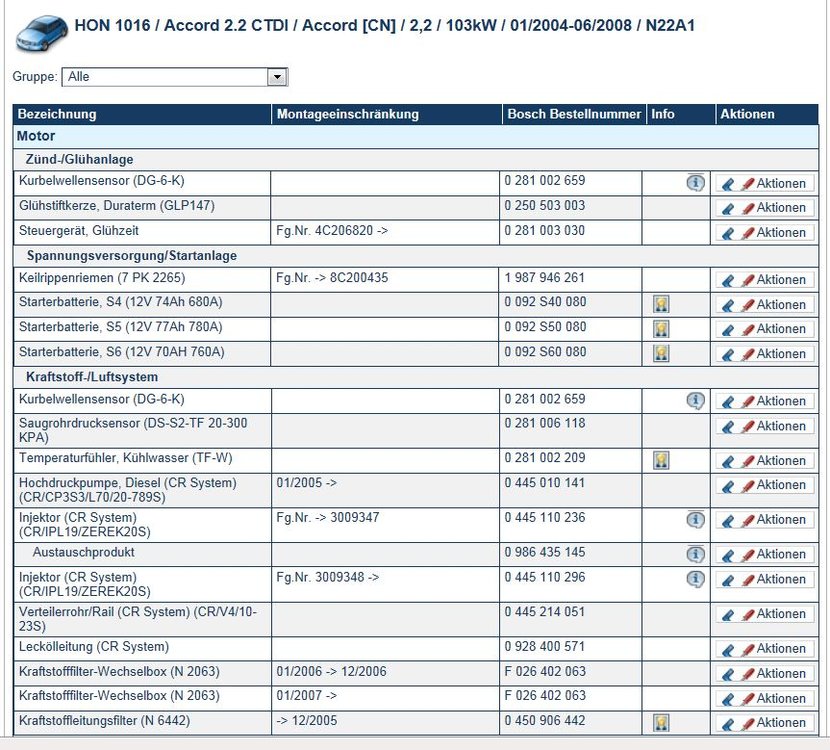

green_mamba Geschrieben 8. Januar 2015 Geschrieben 8. Januar 2015 (bearbeitet) Ich nehm derzeit nix zusätzlich, da der Kanister seit knapp 5-10.000km leer ist. Davor aber 10l Moncol5c, davor 2l Liqui Moly ausm Angebot und als erster Test 1l Shell 2Töl. Wird aber mal wieder Zeit für eine Bestellung ;) OK, habe jetzt das Fehlerprotokoll eines Bosch Dienstes: 3 Injetktoren sind an der Verschleißgrenze und müssen repariert werden (kein Neuteil oder Austausch), Kosten mit Prüfung und Arbeitszeit und neuem Dieselfilter 1240 EUR. Fazit: leider unrentabel für mich. 2004er Modell mit 231.000km, hat ca einen Restwert von 3500 - 3800 EUR. So in etwa war auch mein erster Gedanke, als die WmV anrief und die Kosten für die Reparatur des defekten Lenkgetriebes durchgab. Wegen Garantie kann er nur Original Honda nehmen *seine Teilefritze kann kein Austauscher liefern* und das würde böse teuer, auch wenns bei mir immerhin nen CN2 Exe aus 06 ist. Nun besorg ich selber ein Lenkgetriebe und er baut mir das dann ein. Und schon ist der Gedanke an Accord abstoßen wieder sehr weit weg. Die Injektoren werd ich aber mal vorsichtshalber davor prüfen lassen, sicher ist sicher ;) Vielleicht hilft dir das hier: http://www.aed-celle.de/bosch_leistungen/special/common-rail-diesel-injektoren.htm Bearbeitet 8. Januar 2015 von green_mamba Zitieren http://images.spritmonitor.de/494192.png
