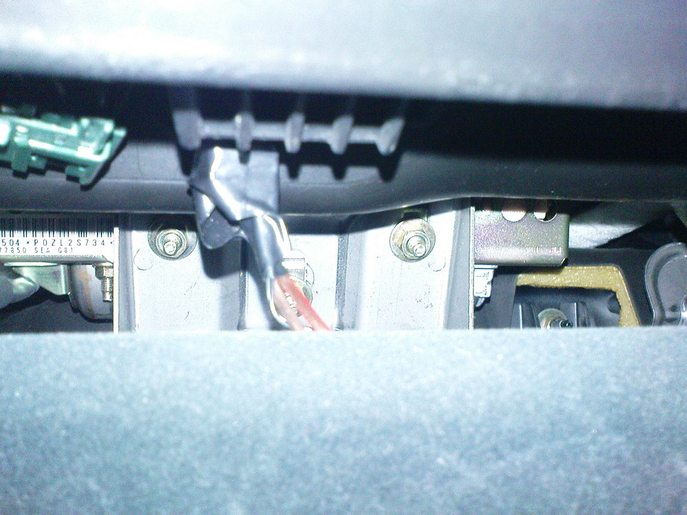

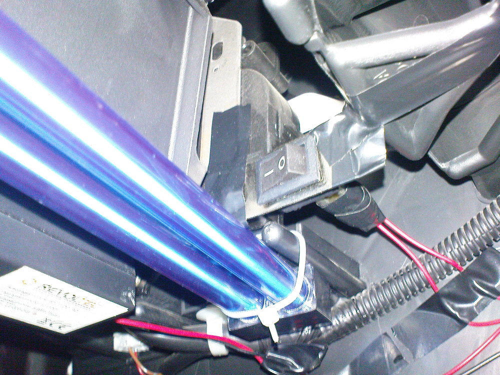

BerniHuber Geschrieben 3. September 2010 Teilen Geschrieben 3. September 2010 (bearbeitet) moin moin berni, kannste das vielleicht noch etwas genauer beschreiben. hab noch nicht sonderlich viel ahnung von autoelektrik. :( masse kann ich ja nehmen wo ich will ja?? und auch da mit dem schalter bitte erklären, den hab ich auch schon. :D Gerne, ich hoffe, ich kann es verständlich erklären: Hab zu erst, wie gesagt, das Handschuhfach herausgenommen. Anschließend die Handschuhfachbeleuchtung rausoperiert. Dann hab ich die Kabel so weit wie möglich beim Licht abgeschnitten. Also hatte ich gleich Plus und Masse. Von Plus musst du dann zum Schalter. Vom Schalter zu den beiden Fußraumbeleuchtungen (ich hab kaltlichtkathoden), dann wieder zur Masse zurück. Keine Hexerei, nimm dir aber mind. 1 stunde zeit... Hab noch drei bilder angehängt, wo du den Schalter, den Anschluss oberhalb des Handschuhfaches und das Endprodukt sehen kannst. Sieht zwar nicht sehr akurat aus, hält aber seit nun mehr einem halben jahr. Außerdem schaut eh keiner da runter, außer ich :D Die Fußraumbeleuchtung leuchtet allerdings nur wenn der Schalter auf "I" steht und ich das Licht aufgedreht habe. Wenn die Tür aufgemacht wird, leuchtet sie nicht automatisch, nur wie gesagt, wenn du das Licht aufdrehst!! Grüße Bernhard Bearbeitet 3. September 2010 von BerniHuber Zitieren Link zu diesem Kommentar Auf anderen Seiten teilen Mehr Optionen zum Teilen...
