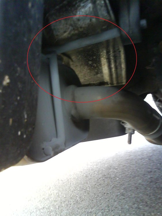

Noisekick Geschrieben 13. Oktober 2010 Geschrieben 13. Oktober 2010 (bearbeitet) http://www.sportauspuff-direkt.com/FOX_Sportauspuff/Sportauspuff/HONDA_Accord_Bj__02_08_CL7/CL8/CL9/FOX_Duplex_Komplettanlage_ab_Kat_Honda_Accord_7_CL7_Bj_03_08_rechts_links_je_1_ER_100mm_eingerollt_15_Grad_angeschraegt_mit_Absorber_Edelstahl_Sportauspuff.html?cPath=2278_2575_2592_2595_5622&products_id=33159&osCsid=ovjb0fvtmbjsso82ne43u9jh2qrnh7us Eine Halterung am rechten ESD muss abgeändert, sowie eine züsätzliche angeschweisst werden (schaue dass ich heute Bilder machen kann). Der linke ESD passt tiptop mit der mitgelieferten Adapterplatte! Der CL9 ist im mitgelieferten Papier (EWG-Betriebserlaubnis) eingetragen! Braucht ein bisschen mehr zeit zum verbauen, aber wenn du im schweissen n bisschen geübt bist und die mittel dazu hast kein Problem Bearbeitet 13. Oktober 2010 von NightEyes Zitat vom "Vorredner" entfernt... Zitieren

Noisekick Geschrieben 14. Oktober 2010 Geschrieben 14. Oktober 2010 Die beiden Bilder mit der roten Markierung zeigen die genannten Änderungen die am rechten ESD vergenommen werden müssen. Der Halter im ersten Bild ist Original nicht erhalten. Der muss nachträglich angeschweisst werden! Die Halterung auf Bild 2 ist zwar vorhanden, jedoch muss sie abgeändert werden, da die Original-Position hinten und vorn nicht stimmt! Hab euch noch die EG-Genehmigung geknipst worauf ihr sehen könnt, dass der Topf für denn CL9 genehmigt ist :D MfG, Migi Zitieren
Accord06 Geschrieben 14. Oktober 2010 Geschrieben 14. Oktober 2010 Das is ja Top :schock: Die EG Erlaubniss passt ja für ALLE Accord Bj. 03-08, muss man sich nur die Halter zurecht machen. Was ich aber ehrlich gesagt absolut nicht verstehen kann, ist warum von den vielen Leuten die eine FOX besitzen NIE einer mal was gesagt hat! Nen haufen Fragen zur Fox können alle stellen, aber so eine fürs Forum wichtige Info für sich behalten. :grummel: Zitieren ACC ist keine Klimaanlage!
Noisekick Geschrieben 14. Oktober 2010 Geschrieben 14. Oktober 2010 gerngeschehn :D jetzt iss nur noch ein Problem da für mich als Schweizer... heute mit tüv (bei uns strassenverkehrsamt) telefoniert zum fragen ob die deutsche EG-Genehmigung in der schweiz akzeptiert iss... Leider negativ, brauchste bei uns zusätzlich ne CH-Genehmigung :( Schnell mit FOX-Schweiz telefoniert, sie sollen mir doch bitte die CH-Erlaubniss per E-Mail schicken! Haben sie die Anlage bei uns gekauft??? ÖÖÖhm, nein! Ok, CH-Genehmigung für diesen Auspuff kostet 250 Franken! Altteeeerrrr :motz:!!!!! Kann jetzt nur hoffen die Genehmigung gratis beir Honda Garage zu bekommen... Scheissdreck :wall: Zitieren
