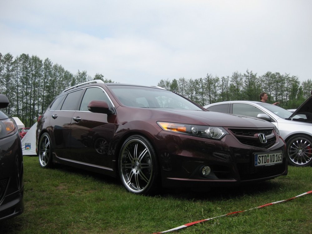

xstasy Geschrieben 10. September 2010 Teilen Geschrieben 10. September 2010 (bearbeitet) Also er hat 8,5x20 rund um mit 245/30/20(du ISi hast hinten 9,5x 20;) mit hersteller, meint er: dass man keine Spurverbreiterung mit OEM Bolzen dranmachen darf...wenn dann muss man die Bolzen gegen längere austauschen(sind aber bei z.B. H&R Verbreiterungen bei) wegen Fotos: seiner ist der basque-red-pearl:cool: solange keine Sturzversteller verbaut sind geht es auch....wegen dem negativen Sturz.... Bearbeitet 10. September 2010 von xstasy Zitieren Link zu diesem Kommentar Auf anderen Seiten teilen Mehr Optionen zum Teilen...
Isi Geschrieben 10. September 2010 Teilen Geschrieben 10. September 2010 schöner accord, sehr geile farbe :repekt: bin scharf auf den hier, nen richtiger mit weißen blinkern sogar :sabber: http://home.mobile.de/home/showDetails.html?id=133115402&customerIdsAsString=457245&__lp=3&scopeId=AV&sortOption.sortBy=makeModelDescriptionSortField&sortOption.sortOrder=ASCENDING&makeModelVariant1.searchInFreetext=false&makeModelVariant2.searchInFreetext=false&makeModelVariant3.searchInFreetext=false&siteId=GERMANY&damageUnrepaired=ALSO_DAMAGE_UNREPAIRED&export=ALSO_EXPORT&grossPrice=true&customerIdsAsString=457245&lang=de&pageNumber=1&partnerHead=false&showZip=false&showModels=false&hideVehicleType=false also ich würde ehrlich gesagt keine platten mehr drauf machen, schaut doch gut aus hinten :)) Zitieren Link zu diesem Kommentar Auf anderen Seiten teilen Mehr Optionen zum Teilen...
