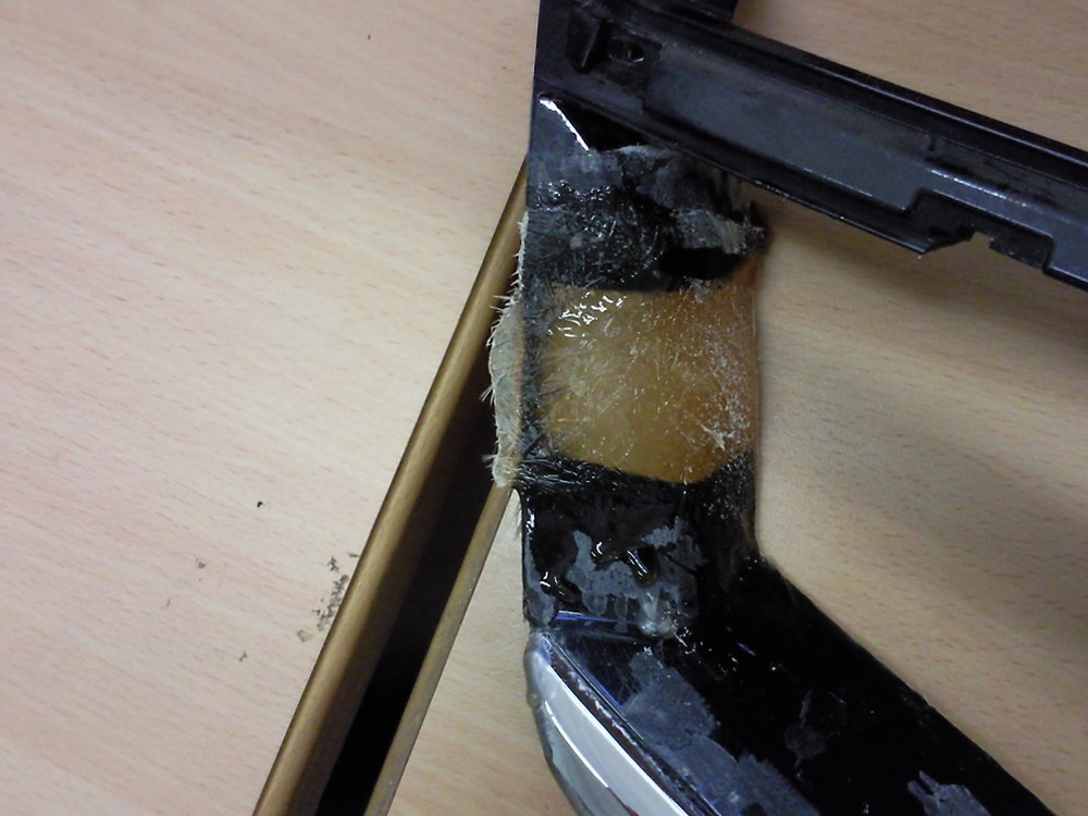

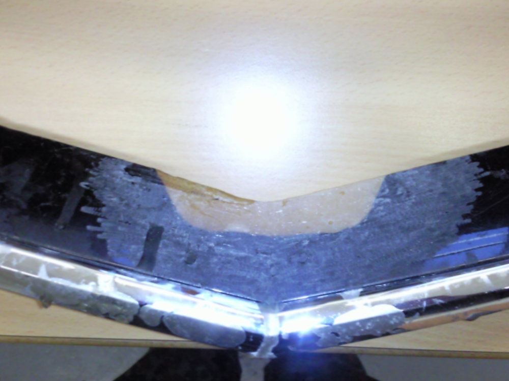

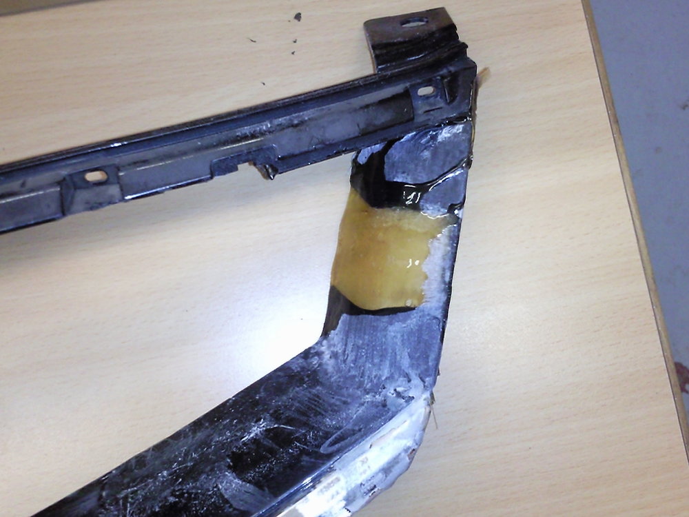

alex1651061292 Geschrieben 18. Oktober 2010 Geschrieben 18. Oktober 2010 hab mein grill jetzt auch lackieren lassen und ich habe das ganze chrom selber abgemacht, ca. 2,5std arbeit nur für das stück auf der motorhaube rest ist foliert, aber nur so kann man sicher gehen das man eine vernunftige oberfläche zum lackieren hat. hier mal das bild Zitieren

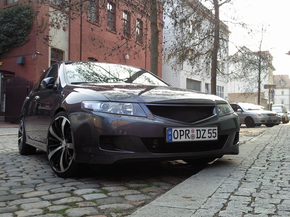

accordcn1 Geschrieben 25. Januar 2011 Geschrieben 25. Januar 2011 Hier mal mein self-made Grill;) Zitieren
L I T T L E - T Geschrieben 25. Januar 2011 Geschrieben 25. Januar 2011 sieht richtig fett aus:repekt:top arbeit passt sehr gut so Zitieren

alex1651061292 Geschrieben 27. Januar 2011 Geschrieben 27. Januar 2011 sandstrahlen kann man nichtmal alufelgen, das macht schon krater ins material... als ich meine leiste vom chrom befreit habe, habe ich einfach 80er schleifpapier genommen und langsam geschliffen bis ich auf einer stelle auf dem plastik war, danach einfach mit einem spitzen gegenstand das chrom abziehen, habe aber locker 2 std. für die kleine leiste auf der motorhaube gebraucht, also mal eben fix ist es nicht getan. Zitieren
