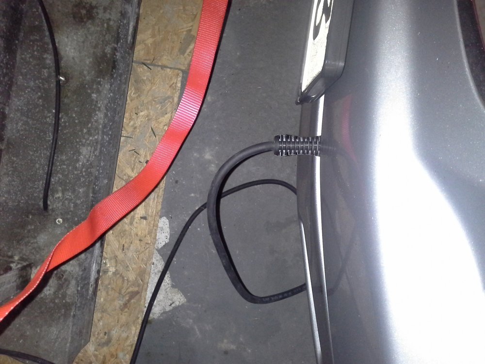

ACC-CDI-2T Geschrieben 13. November 2011 Geschrieben 13. November 2011 So, meine 220V- Innenraumheizung ist installiert - hoffentlich vergess ich morgen früh das ausstöpseln nicht vor dem Losfahren.. :D:D:D:D:D:D...:p:p:p:p:p:p Grüße Zitieren Km-log Feb 531.000
Metti82 Geschrieben 13. November 2011 Geschrieben 13. November 2011 Was hast du dir reingestellt? Nen Heizlüfter? Keine Angst, das was abbrennt?? MfG Metti Zitieren MfG Metti :D

ACC-CDI-2T Geschrieben 14. November 2011 Geschrieben 14. November 2011 Was hast du dir reingestellt? Nen Heizlüfter? Keine Angst, das was abbrennt?? Hab mir vor 2 Jahren einen 2000 W Heizlüfter im Baumarkt geholt, hab auf einen möglichst standsicheren :D geachtet und ihn im Beifahrerfußraum stehen - kannste 2 Stufen einstellen - die 1000 W Stufe nehme ich so um die 0° C , ab -5°C die 2000 Watt-Stufe - Nie mehr kratzen :p Hab keine Angst, dass was abbrennt, ist jetzt der dritte Testwinter und ich hab das Ding über nen FI-Schalter laufen. Allerdings hatte ich heute Morgen einen kleinen ungeplanten Störfall :D - als ich die Kiste über den Keller anwerfen wollte, hab ich festgestellt, dass meine Funksteckdose schon an war, dh. er lief schon... und zwar seit gestern Mittag :wall::wall::wall::wall::wall::wall: - macht 17 KWh :D:p;):roll::cry:. Na ja, das wird mir hoffentlich nicht noch mal passieren... Grüße Zitieren Km-log Feb 531.000
