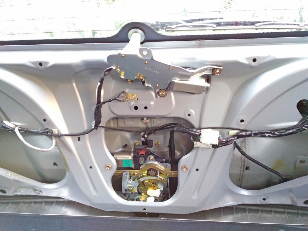

Moinsen!
Ich hole diesen alten Thread mal wieder hoch. Ich habe seit heute auch das Problem, daß sich mein Heckwischer nur sehr langsam bis gar nicht mehr bewegt. Ich vermute, daß auch meine Welle festgegangen ist. Ich fahre das erste Baujahr (2003).
Ich habe mich soweit schon im Handbuch eingelesen, wie ich den Heckwischermotor ausbauen kann. Laut Handbuch sind das nur 6er und 18er Muttern. Und bis auf den Abbau der Kofferraumdeckelverkleidung sieht das recht einfach aus. Zumindest in der Theorie.
Wie bekomme ich jedoch die Welle vom Motor ab? Ist die nur gesteckt, oder wird sie von der geheimnisvollen 23er Mutter gehalten? Und muß ich den Motor überhaupt ausbauen, oder komme ich ggf. durch Ziehen an der Welle auch so von außen ran?
LG, Alex ;)

So, ich bin jetzt etwas schlauer.
Zum Thema Welle: Man kann die einzeln ausbauen, ohne den Wischermotor selber auszubauen. Das Motorgehäuse kann von hinten geöffnet werden. Man kann die Welle samt Zahnrad dann recht gut in Richtung Innenraum abziehen. Das würde, wenn ich es nochmal machen müßte, dann auch tatsächlich so machen. Denn die 23er Mutter zu lösen ist echt nervig.
Die saß bei mir so fest, daß ich trotz WD40 die nur mit einem Drehmomentschlüssel und einer Stecknuss abbekommen habe. Dabei hat das Gewinde der Mutter gelitten. Ich mache mich mal jetzt auf die Suche nach einer neuen 23er Mutter. Im Moment kann man aber auch so fahren. Die 23er Mutter hält den Wischermotor mit Hilfe von je einer Metallplatte vor und hinter der Scheibe an der Scheibe fest. Das Gegengewinde der Mutter ist direkt der Wischermotor. Der Wischermotor ist aber auch noch an drei Muttern an der Kofferraumklappe befestigt, so daß man erstmal auch so fahren kann, ohne die 23er Mutter an der Scheibe.
Ich habe alles einmal angeschraubt und wieder zusammengesetzt. Läuft jetzt wieder wie geschmiert der Wischer, aber ich werde versuchen die 23er Mutter nochmal raufzusetzen.
Ich habe mal ein paar Fotos von der Aktion beigefügt.
Mein Tipp für alle mit dem gleichen Problem:
1. Alles so lassen wie es ist und erstmal nur mit WD40 versuchen, das Ding wieder gangbar zu bekommen.
2. Falls das nicht klappt, Kofferraumklappenverkleidung abbauen und am Motor das Gehäuse von hinten öffnen. Welle ziehen und gangbar machen. Achtung, von vorne ist die Welle mit einem Splint gesichert (siehe Foto).
3. Falls das auch nicht klappt, so machen wie bei mir jetzt, aber dafür ordentlich Zeit für die Rostanlösung einkalkulieren. Und Ihr braucht eine 23er Stecknuss in lang, da in der Mitte ja auch noch die Welle herauslugt.
Alex ;)
2003er Accord 2.0 Sport Tourer (verkauft)
