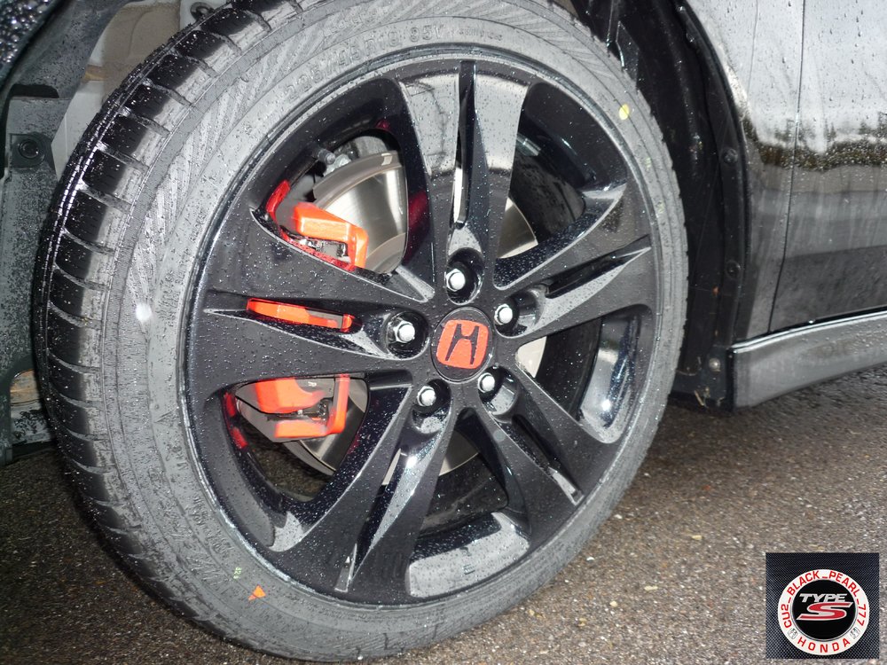

CU2_BLACK_PEARL_777 Geschrieben 24. Oktober 2010 Geschrieben 24. Oktober 2010 Hallo,ich brauche für meinen Accord Winterreifen incl. Felgen. In der Zulassungsbescheinigung steht als erlaubte Reifengröße nur 225/50 R17. Weiß jemand, ob auch andere Größen zulässig sind? Ich hätte im Winter gern schmälere Reifen. Das kannst du bei deinem CU2 drauf machen: http://honda.de/tyrepdf/de/cu_accord_limousine.pdf Ich habe bei mir 225 45 R18 95 V drauf. Zitieren
