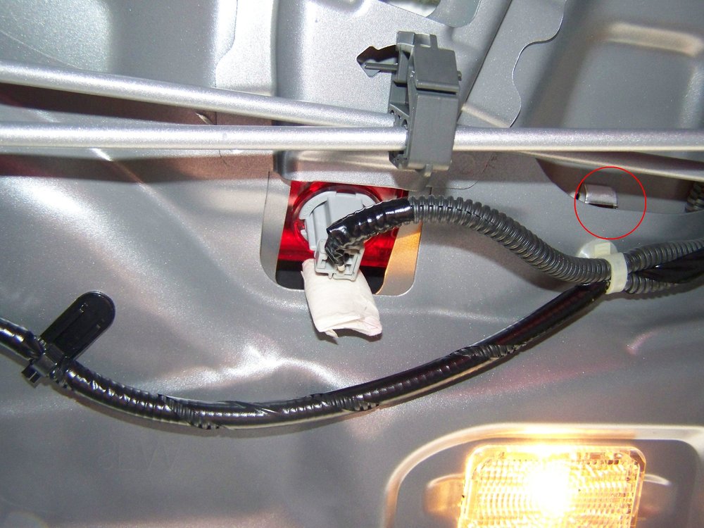

Sergej90 Geschrieben 14. Mai 2011 Teilen Geschrieben 14. Mai 2011 (bearbeitet) Hallo zusammen, also ich habe gestern mein Auto abgehollt von scheiben tönen die haben echt gute arbeit geleistet bin sehr zu frieden. Hmm und zum Bremslicht ich habe den auch selber rausgebaut war eigentlich ein geschäft von nicht mal 5 min. Man muss nur im kofferraum die 2 Zapfen rausdrücken, legt euch einfach rein ist ein tipp=) Sonst wird es nicht so lecht sein den 2ten zapfen zu finden. gruß https://www.accordforum.de/picture.php?albumid=1596&pictureid=11557 Bearbeitet 14. Mai 2011 von Sergej90 Zitieren -------------------------------------------------------------------------- http://s7.directupload.net/images/110623/9rqkywa8.jpg -------------------------------------------------------------------------- Link zu diesem Kommentar Auf anderen Seiten teilen Mehr Optionen zum Teilen...
rico Geschrieben 15. Mai 2011 Teilen Geschrieben 15. Mai 2011 schmeiß das mal mit hier rein, ja wollte meine auch ausbauen , aber ich finde den zeiten zapfen nicht, hab ein bild gemacht , vielleicht kann mir ja an hand des bildes zeigen wo der sich befindet , danke Zitieren Link zu diesem Kommentar Auf anderen Seiten teilen Mehr Optionen zum Teilen...
