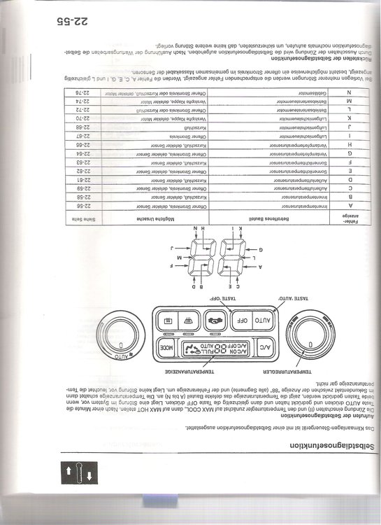

o.l.i Geschrieben 2. November 2010 Teilen Geschrieben 2. November 2010 (bearbeitet) Die Klimaautomatik hat auch eine Diagnosefunktion die dir einen Fehlercode anzeigt, versuchs mal damit. Lässt sich ohne Werkstatt auslesen. Bearbeitet 2. November 2010 von o.l.i Zitieren Link zu diesem Kommentar Auf anderen Seiten teilen Mehr Optionen zum Teilen...
Vlaff Geschrieben 2. November 2010 Teilen Geschrieben 2. November 2010 (bearbeitet) Wie meinst du Ohne werkstatt? Bearbeitet 2. November 2010 von NightEyes Zitat vom "Vorredner" entfernt... Zitieren Link zu diesem Kommentar Auf anderen Seiten teilen Mehr Optionen zum Teilen...
o.l.i Geschrieben 2. November 2010 Teilen Geschrieben 2. November 2010 Man drückt irgendwie auf Auto und Off ich weis es nicht auswendig und dann erscheint ein einzelnes Element der 7 segment anzeige und mit der Fehlertabelle die es bestimmt irgendwo online gibt weis man dann den Fehler Zitieren Link zu diesem Kommentar Auf anderen Seiten teilen Mehr Optionen zum Teilen...

Honda_driver Geschrieben 17. November 2010 Teilen Geschrieben 17. November 2010 (bearbeitet) Hallo, es könnte evtl. das Thermostat, dass nicht mehr schließt und deshalb immer der große Wasserkreislauf offen ist, wird zwar warm aber nicht mehr heiß im Auto. Und nu zum Thema Selbstdiagnose, vielleicht hilft`s es ja! sorry steht auf`n Kopf MfG Marco Bearbeitet 17. November 2010 von Honda_driver Zitieren Link zu diesem Kommentar Auf anderen Seiten teilen Mehr Optionen zum Teilen...
