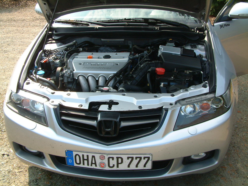

tzeunis Geschrieben 8. November 2010 Teilen Geschrieben 8. November 2010 Heute wollte ich meine Grill/Laune ändern, aber wie kan ich die Sicherungsstifte losen? Er schließt alles von der Scheibe, um die Batterie und dann über dem Grill. Setzen Sie sich mit ihnen Sicherungsstifte, aber sie brechen, wenn ich sie losen mochte. Jemand hier eine Lösung oder sollte ich zu dem Händler für neue Pins zu gehen. Danke! Zitieren http://i43.photobucket.com/albums/e394/Tzeun/signbw4.jpg Link zu diesem Kommentar Auf anderen Seiten teilen Mehr Optionen zum Teilen...

tzeunis Geschrieben 8. November 2010 Autor Teilen Geschrieben 8. November 2010 Nein, ich meine die plastic abdecke oben den grill. Das lauft vom accu zum wasser reservoir und halt die grill im platz. Zitieren http://i43.photobucket.com/albums/e394/Tzeun/signbw4.jpg Link zu diesem Kommentar Auf anderen Seiten teilen Mehr Optionen zum Teilen...
Japandriver Geschrieben 8. November 2010 Teilen Geschrieben 8. November 2010 (bearbeitet) moin ich komm zwar nicht ganz mit deiner schreibweise klar,aber ich glaube ich weiß was du meinst,die schloßträgerabdeckung. die pins bestehen aus zwei teilen,das innere teil kann man hoch hebeln und dann kanst du denn ganzen pin kompl raus ziehen bzw. hebeln. aufpassen beim wieder zusammen baun weil es nämlich zwei verschiedene längen gibt die im schloßträger verbaut sind. unten das foto,diese abdeckung meinst du?? (die bei mir in wagenfarbe lackiert ist wenn du schon probleme mit denn standart pins von honda bekommst,freu ich mich schon auf das thema wo steht ich bekomme die vier punkte unterm grill nicht ab:D Bearbeitet 8. November 2010 von Japandriver Zitieren Accord CL7 Projekt: https://www.accordforum.de/showthread.php/japandriver-s-japandrive-15277.html Accord CW2 Projekt: https://www.accordforum.de/showthread.php/japandriver-s-projekt-stage-two-25924.html?t=25924 Link zu diesem Kommentar Auf anderen Seiten teilen Mehr Optionen zum Teilen...
tzeunis Geschrieben 8. November 2010 Autor Teilen Geschrieben 8. November 2010 Hahaha... ohjee.. das meine ich ja! Dank fur die hilfe.. Sind die 4 punkte schwierig?? Zitieren http://i43.photobucket.com/albums/e394/Tzeun/signbw4.jpg Link zu diesem Kommentar Auf anderen Seiten teilen Mehr Optionen zum Teilen...
