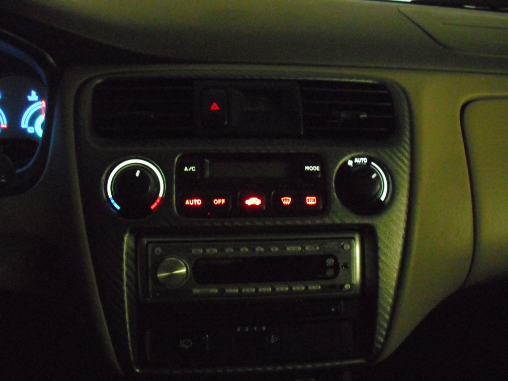

Vlaff Geschrieben 15. November 2010 Geschrieben 15. November 2010 Hab die Knöpfe bei mir in rot und die regler mit display in weiß gemacht. Wenns interresiert kann mal ein foto reinstellen Zitieren
o.l.i Geschrieben 15. November 2010 Autor Geschrieben 15. November 2010 (bearbeitet) @vlaff ja mach mal ein bild rein wie es aussieht. und woher soll ich wissen welche led ich brauche? die birne von der uhr ist ganz klein, die von der mode taste is bischen größer, und die vom stärkeregler ist noch größer. Bearbeitet 15. November 2010 von o.l.i Zitieren

Vlaff Geschrieben 16. November 2010 Geschrieben 16. November 2010 Ist nicht beste Qualität, aber meine digicam gibt nicht mehr her. Sieht man einmal mit zündung und ohne. Zitieren

holstenthor Geschrieben 25. November 2010 Geschrieben 25. November 2010 @ Vlaff: Wie hast Du das mit LEDs denn jetzt gemacht? Einfach reingelötet und gut is'? Sieht nämlich echt gut aus, will ich auch ausprobieren! Zitieren
Vlaff Geschrieben 25. November 2010 Geschrieben 25. November 2010 Mußt die alte Lampe rausmachen und led durchfadeln und dann löten. Ist recht a fummelarbeit. Zitieren

Sixpack Geschrieben 18. April 2013 Geschrieben 18. April 2013 Hey Leute, ich grabe dieses alte Thema raus, weil ich gern wissen würde wie unser mittlerweile gesperrte user "Vlaff" seine Displays von uhr und klima so strahlend weiß hinbekommen hat (Bild S.1) ! Bei mir ergeben die weißen LED mit den grünen displays zusammen ein hellblau. Leider ist Vlaff für mich unerreichbar...kann einer helfen? Zitieren
