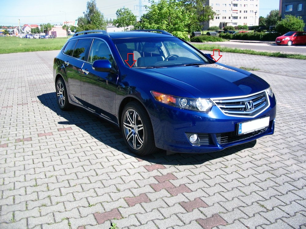

Hallenser1976 Geschrieben 28. November 2010 Teilen Geschrieben 28. November 2010 Und genau so ist es auch. Laut einem Mitarbeiter in meinem HH muss nach dem tauschen der Dichtung auch die Einstellung der Motorhaube geprüft und gegebenenfalls angepasst werden. Bei mir stand die Motorhaube im Bereich der A-Säule vor dem Tausch etwas tiefer im Vergleich zu den Kotflügeln. Und nach dem tauschen der Dichtung und dem Einsteller der Motorhaube war der Übergang von Motorhaube zum Kotflügel absolut bündig. Seit dem flattert da auch bei 220km/h nichts mehr. Zitieren Link zu diesem Kommentar Auf anderen Seiten teilen Mehr Optionen zum Teilen...
mulder_fox Geschrieben 29. November 2010 Teilen Geschrieben 29. November 2010 (bearbeitet) Kannst Du mal ein Foto posten, welche Stelle genau Du meinst und wo da was nicht bündg war? Bearbeitet 29. November 2010 von NightEyes Zitat vom "Vorredner" entfernt... Zitieren Link zu diesem Kommentar Auf anderen Seiten teilen Mehr Optionen zum Teilen...
Hallenser1976 Geschrieben 29. November 2010 Teilen Geschrieben 29. November 2010 Bitteschön ein Foto wo die neue Dichtung schon verbaut ist. Zitieren Link zu diesem Kommentar Auf anderen Seiten teilen Mehr Optionen zum Teilen...
Vti_82 Geschrieben 1. Dezember 2010 Autor Teilen Geschrieben 1. Dezember 2010 So jetzt hoffe ich mal, dass alles in Ordnung ist. Es wurde etwas unter die Dichtung gemacht (Art Klebeband). Das hat die Aufgabe, die neue Dichtung nach oben zu drücken. Nun sieht man auch auf dem Gummi, dass die Motorhaube komplett auf liegt. Vorher konnte man auch die Endecken leicht hoch und runter drücken. Geht jetzt kaum noch. Nachteil ist nur, dass die Motorhaube mit nur sehr viel druck zu geht, aber so lang das flattern jetzt weg ist, ist mir das egal.:repekt: Grüsse Zitieren Link zu diesem Kommentar Auf anderen Seiten teilen Mehr Optionen zum Teilen...
