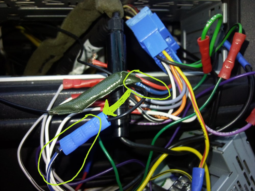

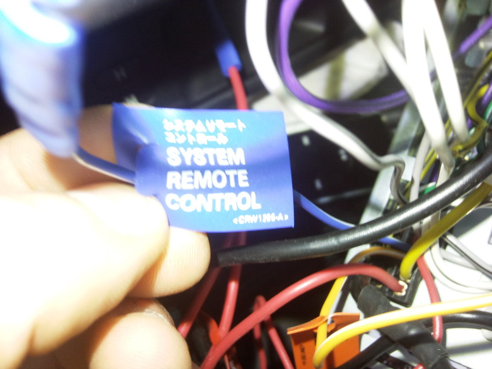

Solaris343 Geschrieben 13. Dezember 2010 Teilen Geschrieben 13. Dezember 2010 so, habs jetzt endlich mal geschafft :) ich füge unten dann die bilder ein, hier erstmal die beschreibungen dazu: 1.bild: an dem adapter (original radiostecker -> pioneer radio) ist bei mir ein blaues antennenkabel, da siehst auf dem bild bei dem panzertape auch noch das "tenna" aufm kabel. dieses hab ich einfach durchtrennt und dann verlängert und unterm lenkrad rechts in den einen blindstutzen einfach nen schalter gemacht. (einfach nen schalter der durchschaltet und trennt). wenn der schalter also das kabel "trennt", dann fährt die antenne nich mehr aus. 2.bild: dieses blaue antennenkabel endet bei meinem pioneerradio in dem kleinen multistecker und auch noch nen zettel dran, musst mal gucken ob deins das hat, sonst findest das kabel aber auch ganz einfach wenn du dir das 3. bild anguckst. 3. bild: das is der original radiokabelstrang vom auto selbst. da is auf der einen seite ein schwarz gelbes kabel einzeln. das is das für die antenne. dann siehst du ja welches kabel von dem adapter mit dem verbunden ist und kannst dann da den schalter zwischen machen. hoffe es hilft dir. mfg solaris Zitieren Link zu diesem Kommentar Auf anderen Seiten teilen Mehr Optionen zum Teilen...
