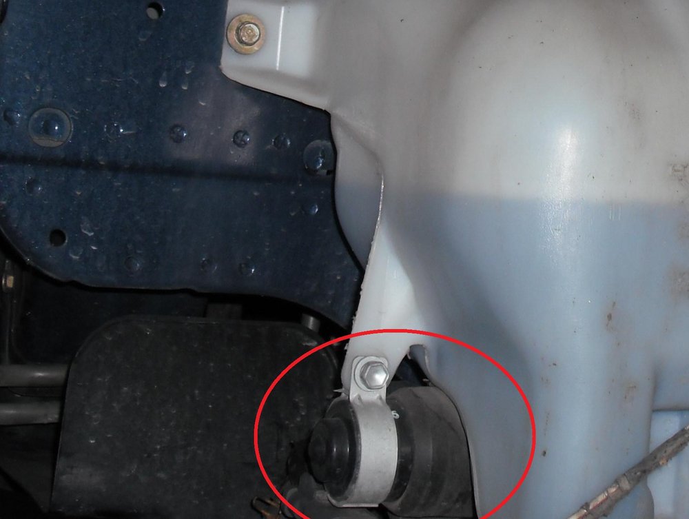

kleintita Geschrieben 12. Dezember 2010 Geschrieben 12. Dezember 2010 Infos zu der Pumpe für Scheinwerferwaschanlage : (es gibt zwei Pumpen; eine für die Scheibenwaschanlage, die andere für die Scheinwerfer) So sieht sie aus: Siehe Bild im Anhang. Teil Nr. 7 im Link: http://www.hondaoriginalparts.com/honda_car_parts_selection_pfk.php?block_01=17S8201&block_02=B__1502&block_03=174 P.S: Einfach ne´neue Pumpe kaufen ist unsportlich, also viel Spass beim Basteln :)) Zitieren CR-Z GT/Jazz 1.4 Exclusiv/Legend KB1/ Accord Coupe CG2/ Accord Coupe CD7
Andy Geschrieben 12. Dezember 2010 Geschrieben 12. Dezember 2010 Kommt man gut an die Pumpe ran (Radschale ausbauen reicht) oder muß die halbe Front zerlegt werden ? Zitieren
Vlaff Geschrieben 12. Dezember 2010 Geschrieben 12. Dezember 2010 Infos zu der Pumpe für Scheinwerferwaschanlage : (es gibt zwei Pumpen; eine für die Scheibenwaschanlage, die andere für die Scheinwerfer) So sieht sie aus: Siehe Bild im Anhang. Teil Nr. 7 im Link: http://www.hondaoriginalparts.com/honda_car_parts_selection_pfk.php?block_01=17S8201&block_02=B__1502&block_03=174 P.S: Einfach ne´neue Pumpe kaufen ist unsportlich, also viel Spass beim Basteln :)) Verdammt kommt mir das Foto bekannt vor!! Um an die Pumpe ranzukommen glaub ich nicht dass es reicht einfach die verkleidung von Radkasten runter zu machen. Aber die Stoßstange ist auch schnell herunten. Sind Ja nur ein paar Schrauben und einige clips: Zitieren
Motzi21 Geschrieben 12. Dezember 2010 Geschrieben 12. Dezember 2010 um an die Pumpe dran zu kommen, musst du die Frontschürze abnehmen, anders geht nicht Zitieren Honda Civic EC8 *crashed*Toyota Corolla *halbes Jahr im Besitz ---verkauft*Honda Accord CD7 *motorschaden ---verkauft*BMW 335i *verkauft*Honda Accord CG2 *verkauft*Lexus GS450h *verkauft*Honda Accord CM8 *verkauft*Lexus IS-F *aktuell*
Accord30v6 Geschrieben 13. Dezember 2010 Autor Geschrieben 13. Dezember 2010 ok mal besten dank werd diese woche mal versuchen die frontstoßstange abzubauen und die waschanlage in angriff nehmen. Wieso kann sowas nicht im sommer kaputt werden. Und wegen ZV das werd ich mir heut gleich mal nach der arbeit ansehen. Zitieren Honda Accord CG2-3.0V6 24V 254tkm :D Aktuell
kleintita Geschrieben 13. Dezember 2010 Geschrieben 13. Dezember 2010 @Vlaff: Gute Foto´s kann man eben öters benutzen. Ich hoffe, dass so Ok war ;) Zur Ausbau der Pumpe hab ich das Auto nur sicher hochgebockt, die untere Motorabdeckung abgebaut und gut war. Stosstange usw kann dranbleiben. Man kommt da recht gut ran, es muss ja nur eine Schraube los und die Pumpe aus der Dichtung rausgezogen werden, den rest kann man dann drinnen erledigen. P.S: Na klar läuft bei dieser Aktion das ganze Waschwasser aus ... :D Zitieren CR-Z GT/Jazz 1.4 Exclusiv/Legend KB1/ Accord Coupe CG2/ Accord Coupe CD7
