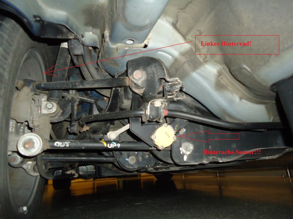

Accordian1001 Geschrieben 18. Januar 2011 Teilen Geschrieben 18. Januar 2011 (bearbeitet) So, weiß er das??? :schock: ^^ Also, bin kurz unter das Auto und habe zwei Bilder gemacht. Die Bildbeschriftung verrät denke ich alles was man wissen muss über die Position der Sensoren. Der Vorderrad-Sensor sitzt etwas versteckt am linken Stoßdämpfer. Um ihn gut sehen zu können, sollte man das linke Vorderrad abmachen. Wollte ich ehrlich gesagt nicht. :angel: Ach ja, bitte verzeiht den schmutzigen Unterboden. Wir haben schließlich noch Winter! :roll: Edit: @curtiss: Hast du deinen tiefer? Ich frage nur deshalb weil ich meinen zusammen mit einem Kumpel vor einem Jahr tiefergelegt habe. Beim Ausbau des Linken vorderen Stoßdämpfers war es teils sehr kniffig mit dem Sensor. Man kann ihn leicht beschädigen. Bearbeitet 18. Januar 2011 von Accordian1001 Zitieren Link zu diesem Kommentar Auf anderen Seiten teilen Mehr Optionen zum Teilen...
curtiss Geschrieben 18. Januar 2011 Autor Teilen Geschrieben 18. Januar 2011 gute bilder! danke! Der Accord hat also einen sensor vorne und einen hinten, oder ists pro seite einer? Hatte jemand das ding schon offen bzw. besteht ne chance es wie gesagt zu reinigen zu fetten und es funzt wieder? Erfahrungswerte? Wenns nur ne Platine is, die aus korosionsschutz usw. gefettet wurde, dann kann ich eigentlich gleich nen neuen bestellen:( Achja, tiefer ist er nicht! Das Licht stellt sich einmal ein, wenn ich den wagen starte und das licht anmache? und die höhe sollte ungefähr leitplanke sein, ihr seht das ende des licht kegels nicht oder? Schätze meinen grade auf ca. 20 Meter (links), und sehe die Linie (das ende) deutlich... Zitieren I'm so JDM my engine runs on soy sauce Link zu diesem Kommentar Auf anderen Seiten teilen Mehr Optionen zum Teilen...
Accordian1001 Geschrieben 18. Januar 2011 Teilen Geschrieben 18. Januar 2011 (bearbeitet) Ist jeweils ein Sensor pro Achse. Hm. Hast du versucht den Accord direkt vor eine Wand zu stellen mit eingeschaltetem Licht? Dann markierst du dir am besten die Höhe des Lichtkegels auf der Wand. Dann Motor aus, Licht aus! Und dann hinten voll beladen wieder zu starten, bzw. das Licht einschalten. Falls jetzt die Höhenverstellung an der Wand sichtbar wird, dann würde ich erstmal die Grundstellung überprüfen lassen. Du kannst das Ganze auch von Hand überprüfen indem du die Sensoren einzeln bewegst. Dazu musst du aber unter das Auto. Edit: Es gab hier mal einen Thread mit Bildern. Ich meine mich zu erinnern, dass dort eine platineähnliche Substanz sich befunden hat. Bearbeitet 18. Januar 2011 von Accordian1001 Zitieren Link zu diesem Kommentar Auf anderen Seiten teilen Mehr Optionen zum Teilen...
