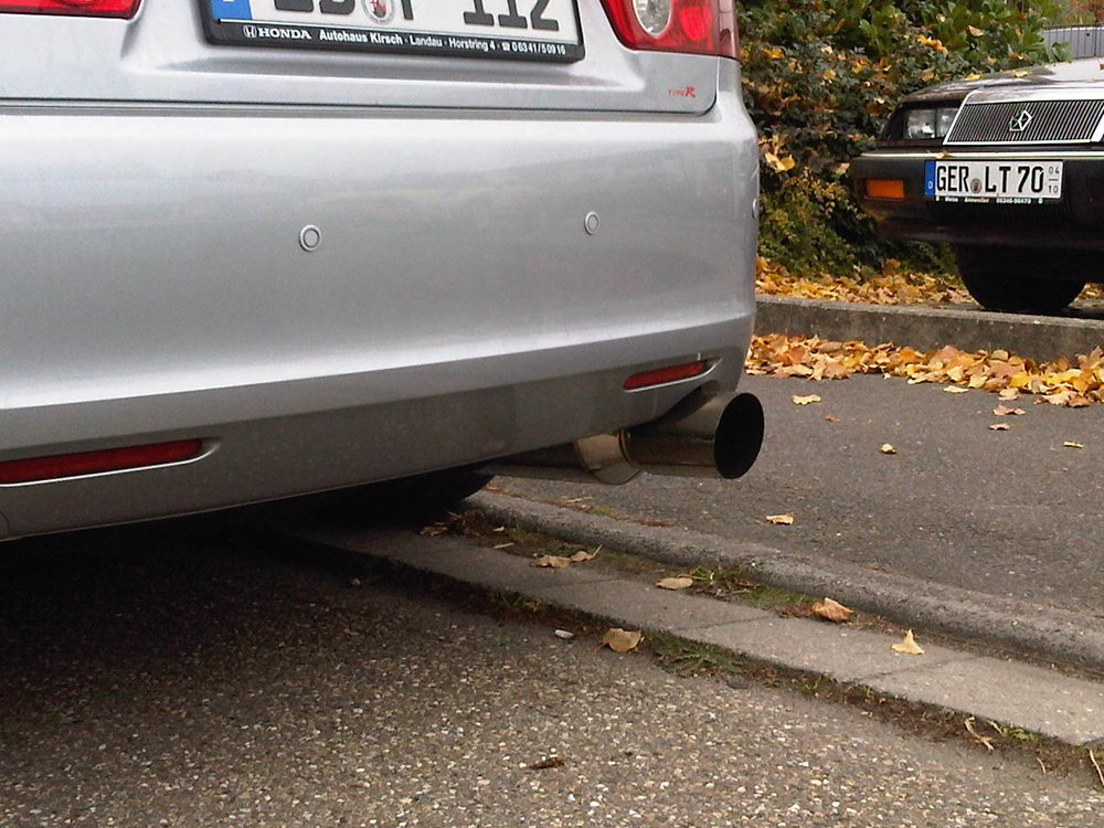

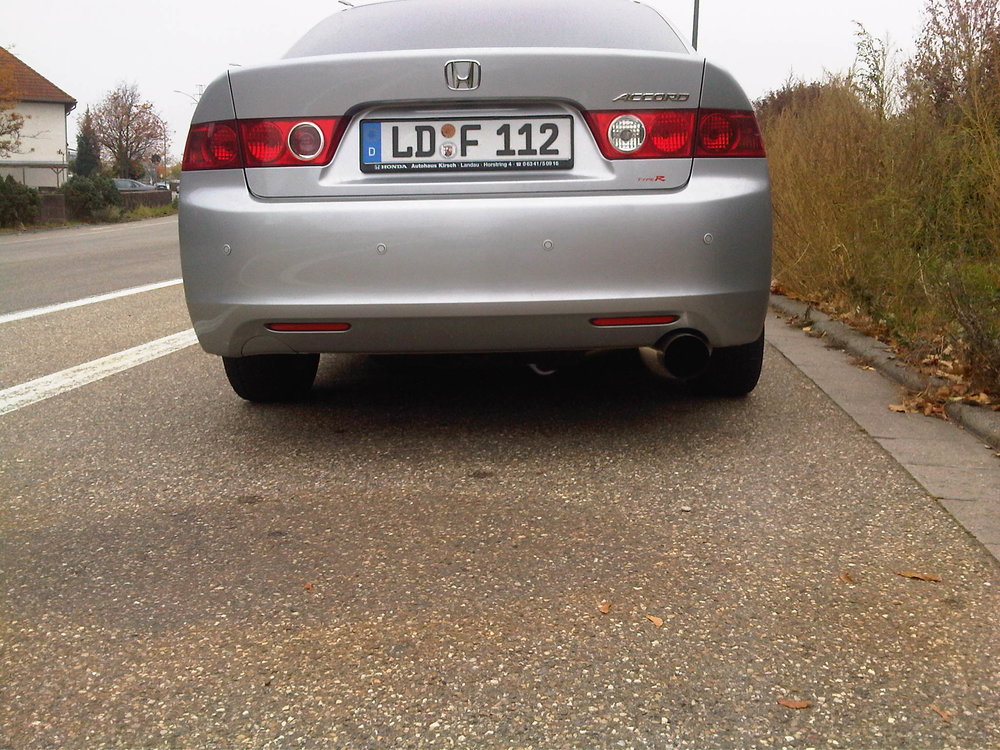

sierlchen Geschrieben 6. November 2011 Geschrieben 6. November 2011 (bearbeitet) Hi, ich habe mir bei Ebay die GReddy Auspuffanlage ab Kat - Honda Accord CL7 CL9 ersteigert. Das Angebot war von AJR-Performance. Habe die Singlerohr Ausführung wie hier zu sehen. Die Anlage ist ein bisschen zu lang gewesen, habe sie einfach um 7cm gekürzt, zwischen Kat und Mitteltopf. Sie passt jetzt einwandfrei der Entopf ist auch 100% gerade und schliest mit der Stoßstange ab. Gruß Chris Ps: Bilder folgen noch... Bearbeitet 6. November 2011 von sierlchen Zitieren

Yoghourt Geschrieben 7. November 2011 Geschrieben 7. November 2011 ..is doch keine TSX anlage, TSX Anlagen werden eigentlich immer als Dual anlagen angeboten. Die Greddy single anlage ist aber eigentlich für das Accord Coupe CM5 bzw. CM7 gedacht..diese haben aber nen kürzeren Kat bzw. ne längere AGA und deswegen ist diese Analge für unsere Accord Modelle bissl zu lang ;) Zitieren
