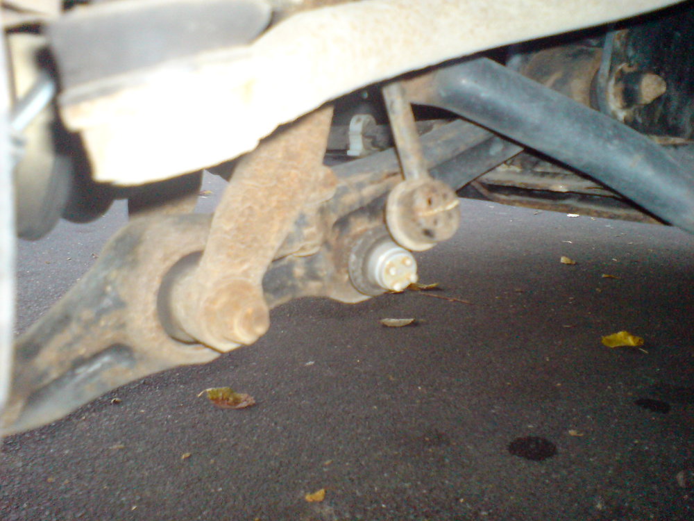

flow Geschrieben 10. Oktober 2006 Geschrieben 10. Oktober 2006 (bearbeitet) hi leut, ich wollte mir meine winterreifen draufziehen und habe beim säubern gesehen das irgend ein teil defekt ist. das bild ist vom vorderreifen auf der fahrerseite. auf der beifahrerseite ist es noch dran. kann mir jemand sagen wofür das da ist. es ist warsheinlich schon länger kapput. Bearbeitet 7. September 2011 von David Thema angepasst Zitieren verkaufe meinen cg9 für´s forum: fp 4000€fragen bitte per pm
Acco84 Geschrieben 10. Oktober 2006 Geschrieben 10. Oktober 2006 Des was da raushängt ist dein Stabilisator. Ist wahrscheinlich schon länger kaputt so wie des aussieht. Kann dir auch genau sagen was des beim Honda Händler kostet 69,90€ ich glaube inkl. MwSt. Ist net ganz einfach des zu wechseln. Zitieren [sIGPIC][/sIGPIC]
flow Geschrieben 10. Oktober 2006 Autor Geschrieben 10. Oktober 2006 für was ist der gut? muß ich das so schnell wie möglich wechseln? das ist der preis nur für das teil ohne einbau oder? Zitieren verkaufe meinen cg9 für´s forum: fp 4000€fragen bitte per pm
Acco84 Geschrieben 10. Oktober 2006 Geschrieben 10. Oktober 2006 Ohne Einbau, ist ganz schön heftig der Preis oder :wall: :motz: Der Stabi dient nur dazu das deine Reifen bei Schlaglöcher nicht zu weit nach unten fallen. Es hält so gesehen den Reifen auf die gleiche Höhe wie den anderen der fest auf der Straße sitzt. Und es ist zu empfehlen den so früh wie möglich zu wechseln ;) Zitieren [sIGPIC][/sIGPIC]
flow Geschrieben 10. Oktober 2006 Autor Geschrieben 10. Oktober 2006 danke schön ich werd mich gleich mal auf den weg zum händler machen Zitieren verkaufe meinen cg9 für´s forum: fp 4000€fragen bitte per pm
Acco84 Geschrieben 10. Oktober 2006 Geschrieben 10. Oktober 2006 frag den Händler ob der stabi noch reparabel ist. Würd mich zu gern interessieren ;) Zitieren [sIGPIC][/sIGPIC]
DUNCAN Geschrieben 10. Oktober 2006 Geschrieben 10. Oktober 2006 reparieren lassen, könnte gefährlich werden und noch teurer wenn das ding mal weiter abreißt und durch die bodengruppe gezogen wird. Zitieren http://images.spritmonitor.de/154246.png this is better as TYPE-R http://www.compare-network-monitorin.../letsrace.html
Acco84 Geschrieben 10. Oktober 2006 Geschrieben 10. Oktober 2006 teurer kann es nicht werden. Ich hab schon selber bei mir zwei stabis getauscht. ist nur neugier ob man den wieder drauf klipsen kann. Wenn man den net reparieren kann dan muß man eh ein neuen kaufen. Zitieren [sIGPIC][/sIGPIC]
Accord.CG8.83 Geschrieben 10. Oktober 2006 Geschrieben 10. Oktober 2006 hallo leute also ich hab bei mir hinten auch einen wechseln müssen. Das ding heisst glaube ich Koppelstange und hat beim Honda ca. 80 € gekostet. ohne Einbau. Dann bin ich zum ATU und bei denen hat es ca. 32 € gekostet. Ich konnte es selber wechseln. Könnte sein, dass es vorne etwas anders mit dem Wechseln ist, aber so viel anders sieht es zumindest nicht aus... Würde vielleicht mal beim ATU nachfragen was das fü rvorne kostet. Ist ja eigentlich egal, ob da Honda drauf steht oder nicht... Zitieren --------------------------------------------------------------------------Omega '88 2.0 CD - soldAccord '96 2.2 VTEC - killedAccord '00 1.8 VTEC - still rollin'--------------------------------------------------------------------------
Acco84 Geschrieben 10. Oktober 2006 Geschrieben 10. Oktober 2006 es heißt schon stabi.habs ja bei mir vor zwei wochen gewechselt. Ist halt sehr schwer raus zubekommen wenn die Mutter sich festgerostet hat. war bei mir der fall. Hab das schei* Ding dann rausgeflext :D Zitieren [sIGPIC][/sIGPIC]
Steix Geschrieben 10. Oktober 2006 Geschrieben 10. Oktober 2006 ja das ist die pendelstange des stabilisators Zitieren
B-CH6 Geschrieben 10. Oktober 2006 Geschrieben 10. Oktober 2006 jo, den sollte mann so schnell wie möglich reparieren lassen. :grummel: das ding ist in erster linie für das stabile fahrverhalten verantwortlich (daher auch der name...) nix mit rädern vor schlalgöchern schützen, das ist blos ein neben effekt. :auslachen: ist euch der elch(a-klasse)-test ein begriff? die karre ist damals wegen mangelndem fahrverhalten umgekippt...wofür nicht zuletzt falsch dimensionierte stabilisatoren verantwortlich waren. Zitieren Nein! Ein Tourer ist kein Kombi!
