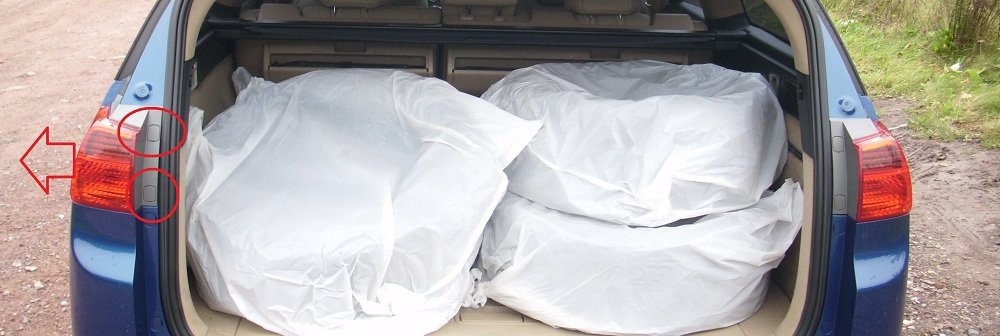

newbieman Geschrieben 9. Januar 2011 Autor Geschrieben 9. Januar 2011 Hallo natürlich habe ich nicht bis jetzt Mittag gegessen, aber es war nebenher noch so viel zu erledigen, u.a. hat meine 12 jährige Tochter ihren Vater wieder voll in zeitlichen Anspruch genommen, was aber Spaß gemacht hat. So hier sind nun die zugesagten Bilder. Vielleicht findet sich ja noch ein Tourer Fahrer, der mir sagen kann, wo die Lampen sitzen, Kretschi meint ja nicht in der Klappe, ich weiß es nicht. :repekt:vor den Profis. Ich wünsche euch allen einen guten Start in die neue Woche. Gruß Hagen:wink: Zitieren
Sushi Geschrieben 9. Januar 2011 Geschrieben 9. Januar 2011 Hallo Hagen, wie ich deinen Bildern entnehmen kann sind tatsächlich die Bremslichter defekt. Die sind aber außen unter den Blinkern,12V 21W/5W Glassockellampen T15.Um die Bremslichter wechseln zu können mußt du die Heckleuchten ausbauen. Dafür entfernst du beiden Plastikkappen und schraubst die darunter liegenden Schrauben heraus. Dann die Heckleuchten zur Seite hin vorsichtig aber bestimmt wegdrücken,da sind nämlich noch zwei Klipse die die Heckleuchte halten.Aber wie gesagt vorsichtig,nicht das die Leuchte bricht.Dann die Lampe wechseln,funktionstest,und wieder einbauen. Wenn ich dir noch nicht weiterhelfen konnte,ja dann weiß ich auch nicht.Viel Spass. Zitieren
newbieman Geschrieben 9. Januar 2011 Autor Geschrieben 9. Januar 2011 Hallo Sushi, danke für deine Hilfe. insbesondere mit den Bildern ist das ja wirklich Klasse. Ich habe bei solchen Sachen immer ein wenig Bammel, dass mir irgendwelche Nasen wegbrechen. Glücklicherweise hat mir ja Kretschi seine Hilfe angeboten. Nochmals vielen Dank für deine Hilfe, danke natürlich auch an die Anderen für ihre Antworten. Gruß Hagen:wink: Zitieren
