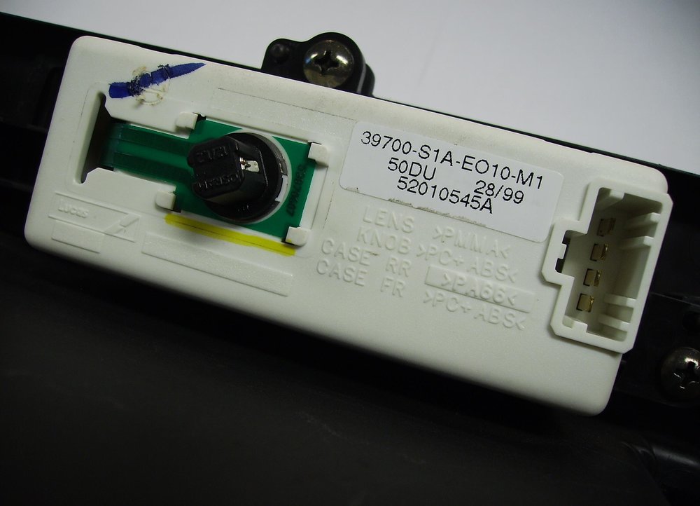

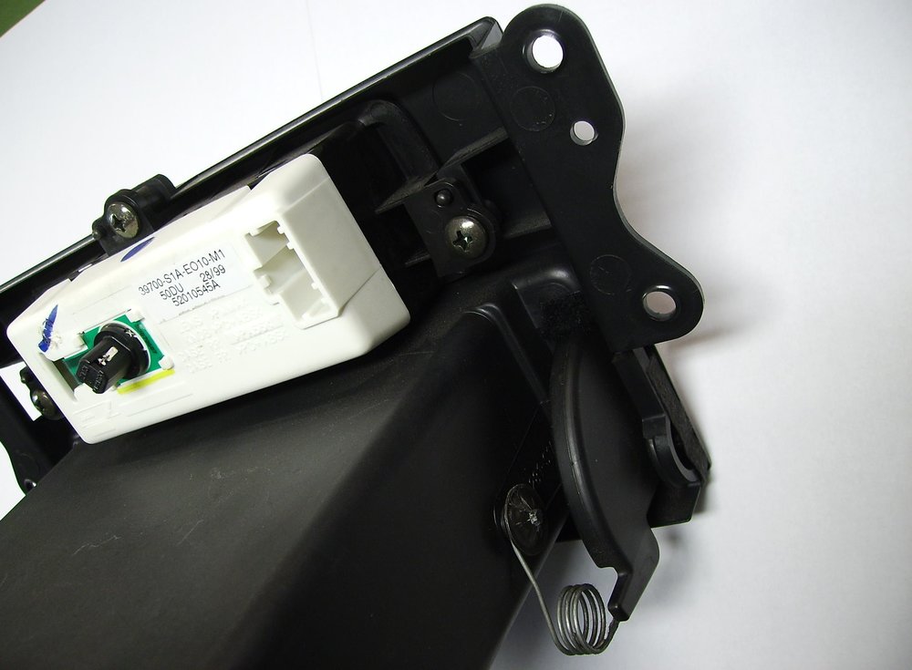

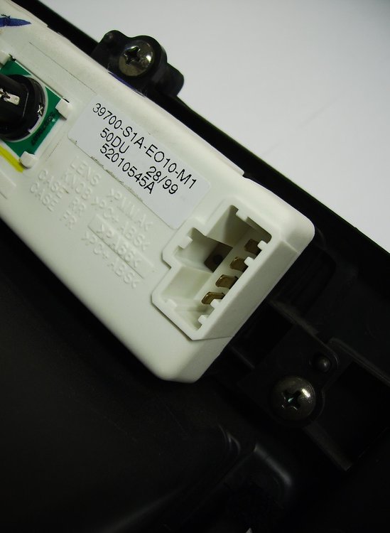

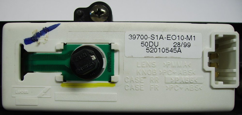

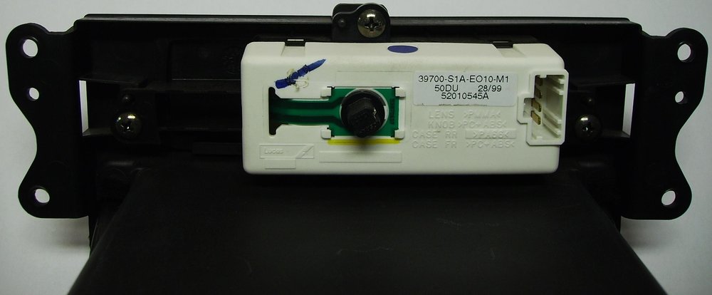

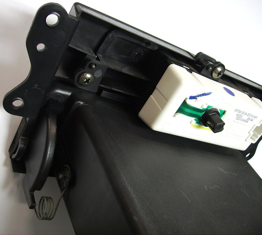

NightEyes Geschrieben 17. Januar 2011 Teilen Geschrieben 17. Januar 2011 Ich habe mir das Ganze am Wochenende auch mal angeschaut. Dabei habe ich genau das Selbe herausgefunden:Ich habe eine grauen Stecker gefunden aber der ist für die 'Zigarettenheizung'.grau = Zigarettenanzünder und Aschenbecherbeleuchtung weiss = DigitaluhrKannst du vielleicht mal ein photo/bild machen wie ob das aussehst??Im Anhang siehst Du ein paar Pics von der Heckansicht (inkl. Anschluss) der digitalen OEM Uhr... Zitieren . . . verkaufe diverse originale CG-/CH- Accordteile . . . . . . für Limousine und Hatchback . . . . . . bei Interesse -> PN an mich . . . Link zu diesem Kommentar Auf anderen Seiten teilen Mehr Optionen zum Teilen...

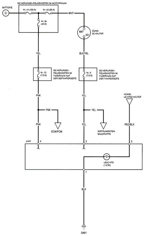

iRRM Geschrieben 16. Februar 2011 Teilen Geschrieben 16. Februar 2011 Hallo, hab mir jetzt auch eine original Uhr geholt. Wenn wirklich kein Stecker vorbereitet ist, kann mir jemand die Pinbelegung sagen? :D Hab 4 Pins - Dauerplus, Geschaltenes Plus, Masse und Licht oder? Zitieren Link zu diesem Kommentar Auf anderen Seiten teilen Mehr Optionen zum Teilen...

NightEyes Geschrieben 25. Februar 2011 Teilen Geschrieben 25. Februar 2011 Okay - ich versuch mich mal - hilfsbereit wie ich bin http://www.dogs4all.de/images/Smilies%20Standard/victory.gif Im Anhang seht Ihr einen Schaltplan sowie eine Skizze zur entsprechenden Uhr http://www.dogs4all.de/images/Smilies%20Standard/taetae.gif Die Pinbelegung des Steckers schaut wie folgt aus: Buchse ... ... Kabel ... ... ... Anschluß an ... 1 ... ... ... ... BLK ... ... ... ... Masse ... 2 ... ... ... RED/BLK ... ... ... . Lichtwarnsignal ... 3 ... ... ... ... YEL ... ... ... ... IG1 (Hauptstromversorgung Uhr) ... 4 ... ... ... ... PNK ... ... ... ... Dauerstromversorgung GOOD LUCK http://www.dogs4all.de/images/Smilies%20Standard/daumendruecker.gif Zitieren . . . verkaufe diverse originale CG-/CH- Accordteile . . . . . . für Limousine und Hatchback . . . . . . bei Interesse -> PN an mich . . . Link zu diesem Kommentar Auf anderen Seiten teilen Mehr Optionen zum Teilen...
iRRM Geschrieben 26. Februar 2011 Teilen Geschrieben 26. Februar 2011 Super vielen dank^^ Leider ist die Birne von der Uhr kaputt :cry: Aber am Montag wird die Uhr dann eingebaut. Danke nochmal für Pinbelegung, Schaltplan und Skizze:D Zitieren Link zu diesem Kommentar Auf anderen Seiten teilen Mehr Optionen zum Teilen...

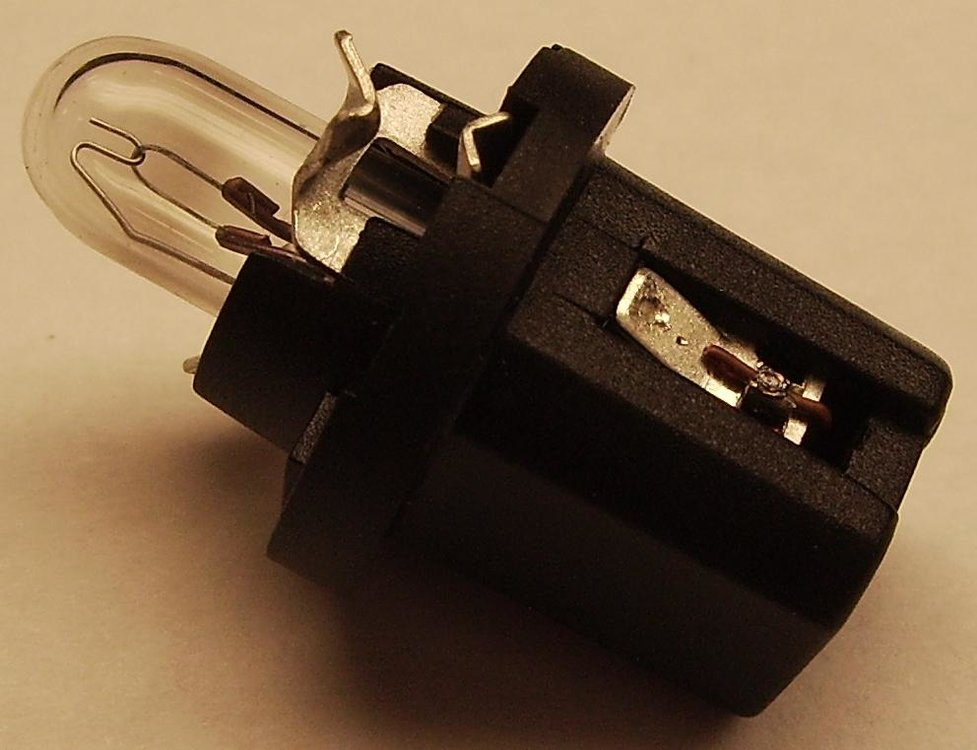

iRRM Geschrieben 2. März 2011 Teilen Geschrieben 2. März 2011 Tachobirnen Sockel: B8,5d Zitieren Link zu diesem Kommentar Auf anderen Seiten teilen Mehr Optionen zum Teilen...

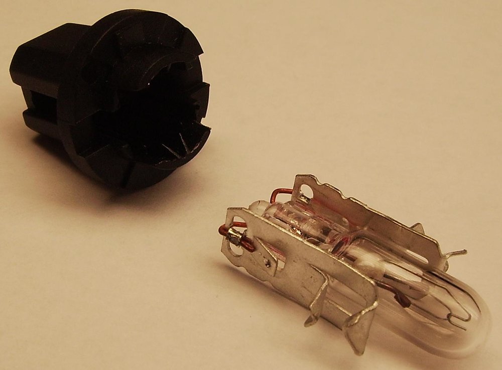

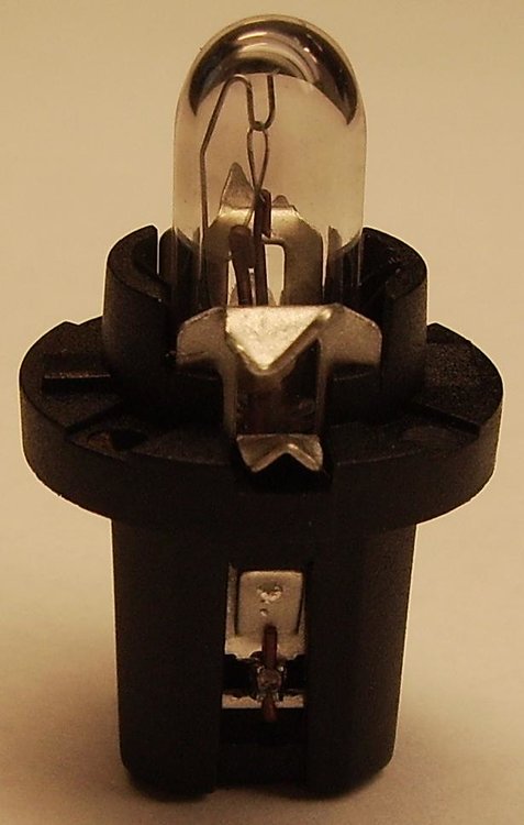

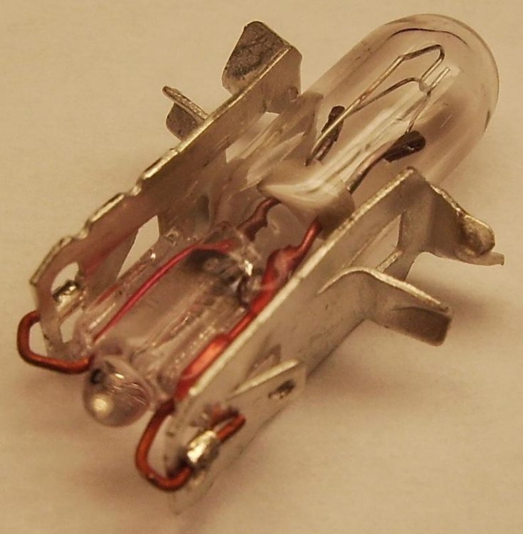

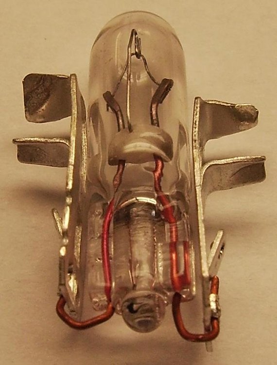

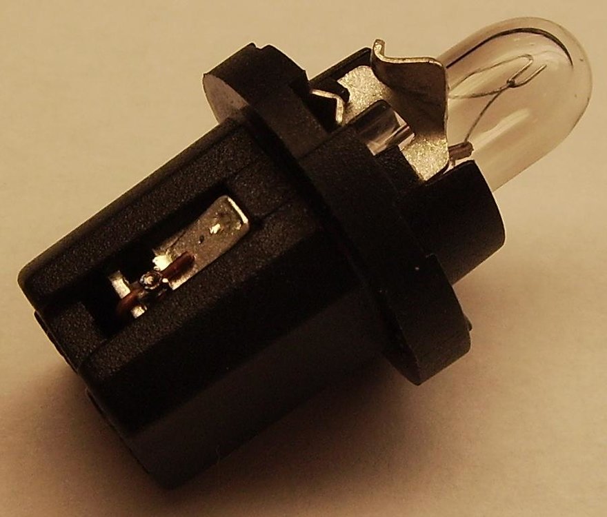

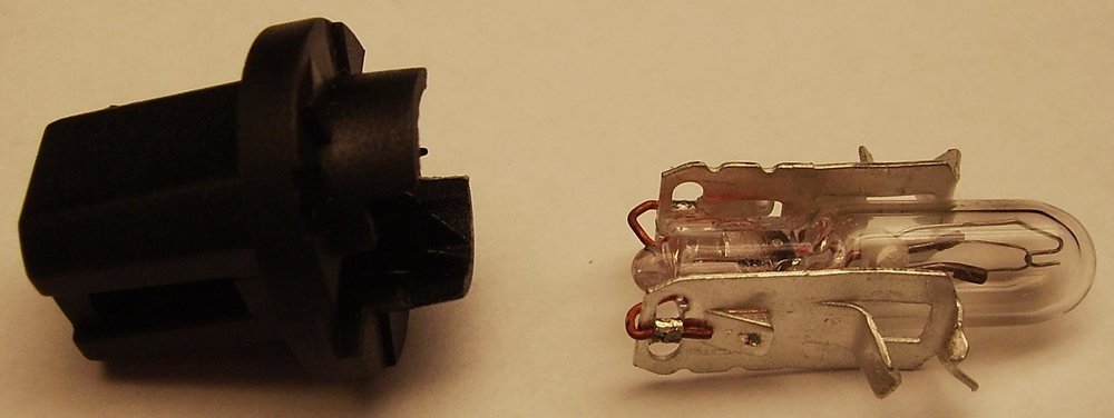

NightEyes Geschrieben 3. März 2011 Teilen Geschrieben 3. März 2011 Die Birne, welche auf den Bildern dieses Beitrags (bzw. auf diesem Bild) zu sehen ist, ist von Osram und besitzt folgende Werte: 12V und 1,2W. Der einfachste Weg, um schnellstmöglich an diese Birne zu kommen, ist sicherlich der, der zum Freundlichen führt... Im Anhang noch ein paar Pics zu dem winzigen Detail http://www.dogs4all.de/images/Smilies%20Standard/taetae.gif Zitieren . . . verkaufe diverse originale CG-/CH- Accordteile . . . . . . für Limousine und Hatchback . . . . . . bei Interesse -> PN an mich . . . Link zu diesem Kommentar Auf anderen Seiten teilen Mehr Optionen zum Teilen...
