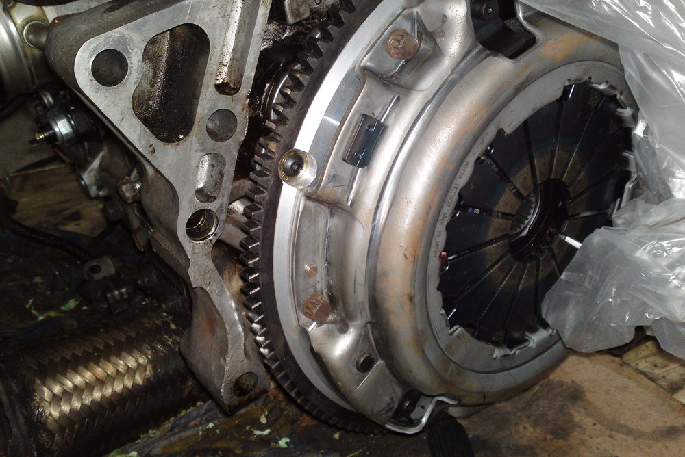

syrincs Geschrieben 22. März 2011 Autor Teilen Geschrieben 22. März 2011 so wieder paar neue bilder getriebe halter am type r getriebe montiert fidanza schwungscheibe und extedy kuplung verbaut beide zahnriemen gewechselt ventildeckel erstrahlt im neuen glanz vorn d2 gewindefahrwerk verbaut und neue bremse mit 280 scheiben und prelude sätteln und natürlich die bremsscheibe vor die radnarbe mit hilfe von accura radnarben als nächstes kommt das fahrwerk hinten rein aber da gibts schon kleines problehm der bolzen wo der dämpfer befestigt ist ist abgerissen ansonnsten kommen hinten noch neue brämssättel und in zwei wochen hab ich urlaub mal sehn ob ich dann schon den motor reinhängen kann Zitieren Link zu diesem Kommentar Auf anderen Seiten teilen Mehr Optionen zum Teilen...
