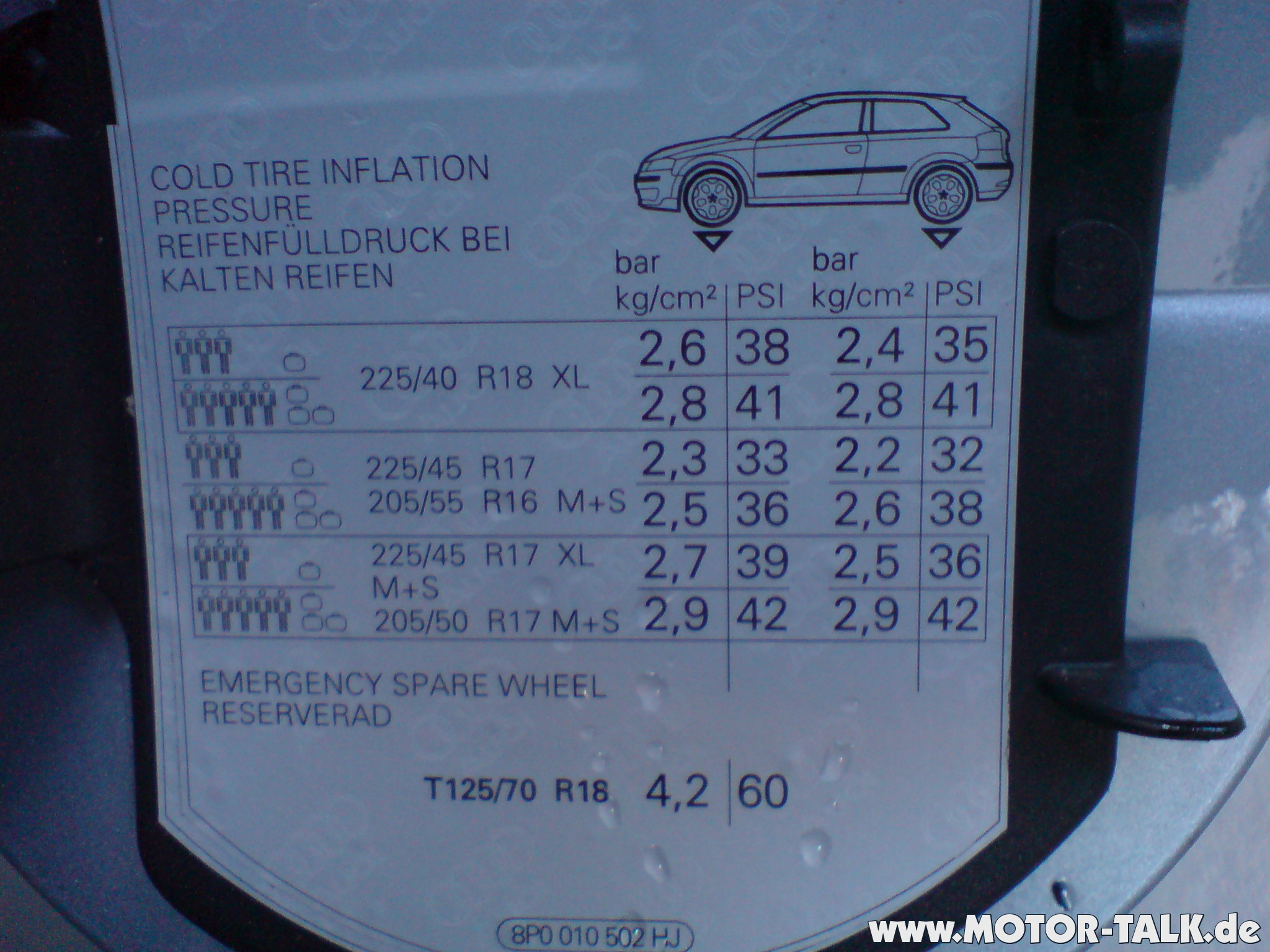

ecki Geschrieben 18. Februar 2011 Geschrieben 18. Februar 2011 (bearbeitet) Ja, weil du ihn voher auf Ballonformat aufgepumpt hast. ;) 3Bar is Wahnsinn bei nem normalem PKW. Wer es nicht glaubt: http://www.conti-luftdruck.de/index.php?gelesen=1#result Mit 2,4 - 2,5 bar is man im normalen Alltagsbetrieb (1-2 Personen mit normalem Gepäck oder Einzelfahrten zB. zur Arbeit) ideal unterwegs. Sooo... wollen wir mal anfangen mit krümelkacken... Hier haste ein Bild vom Tankdeckel eines A3 da dieser meiner Reifengröße auch Serienmäßig fährt. Um mal was relevantes als vergleich zu haben! http://www.motor-talk.de/forum/aktion/Attachment.html?attachmentId=475325 Dort ist er im Normalzustand mit 2,6 Bar angegeben. Da man normal eh immer etwas mehr drauf machen soll so ca 0,2 Bar da man ja nicht jedesmal zu Tanke fährt wenn man mal 5 leute mitnimmt wären wir schon bei 2,8 Bar. Dann kommt noch hinzu das meine Felgen breiter sind und der Toyo sehr schmal ausfällt dadurch wird der reifen etwas schräg gezogen und der Querschnitt wird in der Höhe dadurch kleiner. Bei 2,5 Bar hat sich der Reifen bei mir ganz schön eingedrück da reicht ein kleines schlagloch und das wars dann mit der Felge also so verkehrt können meine 3 Bar nicht sein. Ich bin der Meinung man kann das nicht pauschal an der Reifengröße festmachen, Felgengröße und Reifenmarke spielen auch eine Rolle. Edit : nochwas..... http://1.1.1.2/bmi/data.motor-talk.de/data/galleries/0/150/438/23165382/reifen-881691994326101884.JPG Bearbeitet 18. Februar 2011 von ecki Zitieren [sIGPIC][/sIGPIC]
Accord06 Geschrieben 18. Februar 2011 Geschrieben 18. Februar 2011 (bearbeitet) Dort ist er im Normalzustand mit 2,6 Bar angegeben. Normal is für mich wenn ich allein fahre oder zu zweit.Hab ich ja oben schon geschrieben. Und zu 90% fährt man eh allein.Ausser man is Busfahrer. Bei dem Audi sind bei 2,6 Bar 3 Personen + normales Gepäck abgebildet.Is bei mir wenn überhaupt einmal im Jahr der Fall. Also is beim Audi im Normalfall (siehe oben) 2,4 Bar auch ausreichend ;) Wie bei jedem anderen normalen Auto auch. Aber Luftdruck is hier eh so ne Wissenschaft für sich, schlimmer wie Ölthreads. Aber wie gesagt: http://www.conti-luftdruck.de/index.php?gelesen=1#result Bearbeitet 18. Februar 2011 von Accord06 Zitieren ACC ist keine Klimaanlage!
