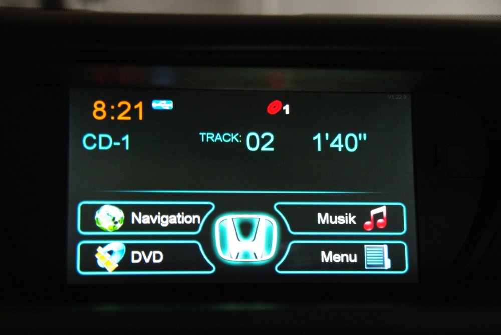

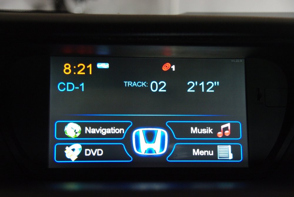

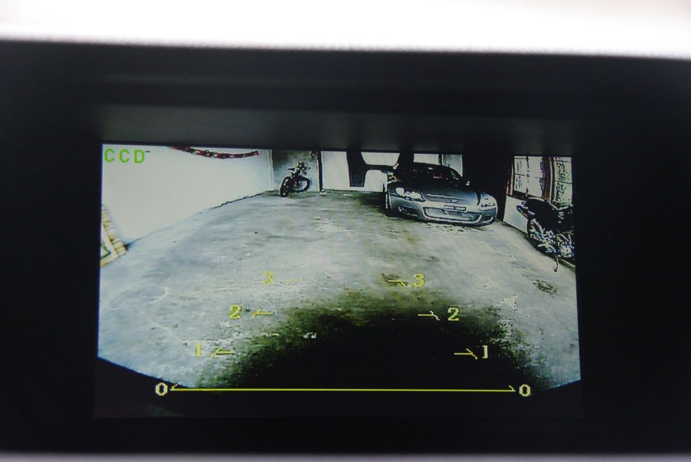

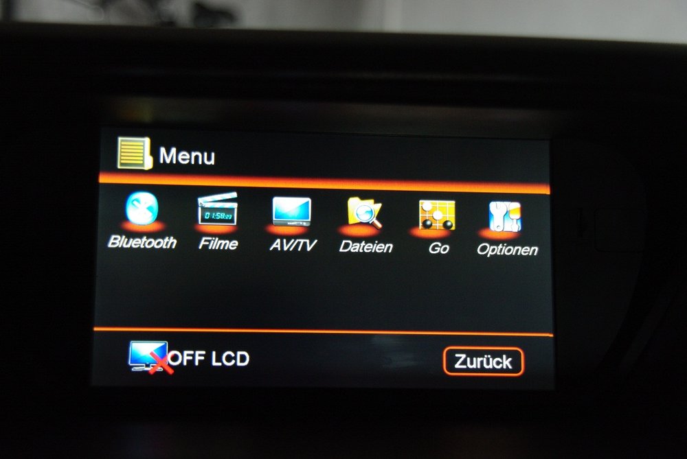

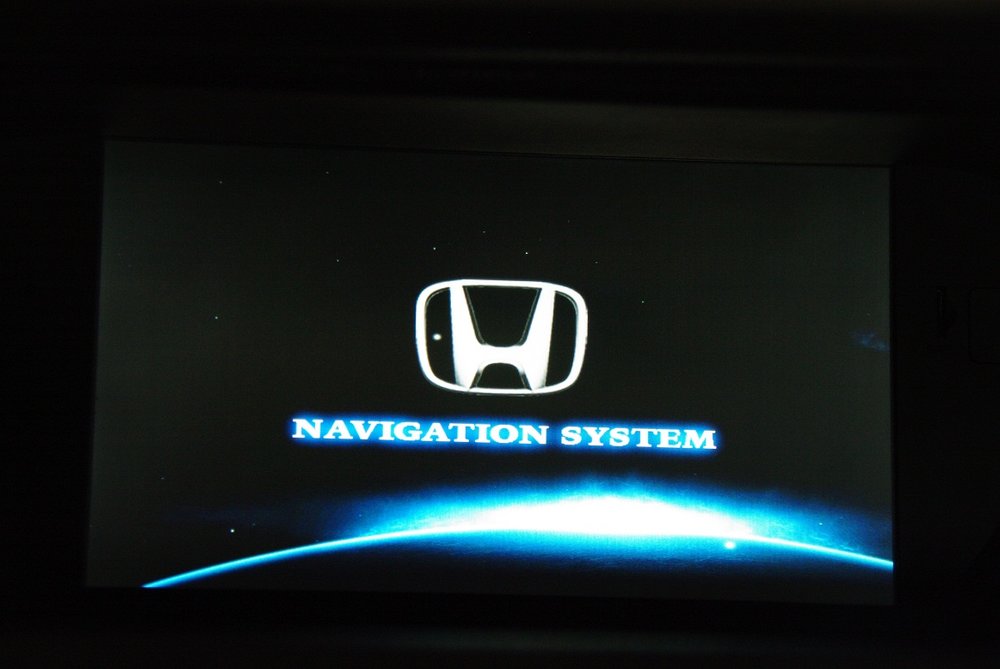

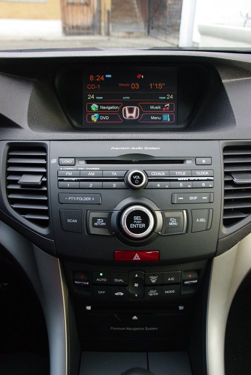

Paraface Geschrieben 23. März 2011 Autor Geschrieben 23. März 2011 Hallo zusammen! Sorry das ich mich so spät wieder melde. Aber ich habe da noch ein paar schwierigkeiten mit einem gewissen chinesen. Den Radio habe ich eingebaut und ich muss sagen, er ist der Hammer. Er sieht super aus (Bilder folgen) und funktioniert einwandfrei. Also, die Anzeige mit dem Honda Logo in der Mitte sieht super aus. Die Farben sind wählbar und Sprachen sind zu genüge wählbar. Unter anderem natürlich auch Deutsch. Die Bluetooth Freisprechanlage funktioniert tadellos. DVD's werden alle gelesen, sprich er ist Code-free. Fernsehen funktioniert nicht (was ich aber auch angenommen habe) dafür hat man zwei USB Anschlüsse mehr und man kann Daten raufspitzen bis zum geht nicht mehr. Die Rückfahrkammera funktioniert auch super, sobald ich den Rückwärtsgang einlege, habe ich ein super scharfes Bild hinten raus mit Distanzangabe. Nun zu meinem Problem weshalb es so lange gedauert hat. Das NAVI... Das Programm würde ja schon funktionieren, nur hat der scheiss chinese vergessen die Karten von Europa drauf zu tun, für die ich separat 87.- EUR gezahlt habe. Bis jetzt sind alle versuch mit Ihm in Kontakt zu treten vergebens gewesen. Er meldet sich einfach nicht mehr! Ich bin sehr zufrieden mit dem Radio und zugleich total angepisst, das mein Navi (auf das ich mich fast am meisten gefreut habe) nicht läuft... Greetz Zitieren
junior271 Geschrieben 26. März 2011 Geschrieben 26. März 2011 Also kannst du es nur empfehlen oder??? dann werde ich mir das jetzt auch mal in den nächsten wochen bestellen ;) Zitieren
Paraface Geschrieben 27. März 2011 Autor Geschrieben 27. März 2011 Also es macht auf jedenfalls einiges her.. Ich persönlich würde es auf jeden Fall jederzeit wieder bestellen! Man hat einiges davon, die originalfunktionen gehen nicht verloren und man hat zusätzlich eine rückfahrkammera, eine bluetooth freispechanlage, ein DVD gerät mit einem geilen Bildschirm! Das Navigationsgerät natürlich auch, aber solange ich die Karten von dem scheiss chinesen nicht bekomme kann ich darüber noch nichts sagen.. Aber so als Fazit, es war auf jeden Fall kein fehlkauf!! Wie gesagt werde ich noch Bilder Posten sobald ich Zeit habe.. Hier sind ein paar Schnappschüsse.. Zitieren

Paraface Geschrieben 27. März 2011 Autor Geschrieben 27. März 2011 Mit allem drum und dran und mit versand ohne Einbau 870.- Dollar Falls mir jemand mit den navidateien helfen kann, wäre ich ihm zu größtem dank verpflichtet, ich habe keine Ahnung was ich noch machen soll. Ich bringe das Ding ohne die richtige Software auf der Micro SD Karte nicht zum laufen... Und der Verkäufer meldet sich einfach nicht mehr.. Zitieren

Hubbu Geschrieben 28. März 2011 Geschrieben 28. März 2011 Mit allem drum und dran und mit versand ohne Einbau 870.- Dollar Falls mir jemand mit den navidateien helfen kann, wäre ich ihm zu größtem dank verpflichtet, ich habe keine Ahnung was ich noch machen soll. Ich bringe das Ding ohne die richtige Software auf der Micro SD Karte nicht zum laufen... Und der Verkäufer meldet sich einfach nicht mehr.. Ich habe das gleiche Gerät bei mir und Navi funktioniert einwandfrei. Auf der Karte muss in entsprechendem Folder die software installiert sein und dann in Einstellungen einfach den Zugang zu ".exe" Datei zeigen. Dann "Navigation" drücken und los geht´s. blödes Ding. Jetzt habe ich halbe Stunde was geschrieben und alles ist weg!!! Kurz also: Für die Karten - PN geschickt. Fernsehen - ohne Probleme, digital. Während der Fahrt stolpert´s bissl (je nachdem wo). DVD - wie im Kino ;) Sound rundherum. Bluetooth - Nebengeräusche stören manche Gesprechspartner (nicht so gut wie Nokia). Musik kann übertragen werden - Klasse. Kontakte nur per Hand eintragen - mühsam, lohnt sich nicht, also nur die Nummer auf dem Bildschirm. Honda AUX Eingang (unter der Armlehne) - funktioniert nicht mehr, da Audio über AUX läuft. Dafür 3 USB (1 von Honda 2 von dem Chinesen) Durch das Überarbeiten wurde vielleicht das Wesentliche versteckt: ich bin insgesamt sehr zufrieden - für den Preis hätte ich nicht mal ein Ersatzrad bei Honda (oder auch anderswo) bekommen. Hätte ich jetzt nochmal entscheiden müssen, würde ich es wieder kaufen. Zitieren
