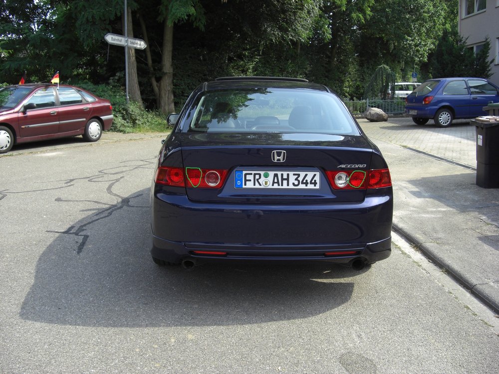

A.H-TypeS Geschrieben 20. Februar 2011 Teilen Geschrieben 20. Februar 2011 Hallo Mein Accord ist bj.05 bei mir leuchtet nur die rückleuchte ganz außen links und rechts ich sehe aber oft Accords wo jeweils 2 kreise leuchten ? leuchten die ab einem gewissen bj anderst? Danke Gruß Armin Zitieren Link zu diesem Kommentar Auf anderen Seiten teilen Mehr Optionen zum Teilen...
zpx Geschrieben 20. Februar 2011 Teilen Geschrieben 20. Februar 2011 Natürlich leuchten jeweils 2. Auf jeder Seite ein Lämpchen mit einem Faden und eines mit zwei (Bremslicht). Ich schätze mal, dass bei dir nur die mit dem Bremslichtfaden leuchten. Ich würd' mal die anderen zwei checken, die sind bestimmt nur durchgebrannt :) Zitieren Link zu diesem Kommentar Auf anderen Seiten teilen Mehr Optionen zum Teilen...
Accord06 Geschrieben 20. Februar 2011 Teilen Geschrieben 20. Februar 2011 Dann sind deine inneren Birnen kaputt.Sind die kleinen Glassockelbirnen W5W. Zitieren ACC ist keine Klimaanlage! Link zu diesem Kommentar Auf anderen Seiten teilen Mehr Optionen zum Teilen...
---DJ E.F.--- Geschrieben 20. Februar 2011 Teilen Geschrieben 20. Februar 2011 Und du merkst das erst jetzt? Man sieht das doch sofort von außen, dass da noch Lampen drin sind. Und wenn da welche drin sind, müssen sie auch leuchten. Zitieren [sIGPIC][/sIGPIC] Link zu diesem Kommentar Auf anderen Seiten teilen Mehr Optionen zum Teilen...
A.H-TypeS Geschrieben 20. Februar 2011 Autor Teilen Geschrieben 20. Februar 2011 :D jetzt musst ich kräftig lachen danke euch :D Ich fahr das Auto nur selber und so seh ich es ja net von hinten xD Also hier ein bild die mit dem Kreis leuchten nicht mehr habt ihr mir einen link der lampen die ich kaufen soll 5w5 aber will welche die auch halten ^^ Gruß Armin Zitieren Link zu diesem Kommentar Auf anderen Seiten teilen Mehr Optionen zum Teilen...

Mugi Geschrieben 21. Februar 2011 Teilen Geschrieben 21. Februar 2011 Was hat das mit Facelift zu tun??? Also selbst auf dem Bild ist klar zu erkennen das da kleine Lämpchen drin sind und die hast du nicht mal gesehen wenn du ihn VIELLEICHT mal sauber gemacht hast???:schock: Zitieren [sIGPIC][/sIGPIC]Höllischer Orgasmus Nach Dem Anlassen :D :DHubraum statt Wohnraum,Zylinder statt Kinder,fährste quer, siehste mehr:D Link zu diesem Kommentar Auf anderen Seiten teilen Mehr Optionen zum Teilen...

A.H-TypeS Geschrieben 22. Februar 2011 Autor Teilen Geschrieben 22. Februar 2011 so heut in de mittagspause kurz 2 neue lampen reingemacht. Geht wieder ;) also nix mit kabelbruch ;) Zitieren Link zu diesem Kommentar Auf anderen Seiten teilen Mehr Optionen zum Teilen...
