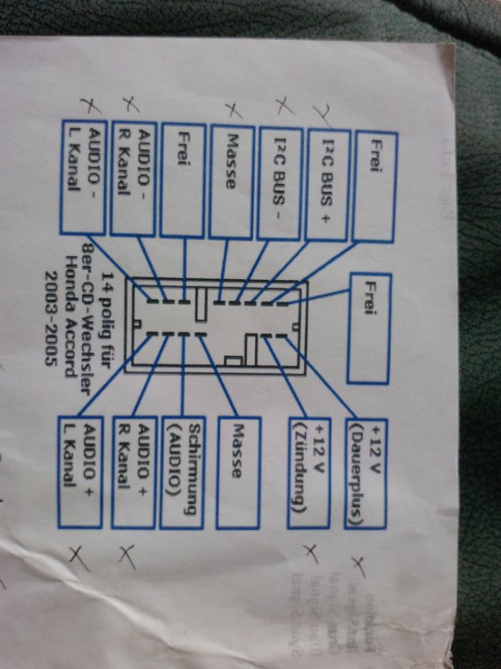

Na das kannste haben. :D
Ich hab mit meinem eingebautem Zeug grad ne 16 GB Sd Card drinn und kann auch 2,5" Festplatten bis 250GB ranhängen. Aber die SD ist mir lieber da unempfindlicher. Bei 16GB sind unmengen an Musikalben drauf
Bearbeitet von kretschi74
Danke für die Belegung.
