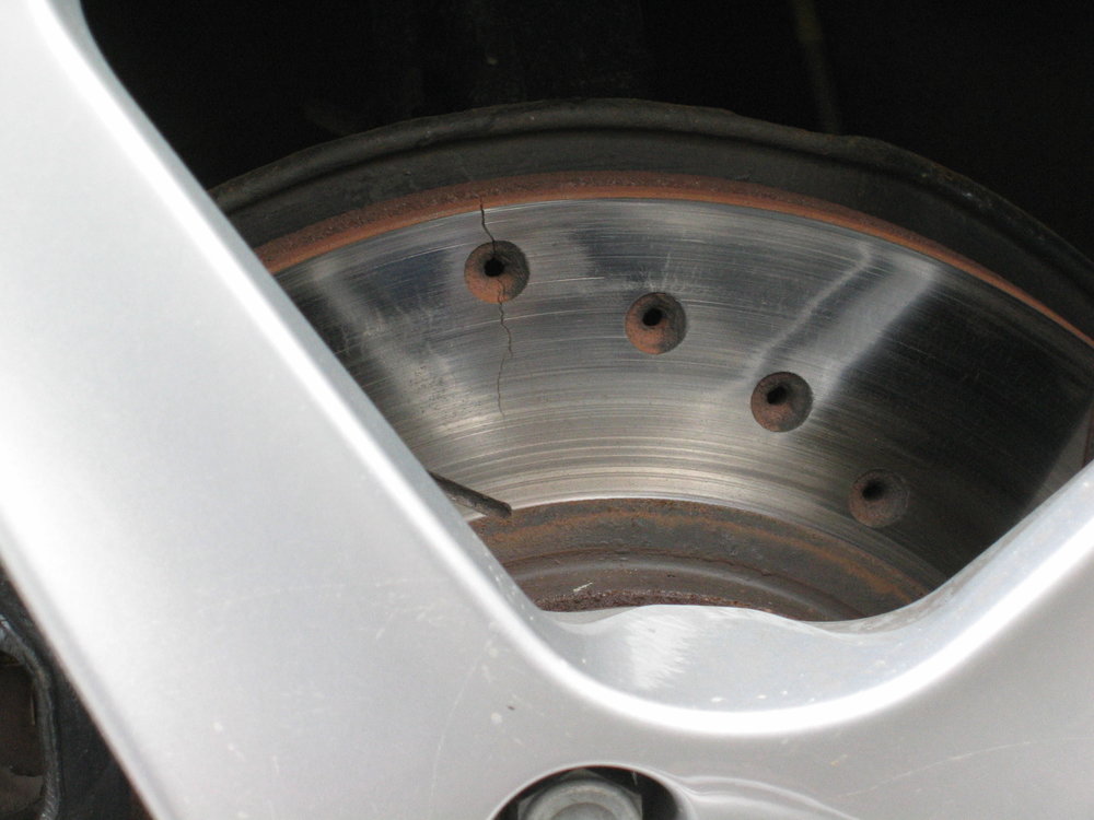

RaZeR86 Geschrieben 26. Februar 2011 Geschrieben 26. Februar 2011 Wenn du mit den Zimmermann nicht sportlich fährst kannst du sie verwenden. Auch wenn du schnelle starke Bremsungen vermeiden kannst. Sonst sehen die in kurzer Zeit so aus: http://m-c.ford-board.de/risse.jpg http://www.corradotechnik.de/index.php/Bild:Risse_Bremsscheibe_1.jpg Dann allzeit gute Fahrt :D Zitieren Zoom Zoom Performance MPS & MPD http://images.spritmonitor.de/676587.pnghttp://images.spritmonitor.de/676590.png
Lil Krayzee Geschrieben 26. Februar 2011 Geschrieben 26. Februar 2011 (bearbeitet) Kann Zimmermann echt net empfhelen die hatte ich aufn Civic der 90PS hatte und Serienbremsbeläge und die Löcher hatten nach ca. 10.000km große Risse.... Wenn du das Geld aufbringen kannst würde ich Tarox Scheiben nehmen entweder die Zero, G88 oder F2000 Edith: Leider haben nur die Zero eine Zulassung, aber diese Scheibe ist wärmebehandelt und ist somit sehr robust und wird auch mit der Zeit im alltäglichen Gebrauch nicht verzíehen. Bearbeitet 26. Februar 2011 von Lil Krayzee Zitieren Projektauflösung: Civic EJ9, EK4, EK9, K20A, K-Swap Teile https://www.ebay-kleinanzeigen.de/s-bestandsliste.html?userId=6298395

RaZeR86 Geschrieben 26. Februar 2011 Geschrieben 26. Februar 2011 Gelochte Bremsscheiben reißen nun mal. Das hat was mit der Thermischen Belastung zu tun. Auch Porsche ist davon nicht verschont das sie reißen und zwar ohne Ausnahme. Zimmermann sind nicht gehärtet. Man kann quasi sagen das sind stink normale Scheiben wo man selber Löcher gebohrt hat. Wenn du den Acci mit seinen 1.4Tonnen richtig ran nimmst. Also mal mit 200 richtung ausfahrt ziehst und auf 60 runter bremst. Garantiere ich dir das deine Scheiben solche Aktion nicht lange mitmachen. Greenstuff auf Zimmermann ist ne absolut schlechte wahl. Max OEM beläge sonst reißen die Beläge die Scheiben einfach nur auf. Kann dir davon wirklich nur abraten vor allem wenn du etwas flotter unterwegs bist. BozzDog wieviele 1000km haste denn schon auf der Uhr mit den Dingern? Mal sone Vollbremsung aus 60/80 ist noch nicht dolle fürn Honda. Gerade beim Accord lernt man schnell die Grenzen der Bremsen. Die 282mm Anlage ist zu klein für das Gewicht, wenn du also auf der linken spur unterwegs bist, und paar mal runter musst, merkste wie das fading einsetzt. Habe es bei meinem schon oft gehabt. 1x musste ich von 210 ne Vollbremsung auf 80 machen, LKWs haben im Überholverbot in der Kurve überholt. Habe Angst und Wasser geschwitzt und zwar sowas von, weil das Pedal bei ca 140 so hart war, als würdest du auf Beton treten und die Bremsleistung ließ extrem nach. So sehr das ich auf den Standstreifen ausweichen musste um den nicht hinten drauf zu fahren. Die bremse ging danach garnicht mehr sie stank und qualmte als sei der Kühlerschlauch im Motor geplatzt. Selbstverständlich waren die Beläge danach ausgeglüht und tod. NAch einer weile gingen sie wieder, waren aber ebend tod und es musste alles neu. Zitieren Zoom Zoom Performance MPS & MPD http://images.spritmonitor.de/676587.pnghttp://images.spritmonitor.de/676590.png

RaZeR86 Geschrieben 27. Februar 2011 Geschrieben 27. Februar 2011 Das gelochte Scheiben reißen ist völlig normal. Jeder der sagt das ist bei mir nicht so, hat sie endweder noch nicht lange drauf oder noch nie seine Bremse benutzt. Die Zimmermann hinzu sind nicht gehärtet und der letzte Schund. Kumpel fuhr sie auf seinem OPC hielten wie Bombe. 2000km einbremsen und dann 2 Runden, dann waren sie Tod. Kann davon nur jedem abraten. Das sind auch keine sonderfälle sondern das ist die Regel. Zitieren Zoom Zoom Performance MPS & MPD http://images.spritmonitor.de/676587.pnghttp://images.spritmonitor.de/676590.png
