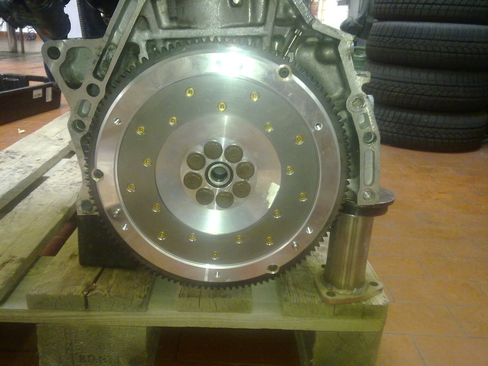

So bin fast fertig
So heute
1-Ventile eingestellt
2-Kabelbaum angeschlossen
3-Fidanza Schwungscheibe Montiert
4-Kupplung Montiert
5-Getriebe Montiert
Und paar Bilder
Anbei Bilder von Defekte Kolbenkühlung,Alte Lagerschalen,Zylinder 2 Alter Kolben

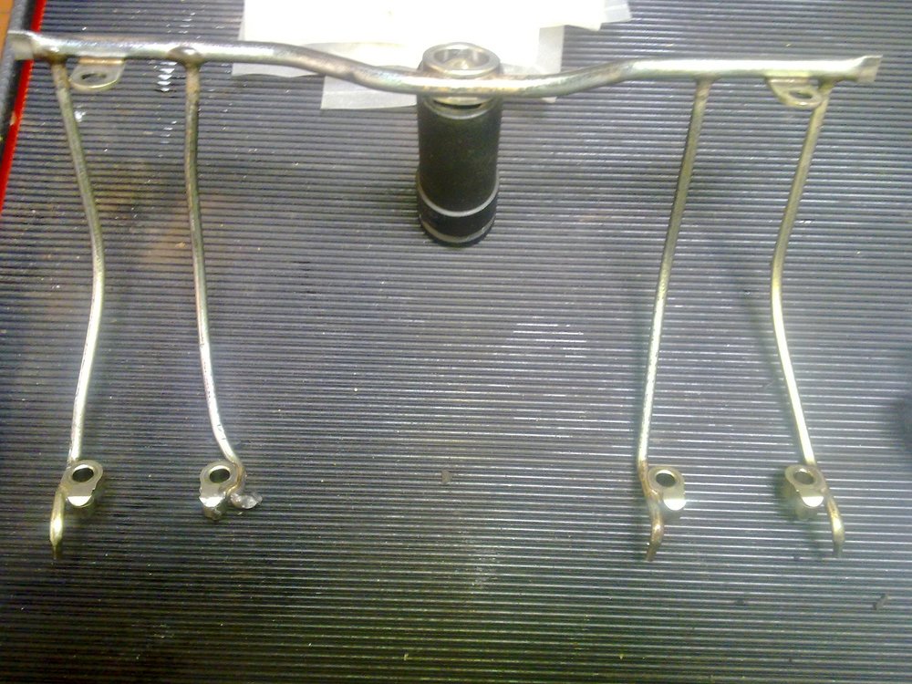

Ja wenn du die Ausgleichswellen entfernst,müssen die dazu gehörigen Ölkanäle
geschlossen werden.Ich hab das alles selber gemacht,mit so genanten madenschrauben.
Es gibt aber auch so ein kit zu kaufen, hir mall ein link dazu http://www.kstuned.com/detail.src?SKU=BSFKh22&C=1&Sub=50&NM=
Hir ein bild da kannst du sehen ,das da jetzt ne schraube ist,mit loctite gesichert
