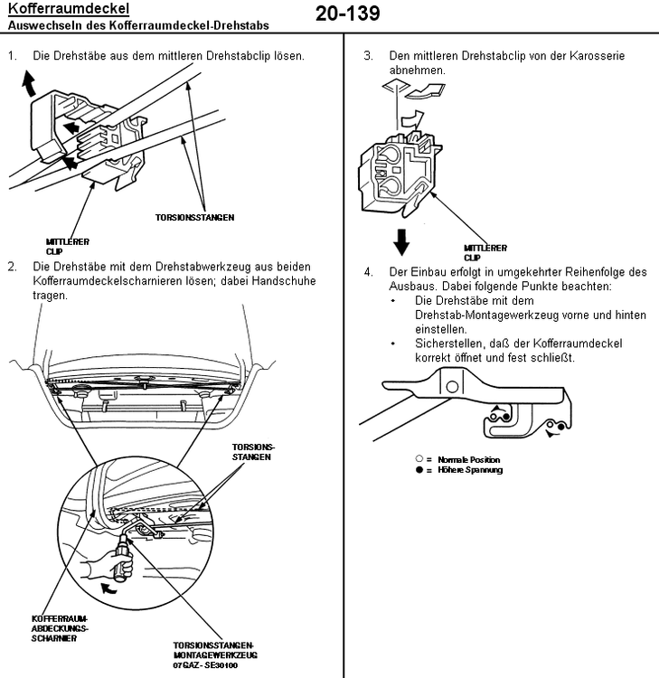

Für den Fall, dass Ihr den Ein- bzw. Ausbau in Kürze vollziehen wollt, hänge ich noch eine hilfreiche Anleitung mit an, wo das Wechseln der Torsionsstangen recht einfach erklärt ist http://www.dogs4all.de/images/Smilies%20Standard/taetae.gif
1247978364_Kofferraumdeckel(AuswechselnderTorsionsstangen).thumb.PNG.c7d09181988c32dd7f02c84ae99d5e32.PNG
