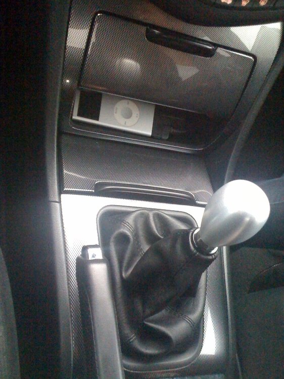

cabkiller Geschrieben 16. März 2011 Geschrieben 16. März 2011 so hier mal nen crappy iphone pic. suche noch die passende mutter für dahin *g* Zitieren ///Mugen 無限 Equipped [biete] alle Teile aus meinem Projekt k24cl9ftw Biete Reflash für Accord 2003-2008 und 2008+
