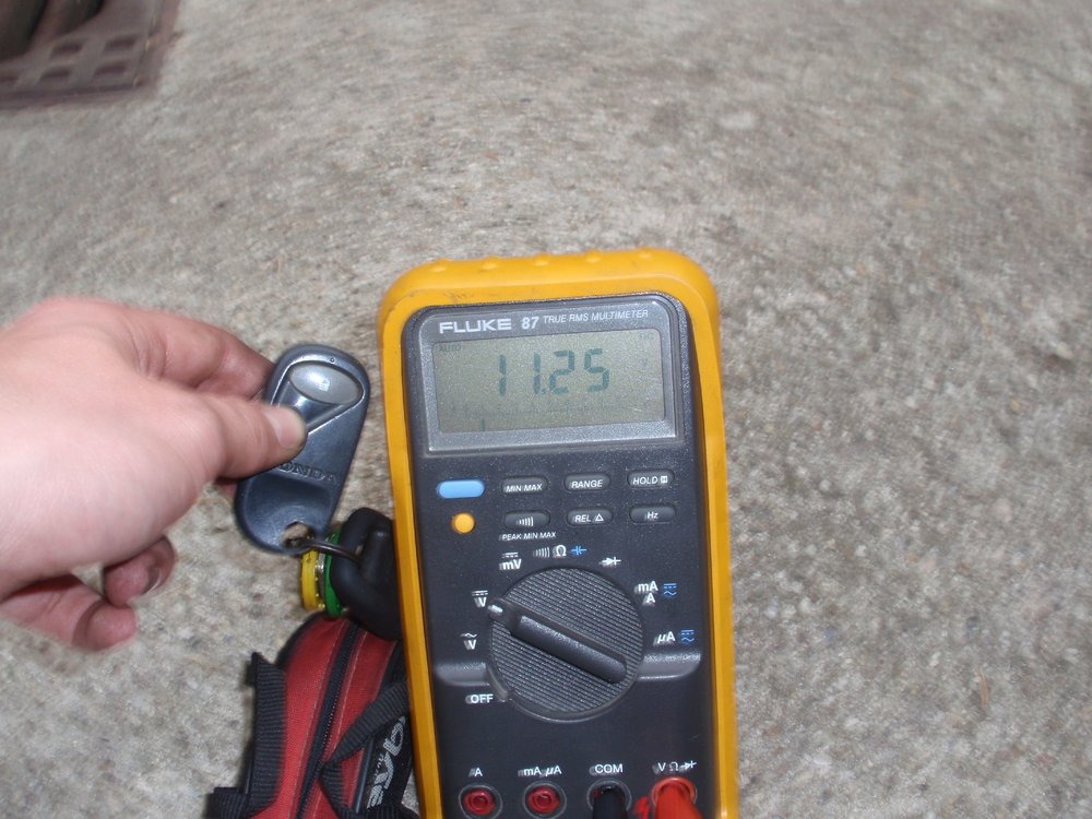

dRuNkeN-dRaGoN Geschrieben 29. März 2011 Teilen Geschrieben 29. März 2011 Überprüf mal die Stellmotoren.. der Thread könnt dir evtl helfen.. Ich hab da ein andres Problem, aber will da keinen neuen Thread aufmachen und zwar geht bei mir die Fernbedienung für die Zentralverriegelung nicht.. per Schlüssel gehen alle 4 Türen auf. So als erstes gedacht, Batterie leer... Also ab zum Baumarkt neue geholt.. Funkzt trotzdem nicht. Kurzerhand Fernbedienung auseinandergebaut, geschaut ob da irgendwas verschmorrt ist -> Fehlanzeige.. Gemessen ob überall Strom ankommt -> überall kommen 3V an. Einzige was mir noch aufgefallen ist, wenn man auf irgendeinen von den 3 Knöpfen drückt leuchtet die kleine rote LED nicht auf. Hat jemand noch ne Idee was das Problem sein kann? Ist von heute auf morgen passiert... Hab die schnauze voll die Tür per Schlüssel aufzuschließen :) Zitieren This is the life we chose,the life we leadand there is only one guarantee...non of us will see heaven! Link zu diesem Kommentar Auf anderen Seiten teilen Mehr Optionen zum Teilen...

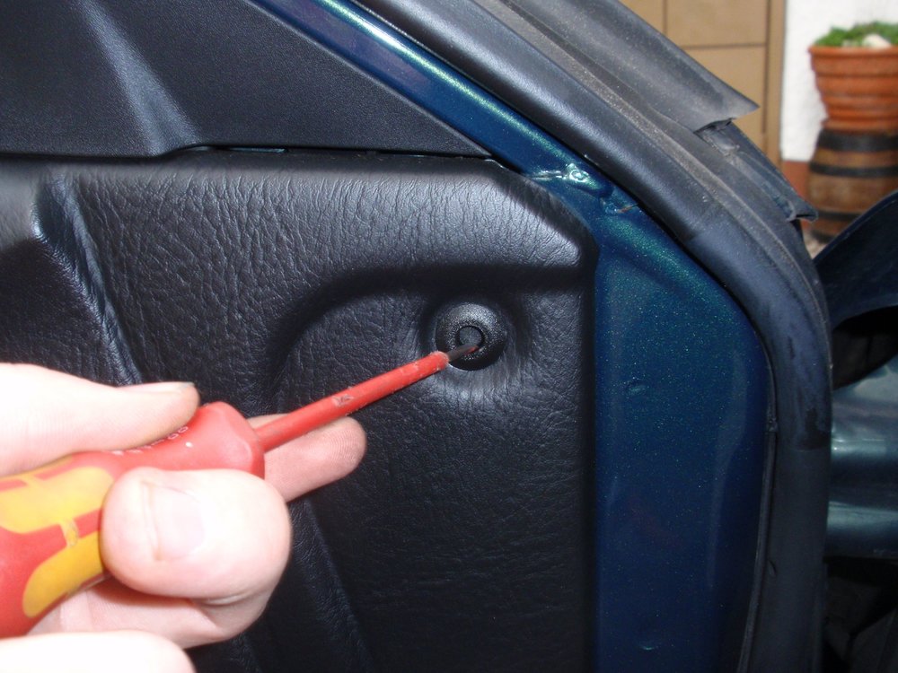

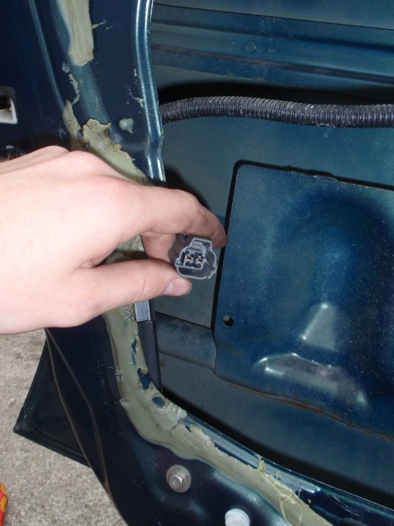

MotzBr Geschrieben 10. Juni 2011 Teilen Geschrieben 10. Juni 2011 So Leute... ich hab heute mal die Verkleidung der Fahrertür abgemacht. Die Anleitung dafür war sehr hilfreich. Könnte sie auch hier reinstellen, aber das sind insgesamt über 30 Bilder... Wie krieg ich die hier alle in dieses Thema? Nur die wichtigsten: Bild 1: So siehts aus nachdem die Verkleidung herunten ist. Bild 2: Das ist der eingebaute Stellmotor (oder?) Bild 3: Stecker vom Motor hab ich mal abgebaut Dann hab ich ein Voltmeter an die Anschlüsse vom Stecker angeschlossen und geschaut ob Spannung am Stellmotor ankommt, wenn ich auf der Fernbedienung auf/zu sperre. Bild 4: aufsperren: Spannung kommt an Bild 5: zusperren: Taster beim Einstieg der Fahrertür muss gedrückt werden, damit man "zusperren" kann. (wird ja normalerweise gedrückt, wenn die Tür geschlossen ist, hier musste ichs natürlich manuell betätigen)... auch hier hatte ich knapp 12 Volt anliegen. Also auch ok. Somit kann man nen Kabelbruch ausschließen. Heißt somit, dass der Stellmotor zwar Spannung kriegt, aber nicht immer richtig arbeitet. Wird wohl sehr wahrscheinlich der Stellmotor kaputt sein. Aber warum ist es dann so, dass sporadisch auch die anderen Türen nicht richtig auf und zusperren? Kann mir einer erklären, wie das funktioniert? Zusammenbauen hat wieder super geklappt, ich hab keinen einzigen Clip kaputt gemacht, das hat mich echt gewundert ;-) Was kostet dieser Stellmotor normalerweise? Ich war heute Mittag auch mal beim HH und jemand aus der Werkstatt hat das mal probiert, und er hat mir eben dazu geraten, erst mal durchzumessen, ob die Spannung am Motor ankommt. Er hat gesagt, es ist sehr wahrscheinlich der Stellmotor, sie kennen das Problem, dass die gerne mal den Geist aufgeben. Bild 6: kann man zu dieser Nummer, die am Motor zu sehen ist, irgendwas sagen? Kann es sein, dass der schon mal getauscht wurde? Weil irgendwie kam es mir so vor, als hätte die Armatur schon mal jemand abgebaut. Die Abdichtmasse war teilweise schon weg ach ja... Bild 7: diese Dreieckabdeckung fürn Außenspiegel... die wär net schlecht, wenn man die vorher abbaut, bevor man die ganze Armatur abmachen will... sonst dauert des ewig... hab lange gebraucht, bis ich diese kleine Abdeckung herunten hatte, weil ich Angst hatte, die Nasen abzubrechen... aber da sitzt so ne stramme Feder drinnen, die hat echt gut dagegengehalten^^ Also was sagt ihr zu diesem ganzen "Problem"? Bitte um Hilfe, bin ab nächster Woche in Österreich im Urlaub, da kann ich das dann machen/machen lassen.... aber zuerst möcht ich gern wissen was genau Sache ist. Ich danke euch schon mal im voraus. Zitieren http://images.spritmonitor.de/357148_5.png Link zu diesem Kommentar Auf anderen Seiten teilen Mehr Optionen zum Teilen...
