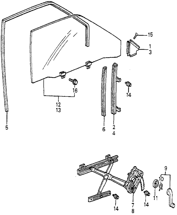

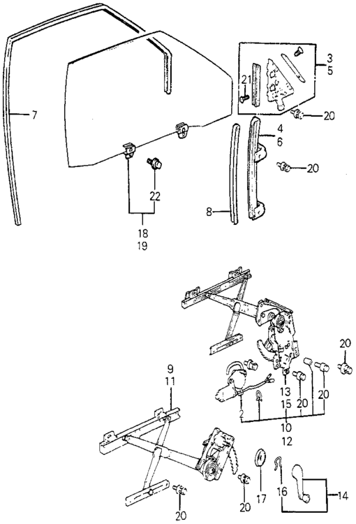

kaefergarage.de Geschrieben 5. April 2011 Teilen Geschrieben 5. April 2011 Einzeln sind diese Rollen nicht aufgeführt. In welchem Teil sitzt denn diese Rolle? Ich habe Dir mal zwei Bilder angehängt (links: 4türer, rechts: Hatchback) Schreib mir mal, welches nächste größere Bauteil diese Rolle enthält und ich schicke Dir die ET-Nummer. Mit dieser könntest Du zB bei ebay.com suchen. Der AC/AD ist in den USA baugleich und definitiv öfters anzutreffen als bei uns. Zudem ist die Wahrscheinlichkeit größer, dort Ersatz zu einem günstigen Preis zu bekommen Zitieren Wer Initiative zeigt, bekommt meistens auch den Auftrag! >>> Antworten - Zitieren - Bearbeiten ? So geht's<<< Link zu diesem Kommentar Auf anderen Seiten teilen Mehr Optionen zum Teilen...

Pummel79 Geschrieben 8. April 2011 Teilen Geschrieben 8. April 2011 (bearbeitet) Morgen, vielleicht hilft dir das weiter. Mußt dir mal die Fahrerscheibe anschauen. http://shop.ebay.de/dream-parts-one/m.html?_nkw=accord&_sacat=0&_odkw=&_osacat=0&_trksid=p3911.c0.m270.l1313 Bearbeitet 8. April 2011 von Pummel79 Zitieren Link zu diesem Kommentar Auf anderen Seiten teilen Mehr Optionen zum Teilen...
heikow007 Geschrieben 12. April 2011 Autor Teilen Geschrieben 12. April 2011 danke danke :repekt:. Also doch die scheibe nehmen :(. egal wirt bestellt :D Zitieren Link zu diesem Kommentar Auf anderen Seiten teilen Mehr Optionen zum Teilen...
