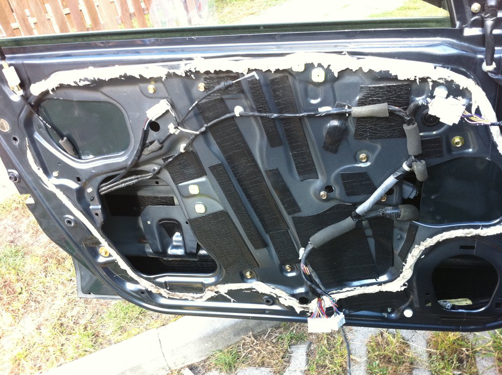

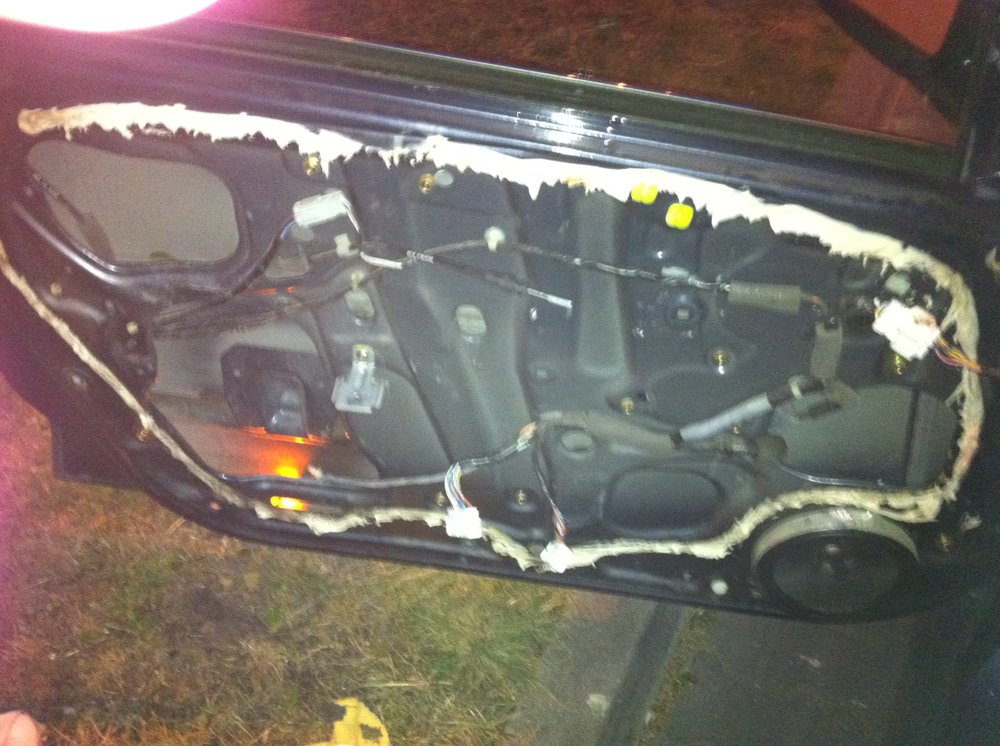

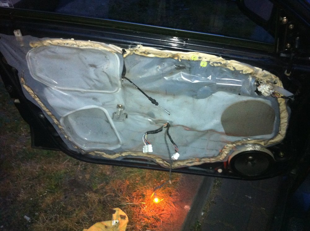

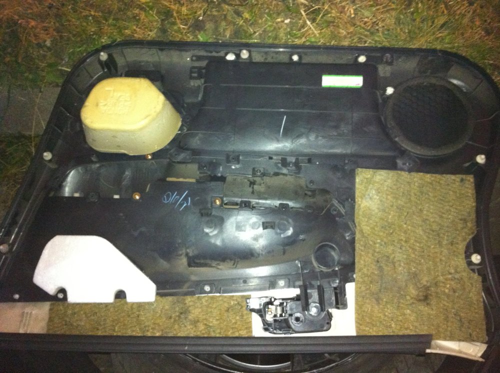

Mike83 Geschrieben 7. Oktober 2011 Geschrieben 7. Oktober 2011 (bearbeitet) Ich habe heute auch schon mal angefangen. Fahrertür ist ab. ich werde die Sinus Bitum verwenden. Habe mir 14 x 20x50cm geakuft. Dazu meine Fragen: 1. Was mache ich mit der "Wasserschutzfolie"? Welche genaue Funktion hat die? 2. Welche Stellen am Blech beklebe ich am Besten mit den Bitumen? 3. Soll ich die Innerverkleisung auch mit irgendwas dämmen? 3. Fall ich mir doch noch morgen Lausprecher hole. Welche Größe brauche ich genau und Welche MDF Platten? Wer kann mir helfen? Bearbeitet 7. Oktober 2011 von Mike83^ Zitieren
Mike83 Geschrieben 10. Oktober 2011 Geschrieben 10. Oktober 2011 So habs jetzt so gemacht. Insegamt habe ich 4-5 20x50 cm PLatten genutzt? War das zuviel oder zu wenig? Wer weiss wo ich passende MDF Ringe für unseren Accord kaufen kann? Zitieren
plutokrat Geschrieben 10. Oktober 2011 Geschrieben 10. Oktober 2011 (bearbeitet) Die wasserschutzfolie hat, wie der name schon sagt, den nutzen den innenraum vor wasser zu schützen. d.h. weil ja wasser an deinen scheiben runterläuft würde es sonst an deiner türverkleidung herunterlaufen und evtl in deinen innenraum. außerdem schützt es den innenraum gegen tau etc wenn dein auto auf den nächsten morgen wartet, ansonsten gibt es eher feuchte scheiben von innen ;) wenn du alle löcher, die die folie bedeckt hat schließt, brauchst du keine folie mehr. logisch oder? ;) da wo die gestänge durch führen kannst du natürlich nicht 100% zu machen, ist aber nicht weiter wild. könntest mit schaumstoff abdichten. am meisten sinn macht es, dass innenblech zu bekleben, da hier der lautsprecher dran befestigt ist. dieses blech sollte am wenigsten schwingen. also löcher zu und große "labbrige" hell-klingende flächen (durch klopfen überprüfbar) bekleben. das außenblech kann man auch von innen bekleben. da reichen aber ein paar vertikale streífen, da das accord-blech schon ziemlich stark ist. wenn du schon dabei bist mach gleich danach holraumversiegelung drüber. (nicht davor, sonst hält dein bitumen nicht mehr. ich bin der meinung, dass es keinen sinn macht die innenverkleidung zu dämmen, da der lautsprecher nicht mit der verkleidung verbunden ist. es macht aber in meinen augen sinn etwas polsterflies von innen an die türverkleidung zu kleben, damit diese nicht bei viel bass oder kopfsteinpflaser gegen das blech schlägt. ich habe es getan und meine türen sind ruhig. zu deinen letzten post: meiner meinung nach zu wenig, was du getan hast. der effekt ist vielleicht etwas besser, aber nicht extrem hörbar. denn durch die großen löcher entweicht die ganze "druckluft" vom lautsprecher in dem fall würde ich die folie aber wieder ran kleben. ps: denk dran die bitumen wirklich mit viel druck und einem fön zu befestigen. (flächen sollten auch schmutz udn fettfrei sein) im heißen sommer lösen sich diese bitumen sonst nämlich. pps: wenn du alle löcher zu machen willst und vielleicht bitumen nachkaufen musst. kauf etwas mehr, denn wenn mal z.b. dein fensterheber kaputt ist und du willst den tauschen, wirst du keine lust haben, alle bitumen mit vorsicht raus zu reißen ;) mdf-ringe nicht selbst kaufen. selbst basteln. hol dir ne stichsäge und mdf-holz. säge dir 1-cm dicke ringe. lege deinen lautsprecher auf die ringe und markiere die stellen wo die bohrlöcher sind. mit nem 2er oder 3er bohrer nun die löcher vorbohren. besorg dir nun epoxidharz und härter und tränke damit deinen ring. lasse ihn 1 tag aushärten. klebe deinen ring an deine tür. am besten mit pattex kleber (kartusche) für saugende flächen. nicht zu sparsam, denn der ring muss abdichten zwischen blech und ring. dann lautsprecher rauf und in die vorgebohrten löcher vorsichtig die schrauben rein drehen. (durch das harz ist der ring immer noch leicht brüchig, aber die löcher fransen nicht so schnell aus und der ring ist gegen wasser unempfindlich) alternativ kannst du dir aber auch einen cnc-fräser-fachmann suchen, der dir aluringe bastelt. diese an das blech schrauben und fertig. Bearbeitet 10. Oktober 2011 von plutokrat Zitieren
